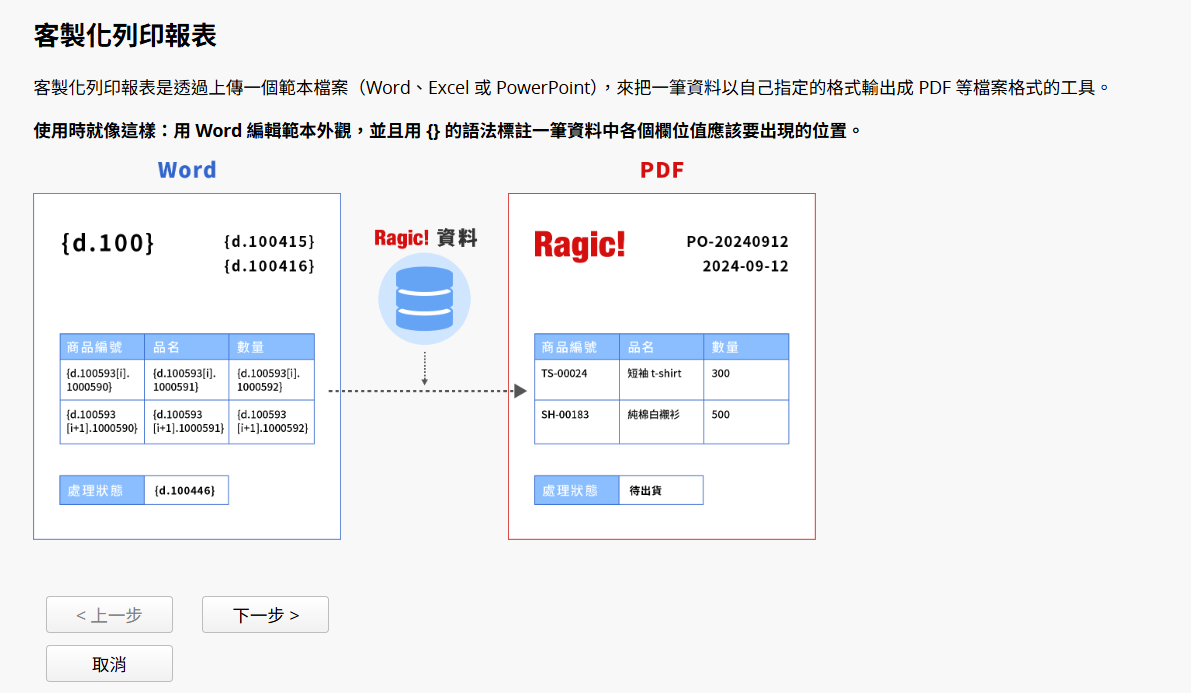

客製列印報表
Ragic 提供客製列印報表功能,可將表單資料匯出為自訂格式檔案,包括 PDF、DOCX、PNG、XLSX、PPTX 等。
例如,可以將「銷售訂單」匯出為公司內慣用的 PDF 格式。

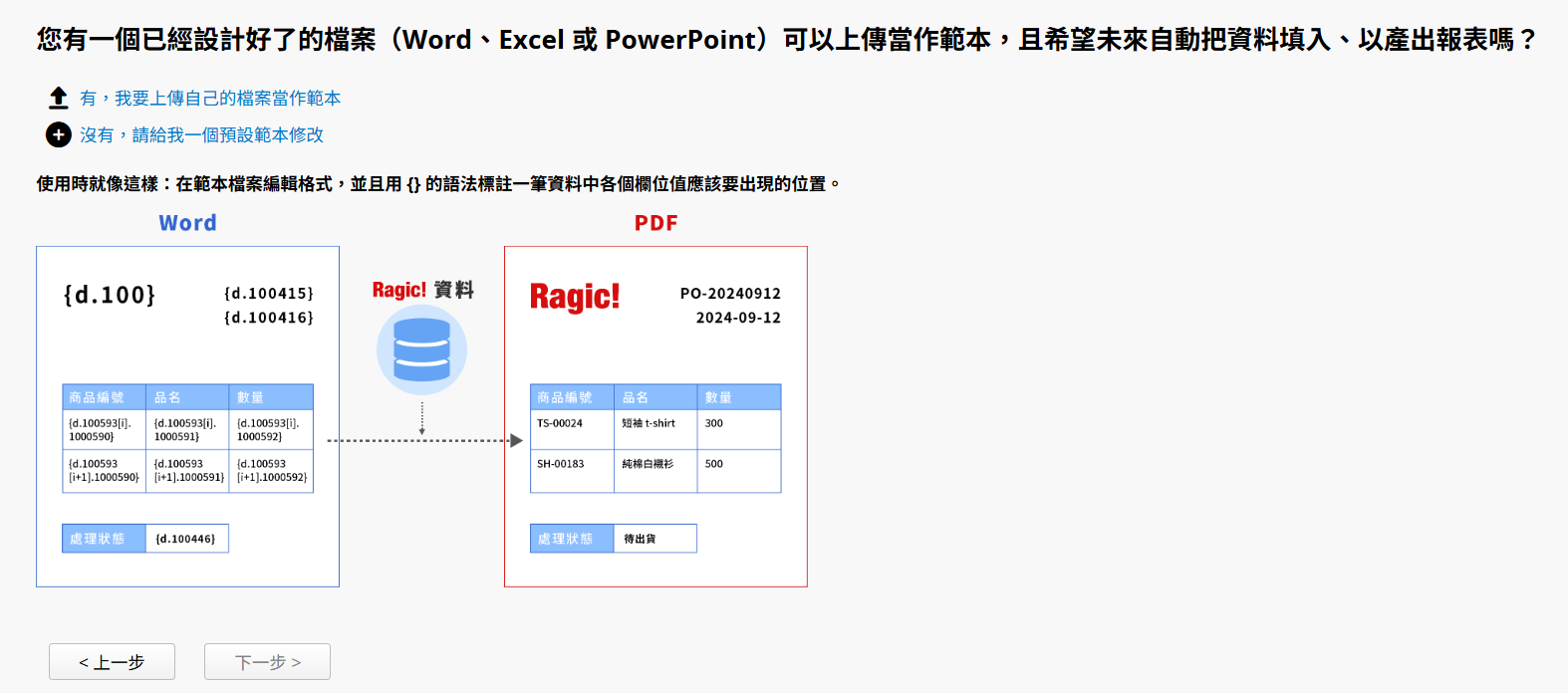

1. 確認是否有範本
首先,系統會先確認你是否已經有一個已經設計好了的檔案(Word、Excel 或 PowerPoint)可以上傳當作範本。
如果已經有範本請選擇有,我要上傳自己的檔案當作範本,沒有範本則選擇沒有,請給我一個預設範本修改

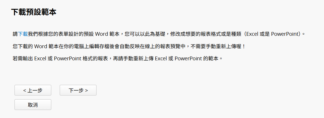

2. 下載範本
若選擇的是沒有,請給我一個預設範本修改,便會進入此頁面,點擊下載來下載預設範本。
備註:目前僅提供預設的 Word 範本,可作為基礎進行修改,製作所需的報表格式或類型(例如 Excel 或 PowerPoint)。下載的 Word 範本在本機編輯並儲存後,變更將自動反映於線上的報表預覽中,無需手動重新上傳;若需輸出為 Excel 或 PowerPoint 格式的報表,則需另行上傳對應格式的範本。

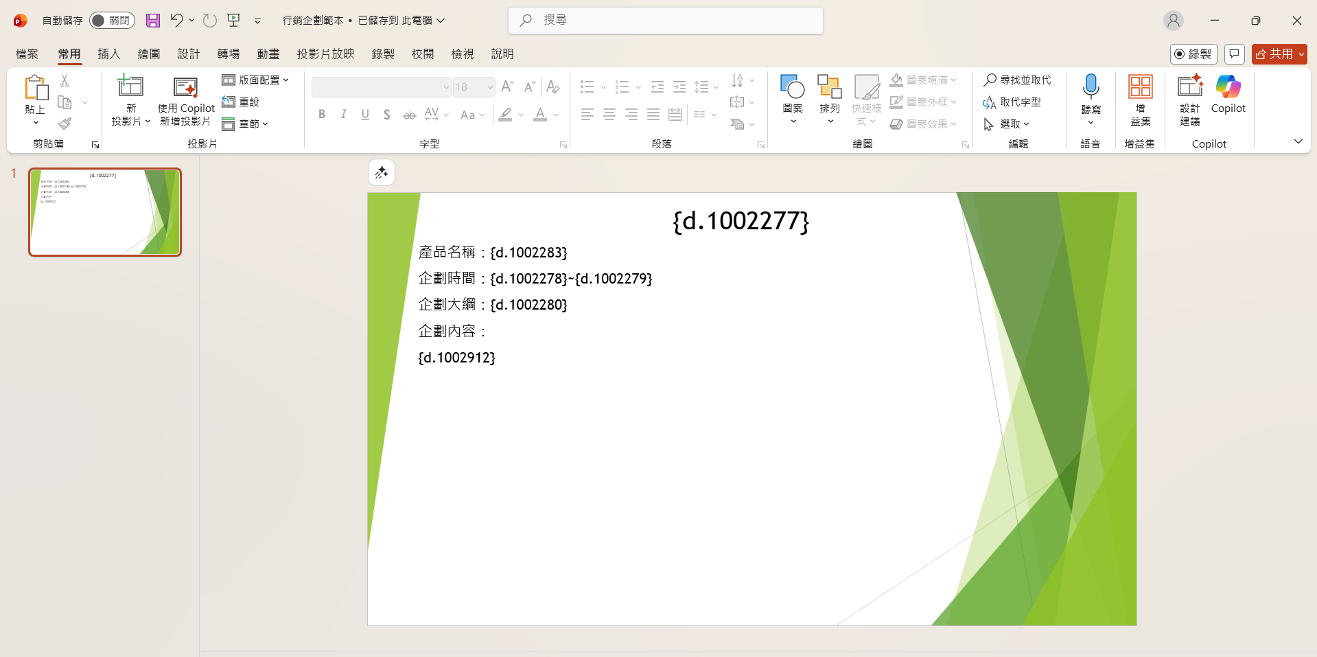

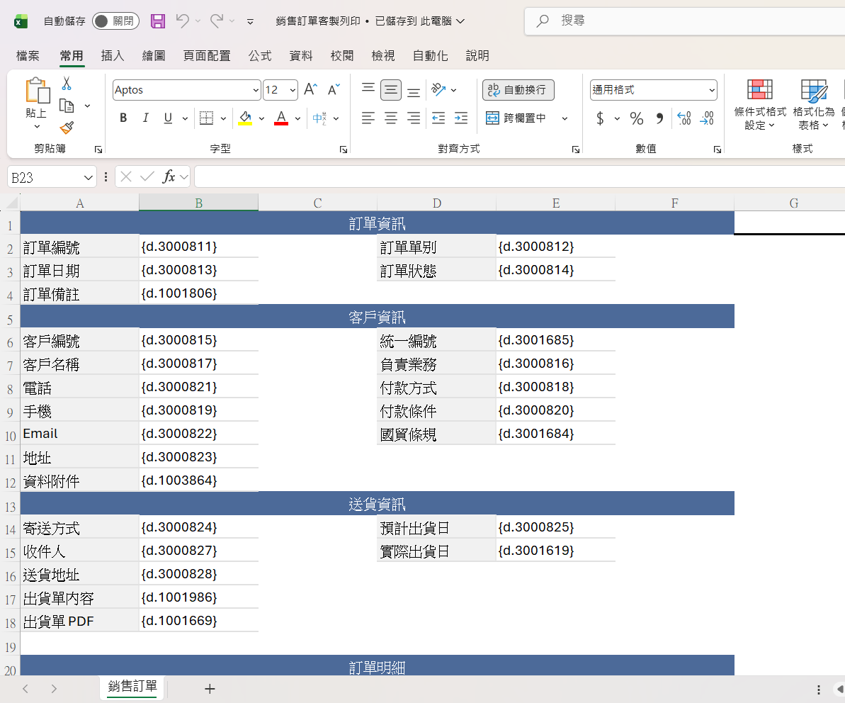

3. 修改範本
接下來就可以依需求修改範本,包括調整排版、增減欄位,或將範本轉換為 Excel 或 PowerPoint 格式。修改注意事項請參考此章節
Word 格式範本
Excel 格式範本
PowerPoint 格式範本
一般欄位參數可參考上傳範本頁面中的欄位語法產生器;若需使用特定欄位參數、特殊格式或相關範例,請參考此章節
點擊該欄位的語法會直接複製參數,便可以快速貼到你的範本中。

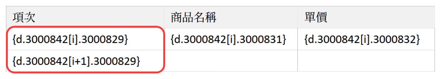

子表格: 只需要參考下圖語法,寫 [i] 和 [i+1] 兩列即可,並且列 [i+1] 中只需加入其中任一欄位的語法,即可代表整列資料。
當表單中有多個參照自相同來源表單的子表格時,系統會在子表格欄位的參數中加上欄位座標以作區分。若需要自行在範本上加上欄位座標,除了可以從欄位語法產生器取得,也可以查看欄位資訊

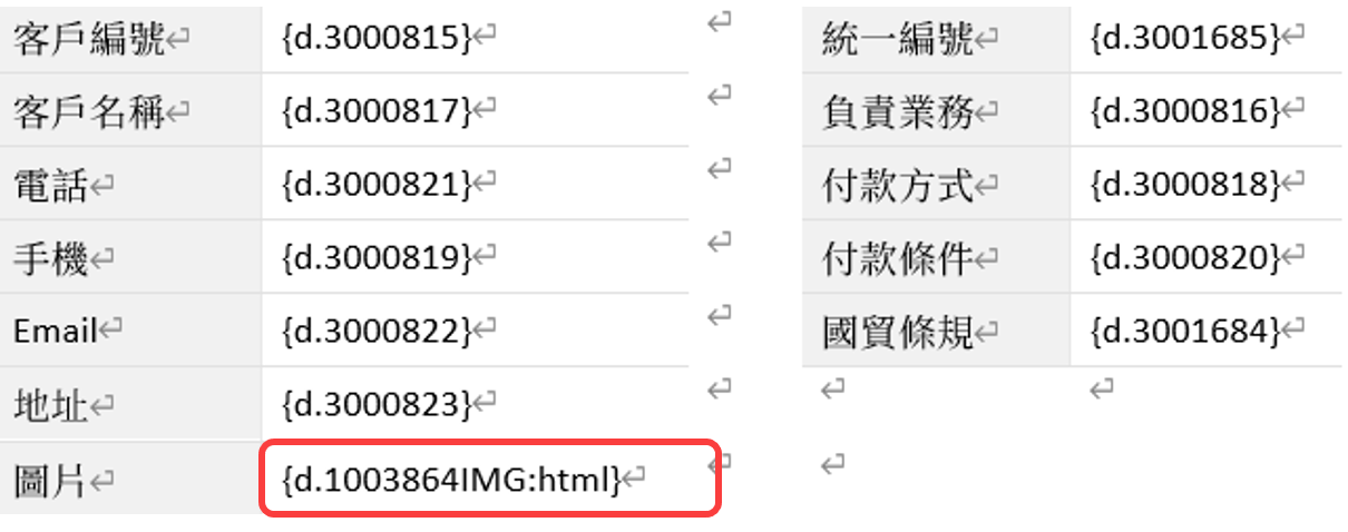

圖片上傳欄位
圖片上傳無法順利輸出時,可以重新下載預設範本,但如果有自己設計的範本,不方便重新下載預設範本時,請在該欄位的參數後方加上 IMG:html

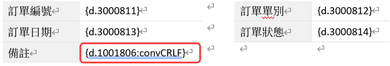

自由輸入欄位
當在自由輸入欄位有使用 alt+enter 來換行時,需要手動調整範本的欄位參數,在該欄位的參數後面加上 :convCRLF,才可以在輸出時正確將欄位內容換行。

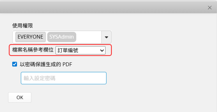

點擊報表名稱旁邊的齒輪並選擇進階設定進行以下設定:

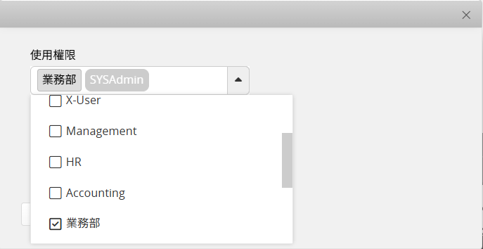

使用權限:設定可使用此列印報表的群組。
檔案名稱參考欄位:設定下載時的檔案名稱要依據表單的哪個欄位來命名。
隱藏動作按鈕:勾選是否要在列表頁表單頁隱藏列印動作按鈕。

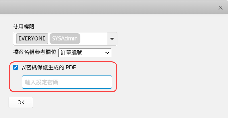

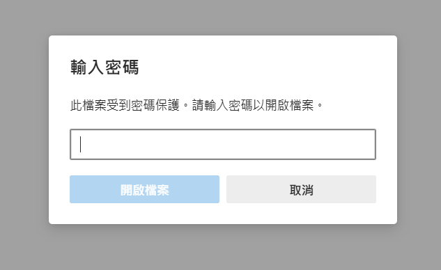

以密碼保護生成的 PDF:勾選後可以輸入密碼,之後就必須輸入該組密碼才能開啟下載的 PDF 檔案。

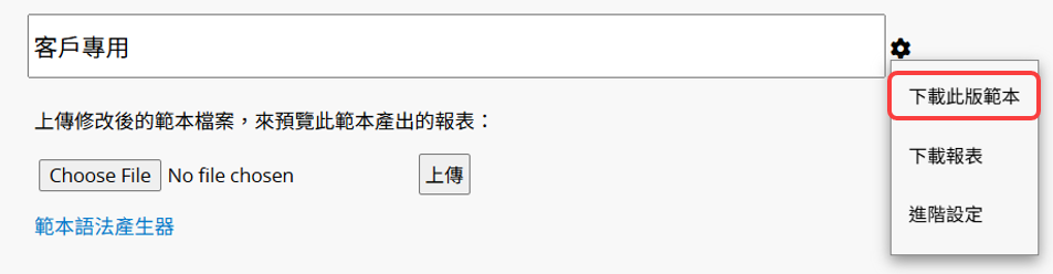

可以點擊報表名稱旁邊的齒輪並選擇下載此版範本來下載目前這個報表所儲存的範本再進行修改。
新增、修改及刪除範本的紀錄都會記錄在版本紀錄中,點擊範本連結可以下載該版本檔案。
