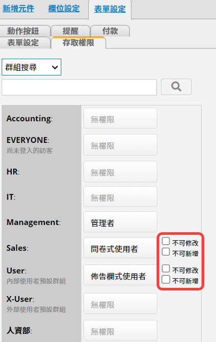

原本佈告欄與問卷式使用者可以新增與修改自己的資料,但有時候只想讓使用者執行其中一種功能,例如:想指定一筆資料給特定問卷式使用者但不希望他可以新增資料;或是希望佈告欄式使用者只能新增資料卻不能修改。你就可以針對佈告欄式或問卷式使用者設定不可新增或不可修改。
你可以在帳號層級的存取權限介面設定。
也可以在單一表單的存取權限中調整。
