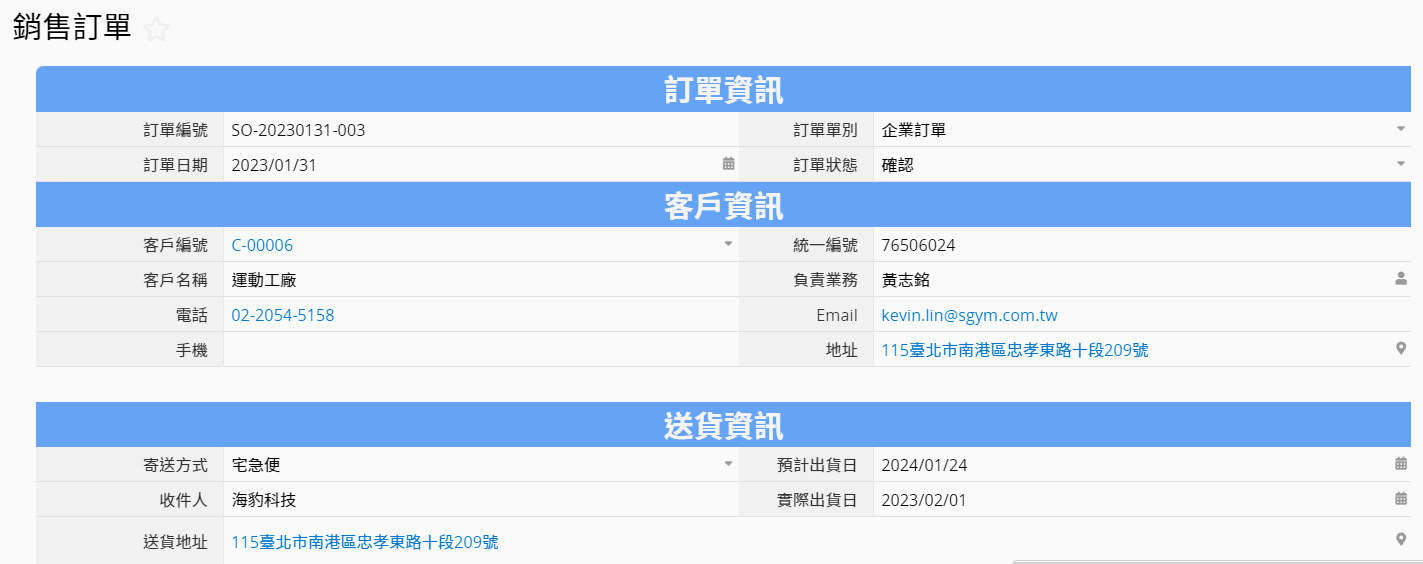

使用者按了剛才新增的按鈕後,就會把此筆「報價單」的內容,依據對應設定,新增複製到「銷售訂單」中。
點擊按鈕後,「銷售訂單」就會新增一筆資料,內容是從執行按鈕的那一筆「報價單」資料拋轉過來的。可以看到不僅一般欄位的資料可以被拋轉,子表格中的項目也一併拋轉了。
