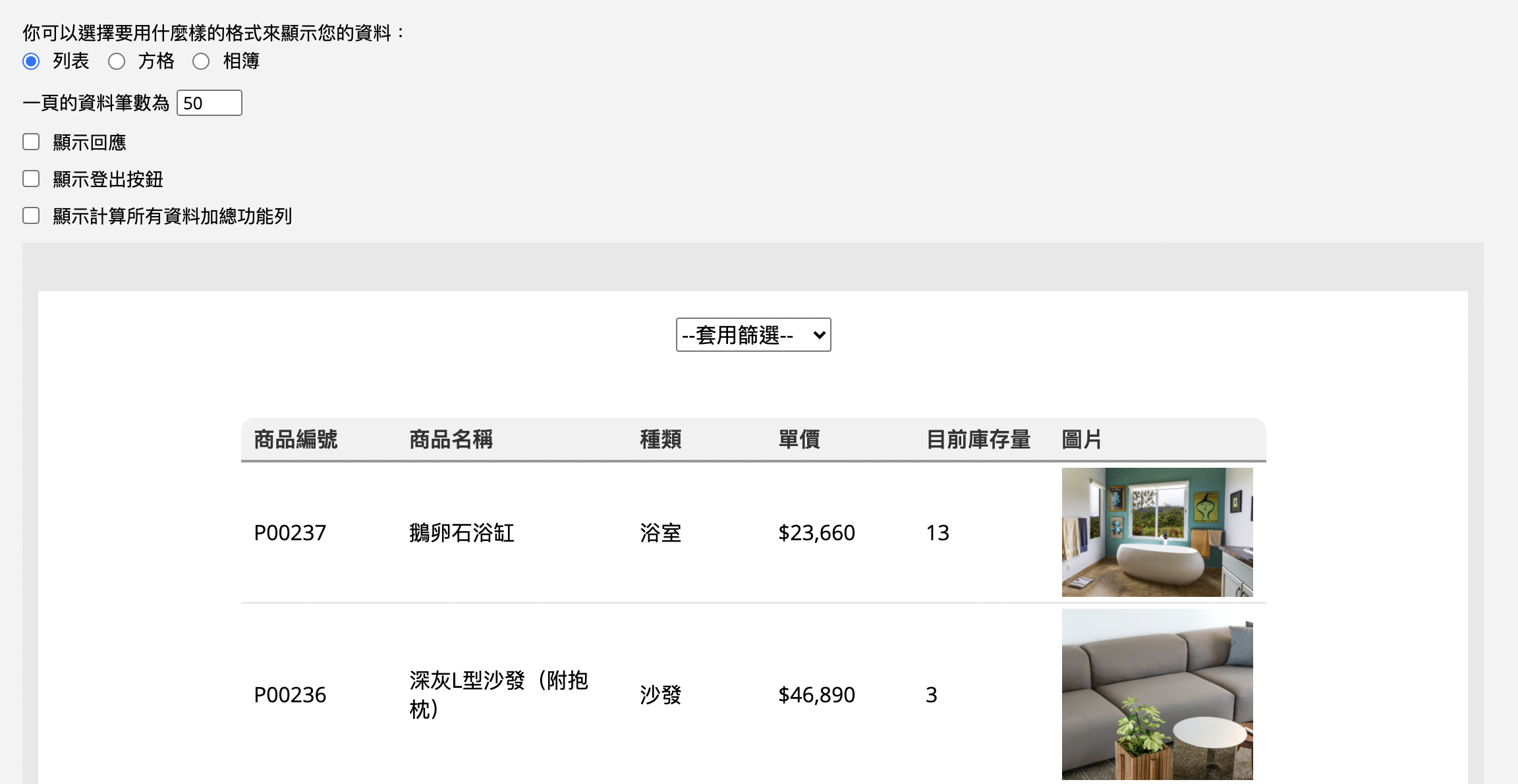

1. 資料庫瀏覽
資料庫瀏覽讓網站使用者可以瀏覽表單內所有他有存取權限的資料,有需要的話也可以將整個資料庫設為公開。
使用者也可以在頁面中點選資料,進一步查看詳細內容,就如同在列表頁與表單頁一樣。
進階設定
瀏覽格式
格式有三種可以選擇:
列表:資料會以類似列表頁的形式呈現。
方格:資料會根據你所選擇的欄位以一列一列的方式呈現。而將滑鼠移到文字上,就可以看到該段文字是從哪個欄位抓來的。您可以用下方出現的下拉選單,變更這段文字對應到的資料庫欄位。
相簿:以圖片為主的呈現方式。圖片會以縮圖的方式呈現,相關的欄位也會呈現在那一格中。相簿格式跟方格一樣,只要將滑鼠移到文字上,就可以變更這段文字對應到的資料庫欄位。
設定 說明
一頁的資料筆數為 設定一頁顯示的資料筆數。
顯示回應 是否顯示資料中的回應
顯示登出按鈕 是否顯示登出按鈕。
顯示計算所有資料加總功能列 是否顯示資料加總功能列
套用預設篩選 是否套用該表單的預設篩選
顯示表單名稱 是否在內嵌頁面上方顯示表單名稱。

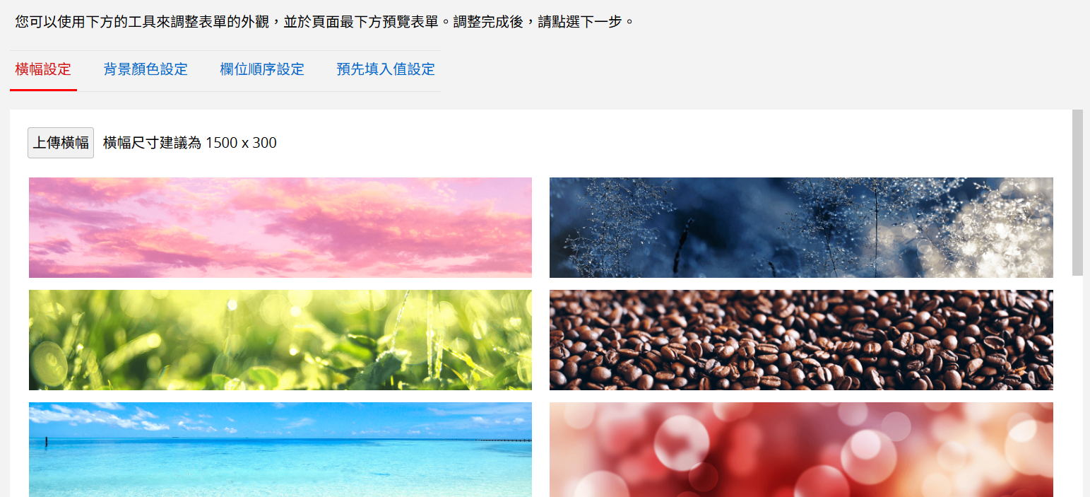

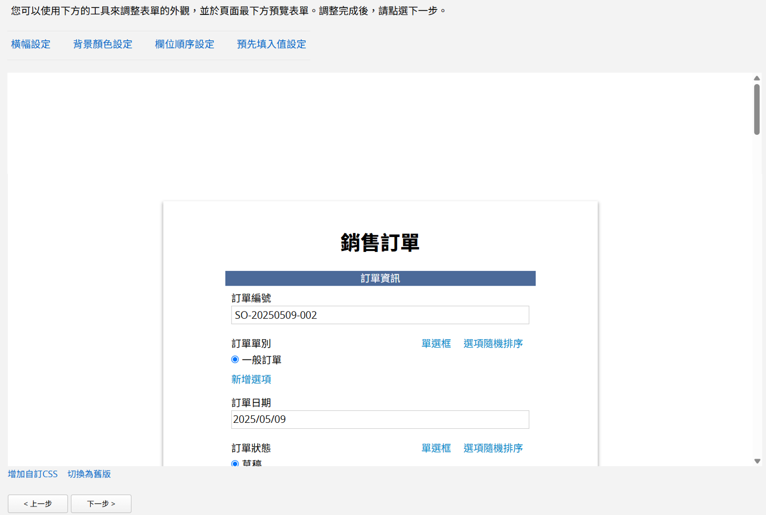

選擇填寫表單後,系統會讓你看到使用此元件時的預覽畫面。你可以點擊最上方的區塊,調整內嵌表單的外觀,包含:橫幅(banner)、主題顏色及欄位排列順序。有特別需要也可以選擇切換為舊版,新舊版說明請見此連結
橫幅設定
我們提供設計好的圖片直接套用,你也可以點擊上傳橫幅上傳電腦裡的圖檔,建議尺寸為 1500 x 300 。

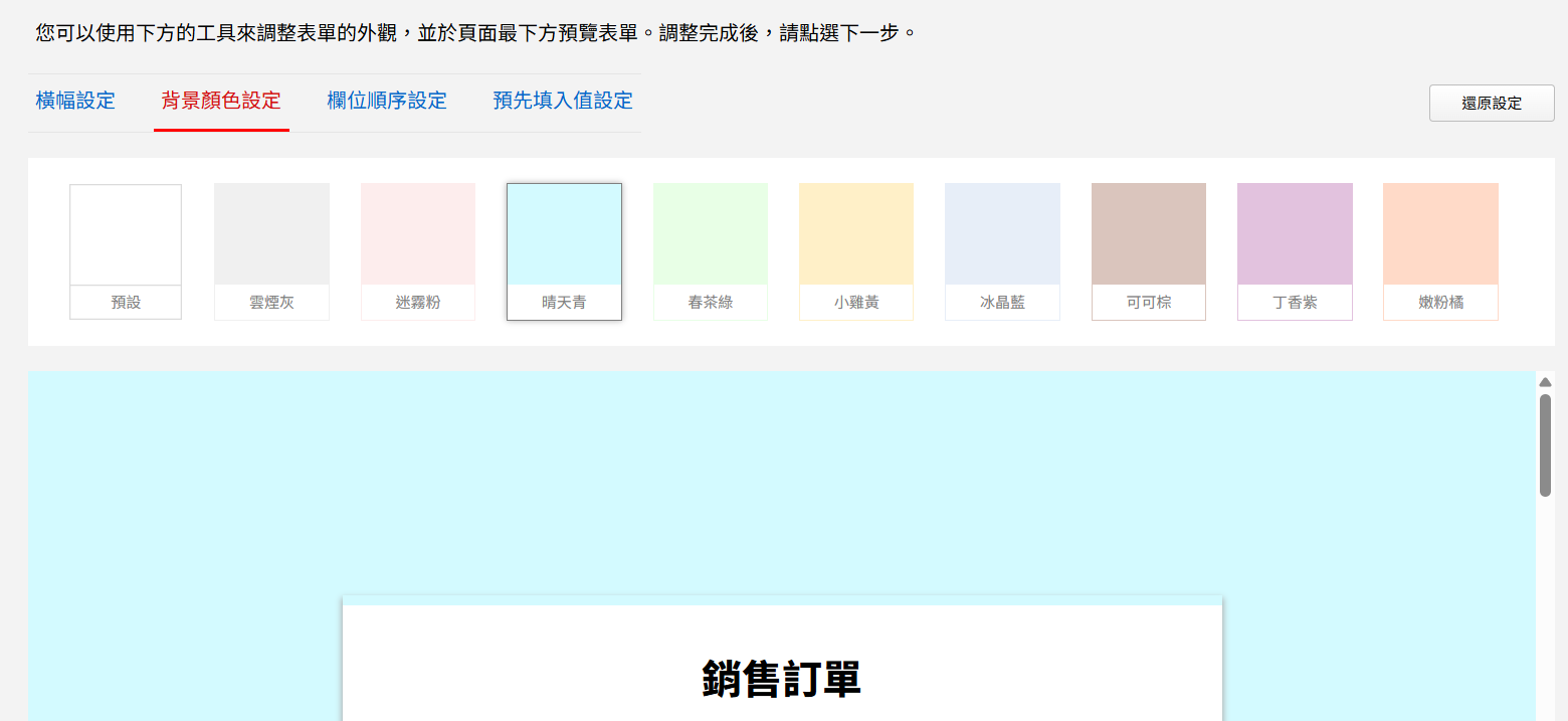

背景顏色設定
可以選擇表單背景的顏色。

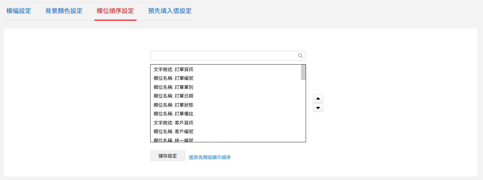

欄位排序設定
為了在不同裝置上都能以使用者友善的方式呈現,新版填寫表單的內嵌元件和 Ragic app 一樣採用單欄排版格式,系統會先依照「由左至右、再由上至下」的邏輯來排列表單中的欄位順序,但有需要的話你也可以在這裡手動調整排序。只要點選欲調整的欄位,再點擊右方的上下箭頭,就可以往上或往下移動欄位位置,記得點儲存設定來儲存排序。

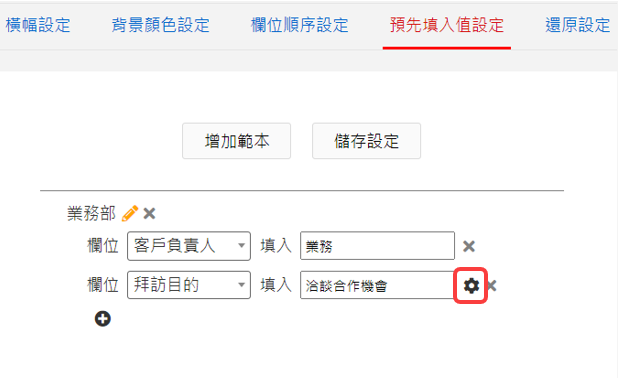

預先填入值設定
若你希望使用者在填寫表單中特定欄位時能夠帶入預設值,就可以利用這個功能。例如:報名企業內訓時,希望相應部門的使用者能夠快速帶入自己的產品別及部門,這時候就能夠設定預先填入值範本。

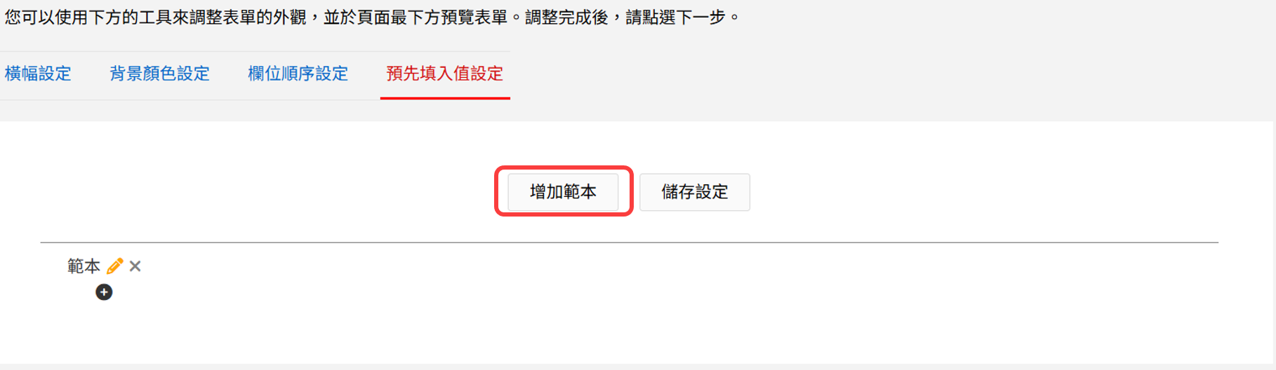

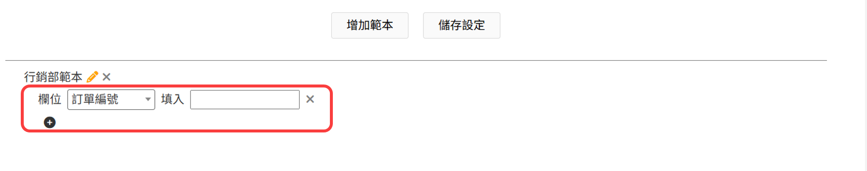

1. 建立範本

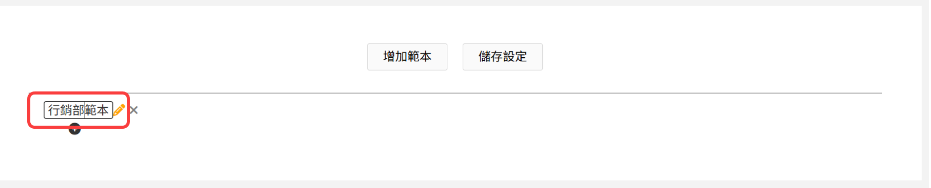

點擊上方的增加範本
點擊「範本」旁的「鉛筆」圖示可以修改範本的名稱。
點擊下方的「+」就可以設定範本的預先「填入欄位及內容」。再次點擊「+」就可以選擇多個欄位。
可以再點擊上方的增加範本來設定多個範本給不同使用者填寫。

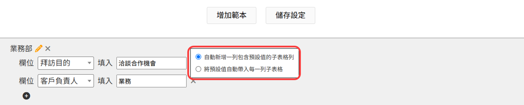

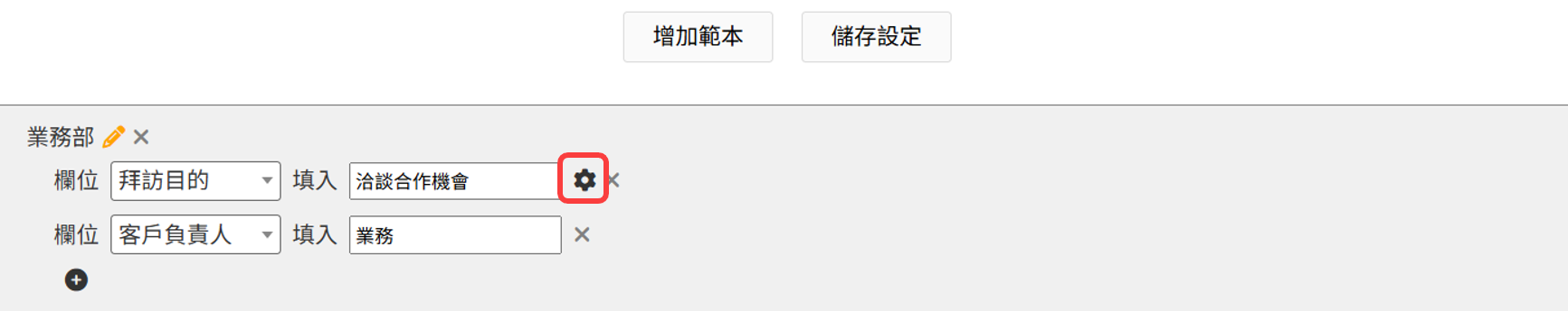

若選擇子表格欄位時,右側會出現「齒輪」符號。
點選後便可以針對子表格填入預設值的方式進行設定。選擇「自動新增一列包含預設值的子表格列」只有第一列子表格欄位會自動帶入預設值,選擇「將預設值自動帶入每一列子表格」則新增的每一列子表格欄位都會帶入預設值。

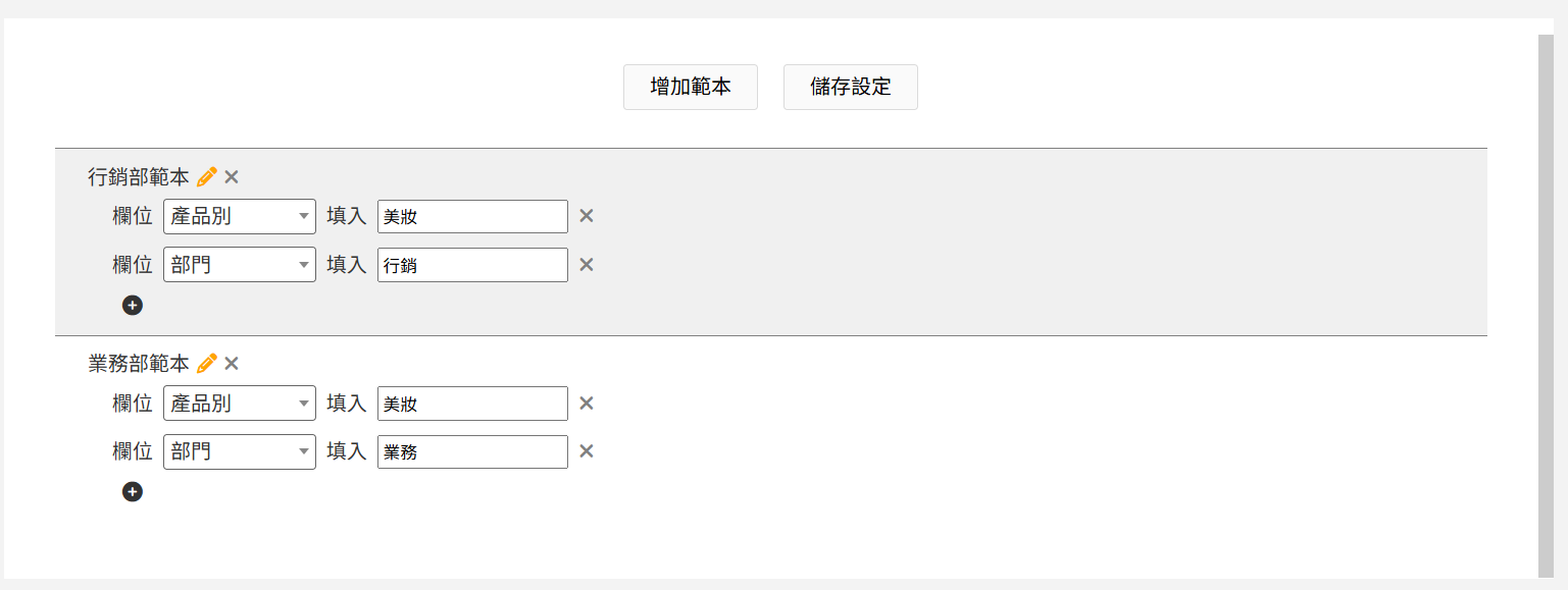

2. 選擇範本
點擊該表單想要的範本後,該範本的背景會變為灰色,表示範本已被選擇。確認選擇範本後,再按儲存設定,該範本才會被套用。
就可以將套用行銷部範本的內嵌表單連結提供給行銷部人員使用,開啟表單連結時就會預先帶入範本中設定的產品別及部門。
備註:當不需要經常使用,或僅需帶入少量欄位值或針對單一情境時,也可以直接在表單網址中加上參數來填入預設值。詳細說明請參考這篇文章

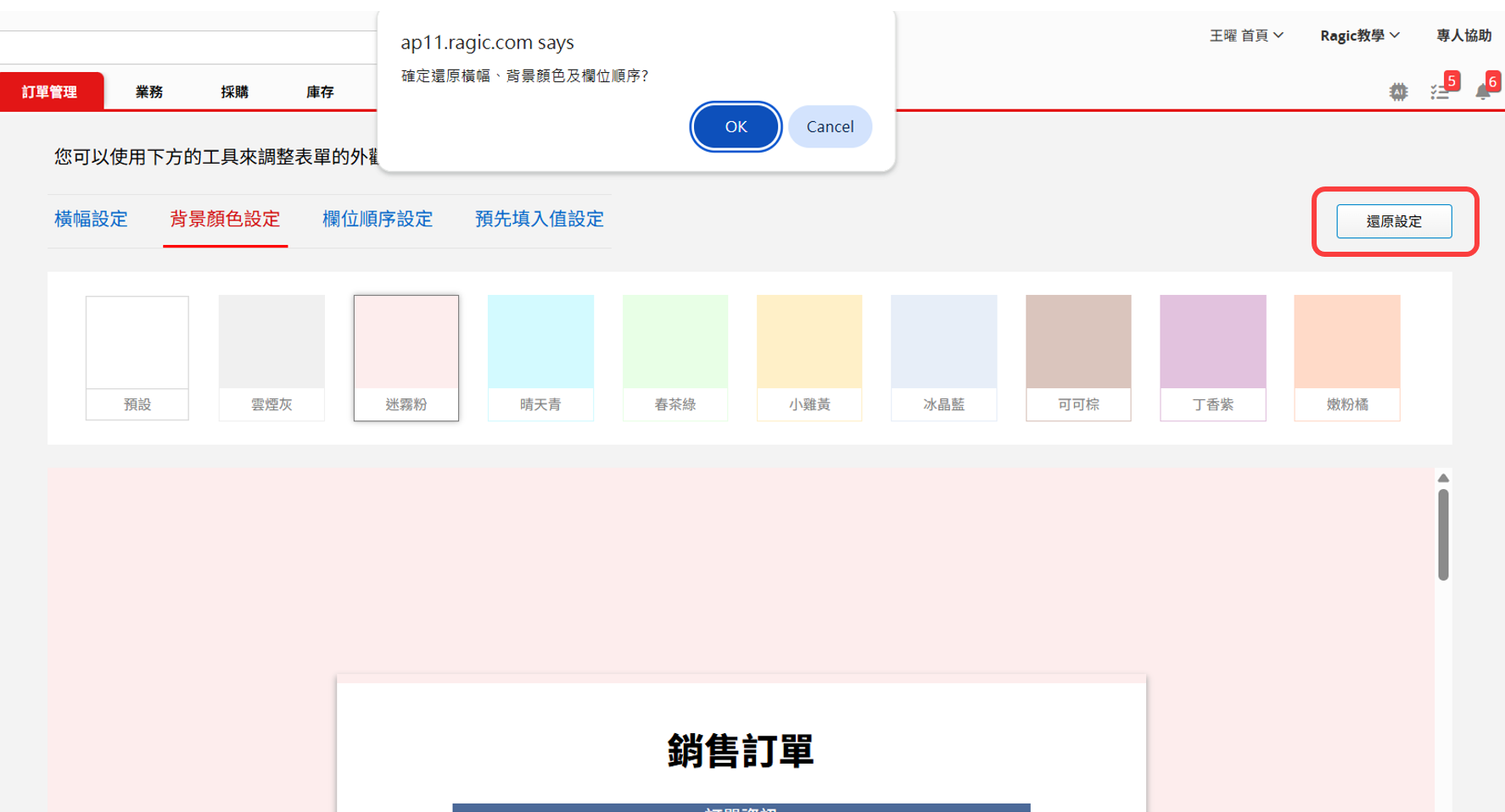

還原設定
可以點擊右上角的還原設定來重設表單。

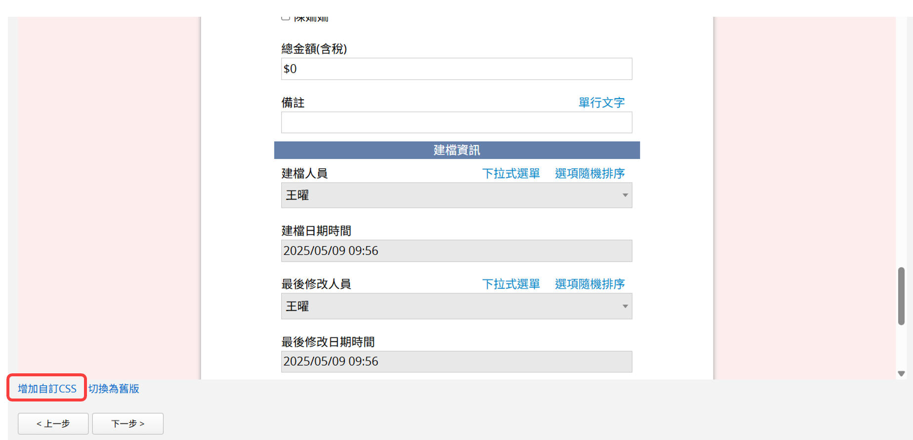

自訂 CSS
在預覽畫面的左下角,你一樣可以透過增加自訂 CSS ,進一步修改嵌入樣式。

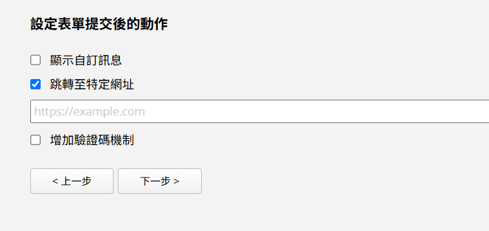

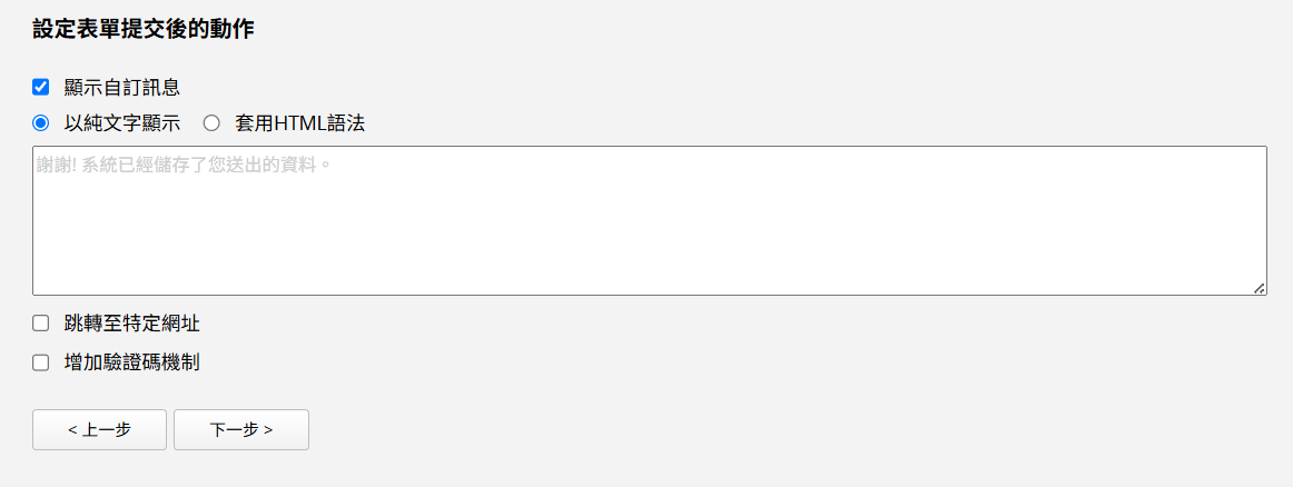

設定表單提交後的動作
表單填寫階段的預覽畫面設定完成後,點下一步,可以設定別人填寫完表單後的相關設定。
備註:顯示自訂訊息跳轉至特定網址兩者只能擇一。
(1) 顯示自訂訊息
可以設定填寫完畢後顯示的訊息內容,並選擇以純文字顯示套用 HTML 語法。選擇以純文字顯示,訊息會以純文字格式呈現;選擇套用 HTML 語法,則可以在訊息文字框中添加 HTML 語法,例如超連結。
(2) 跳轉至特定網址
可以設定填寫完畢後自動跳轉至指定的網址。
備註:
1. 網址開頭必須為 http://https://
2. 若點選跳轉至特定網址後未填入目標網址,實際填寫完畢時將自動套用顯示自訂訊息

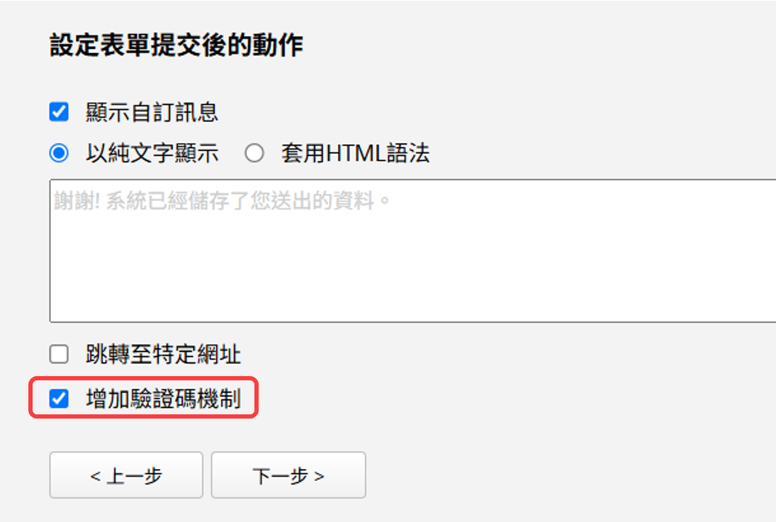

(3) 增加驗證碼機制
在訊息文字框下方,勾選增加驗證碼機制
填寫內嵌表單時最下方的區塊就會增加用來防範機器人的驗證機制。

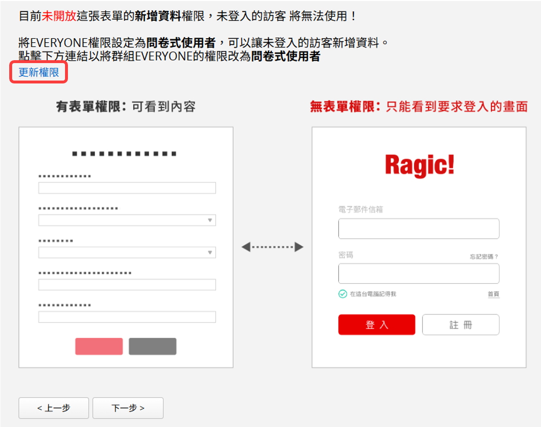

更新表單權限
設定表單提交後的動作完成後,會進入到以下頁面,提醒你目前未開放這張表單的新增資料權限,未登入的訪客將無法使用。
如果將 EVERYONE 權限設定為問卷式使用者,就可以讓未登入的訪客新增資料。可以點擊下方更新權限來直接將群組 EVERYONE 的權限改為問卷式使用者。

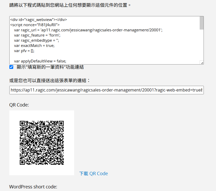

取得嵌入程式碼與連結
確認權限後點擊下一步,就可以取得嵌入程式碼以及連結,你可以將程式碼貼到網站上,或是複製連結或下載 QR Code 來分享填寫資料連結。
再次填寫資料連結
勾選顯示填寫新的一筆資料功能連結
送出資料後,就會顯示再次填寫資料的連結。
