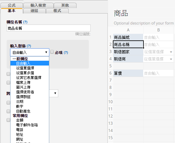

設計表單時,Ragic 提供多種欄位種類,欄位種類會決定使用者輸入資料的形態,例如:自由輸入、從選單選擇、數值、上傳檔案等。
建立欄位時,預設會是自由輸入型式,就像其他試算表軟體,使用者可以沒有限制地輸入任何內容。然而選擇正確的輸入型態會使資料管理更便利同時避免錯誤,像是應該輸入數字卻不小心輸入了文字,透過設定對應的欄位種類就能有效減少錯誤的發生。
設計模式下,左側面板的基本下可以看到欄位種類

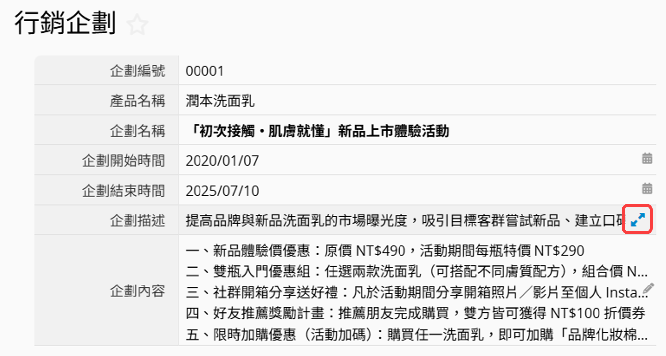

顯示更多
當欄位有設定不自動換行時,超過欄位寬度的文字內容不會顯示。此時可以點擊欄位右側的按鈕,點擊後即可展開欄位來查看完整的欄位內容,點擊則可以收起欄位。

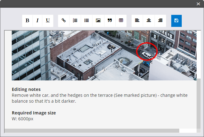

文字編輯器
文字編輯器可以在欄位中同時儲存文字、圖片、表格、連結!就像簡易的 Word 編輯工具。

插入圖片 貼上圖片連結來插入圖片,也可以在編輯器中直接貼上截圖。

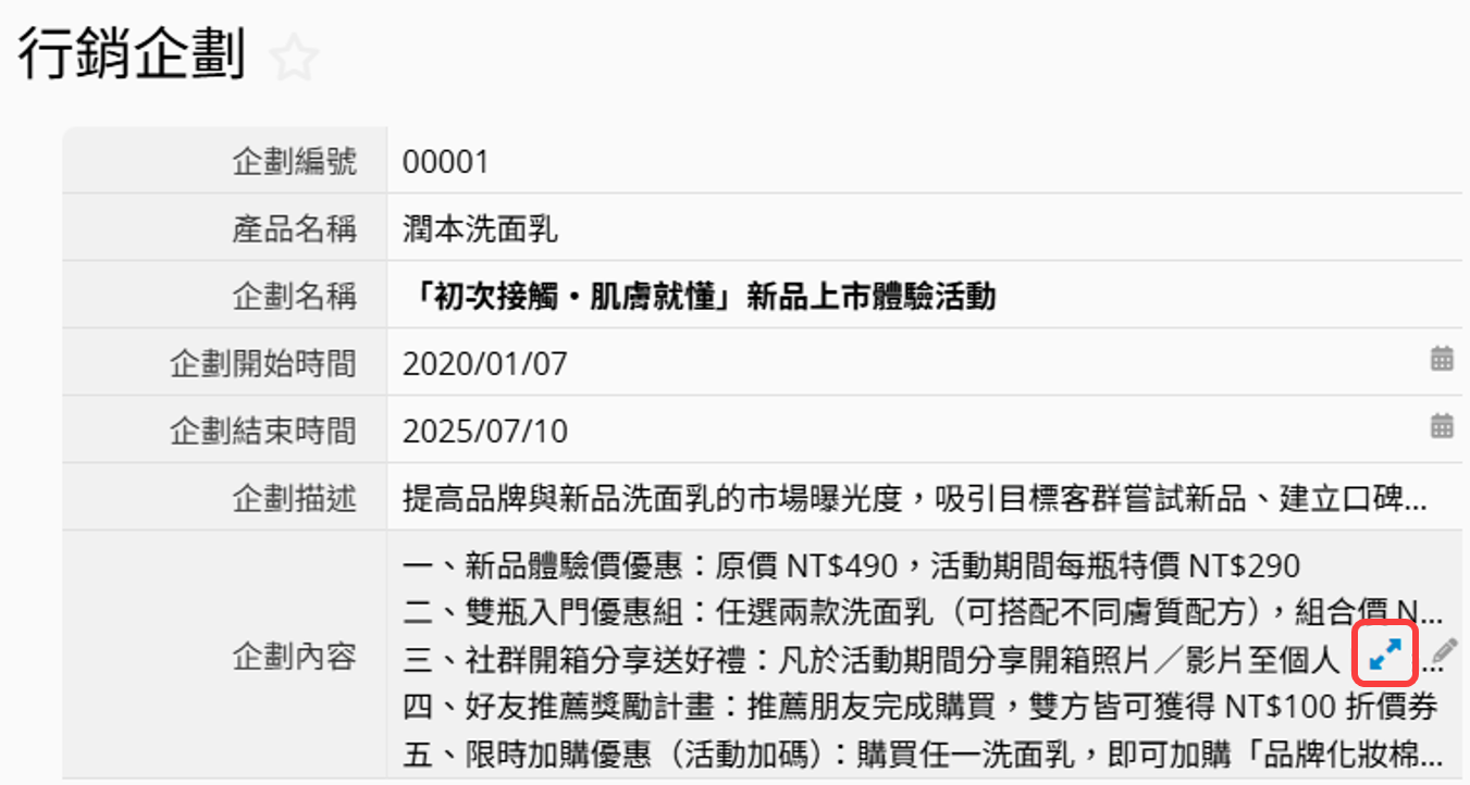

顯示更多

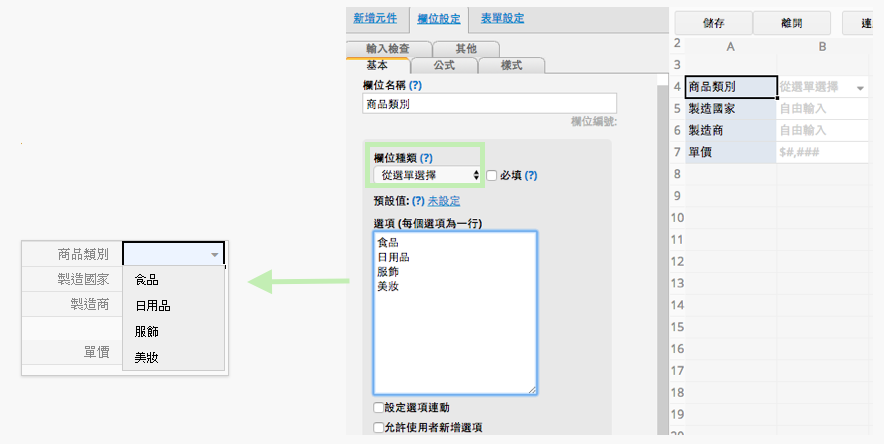

從選單選擇
使用者可以從下拉式的選單中選擇既存欄位值,通常用於分類、組別、部門等等。
這些欄位值可以在設計模式內的「選項」中新增。

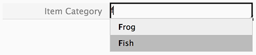

選項較多時,只要輸入第一個字,系統就會自動列出所有相關的選項。因此在定義選項時,可以考慮選項前面都用英文簡寫幫助使用者快速找到對應選項。
有需要也可以設定預設值或是允許使用者在輸入資料時新增選項

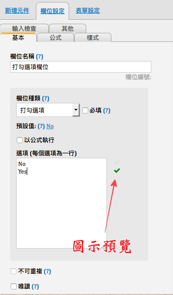

這個欄位型態類似從選單選擇,不過選項是以圖示顯示。使用者可以在表單頁或列表頁中點選圖示,即可快速在選項間切換。
預設系統只會提供 Yes 及 No。
另外,也可以透過 ( ) 的方式幫選項中的圖示編號,如此一來就可以讓項目依照你想要的方式排序,( ) 中的值將不會顯示出來。
要注意的是打勾選項背後儲存的欄位值其實是文字,因此要套用公式或設定預設值時,都需要指定圖示背後對應的文字。

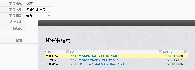

從其他表單選擇(連結欄位)
使用者可以從此欄位選擇來自其他表單的欄位值並以選項方式呈現。例如:在「銷售訂單」的「客戶編號」欄位選擇已經儲存在另外一張「客戶」表單中的資料。
設計模式中選擇從其他表單選擇欄位並設定要連結到哪張表單的哪個欄位,但要注意連結來源欄位值必須為獨特值
以下欄位類型都會被阻擋作為連結來源:
選擇使用者類型欄位:使用者、群組、傳閱欄位
選項類型欄位:選項、多選、打勾選項、連結欄位
數字類型欄位:數字、金額、百分比、匯率、統計欄位
從其他表單選擇也有文字篩選功能。使用者輸入一個文字時,會自動列出所有相關的選項。
如果想要在選擇此欄位值的同時也載入另一張表單該筆資料對應的欄位值,可以利用連結與載入

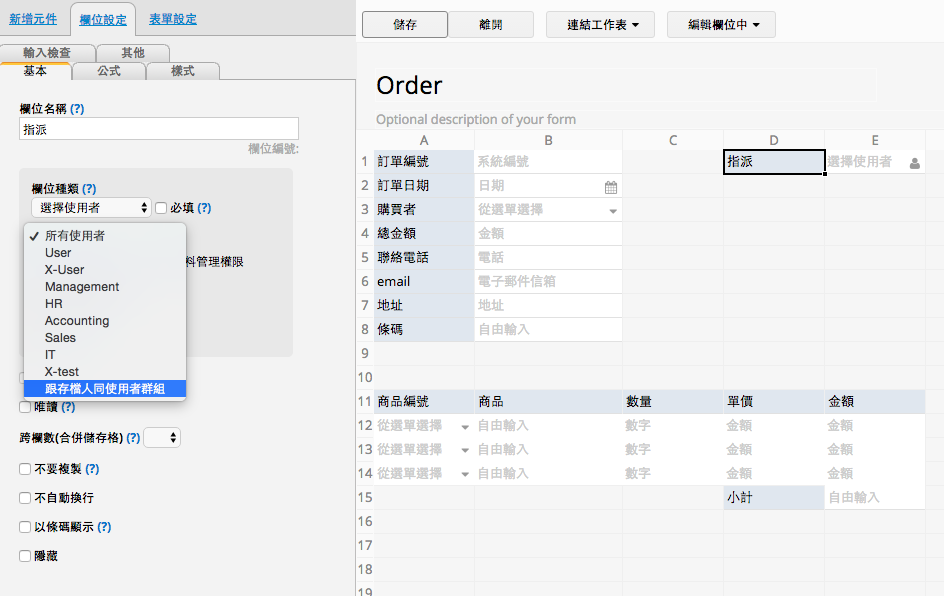

選擇使用者
填寫資料時可以選擇帳戶中的使用者。
有需要的話在設計模式下,可以限制只顯示指定群組中的使用者 (或是在多選使用者時會顯示的「群組快捷選單」中只能選擇指定的群組)。
如果勾選給予選取的使用者這筆資料管理權限的話,就可以將這筆資料指派給使用者,而被選取的使用者也會與建立此筆資料的人一樣,擁有管理此筆資料的權力。

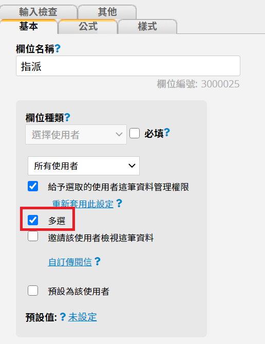

多選使用者
在設計模式可以開放多選使用者。
輸入資料時就能夠選取多位使用者。並且會顯示「群組快捷選單」讓使用者可以直接勾選群組,就會選取該群組中的所有使用者;取消勾選也會取消該群組中的所有使用者。

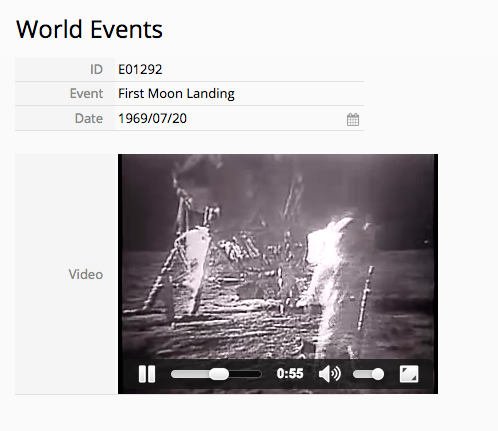

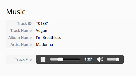

如果上傳的檔案是音檔或是影片,Ragic 會顯示媒體播放器來支援檔案,就可以直接在系統播放。音檔會以音樂播放器顯示,支援的檔案格式為 .mp3 與 .ogg;影片會以影片播放器顯示,支援的檔案格式為 .mp4、.ogv, 與 .webm。當音檔跟影片正在播放時,仍然可以透過點擊這個檔案欄位來下載檔案。

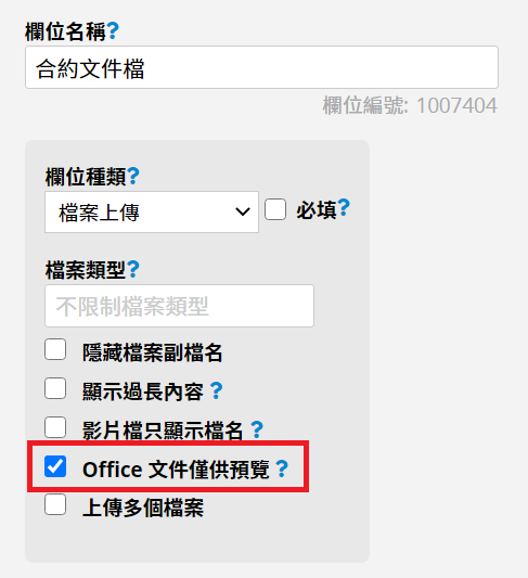

Office 文件僅供預覽
勾選此選項後,Office 文件就只能夠從右側飛入視窗預覽,而不能下載。

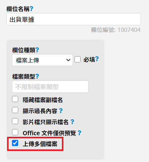

上傳多個檔案
勾選此選項後,可以將多筆檔案儲存在一個欄位中。
同樣可以透過開啟路徑或是拖曳方式上傳檔案,點紅色下載按鈕可以一次下載全部檔案。
可以勾選檔案排列方式為「一個檔案一列」。

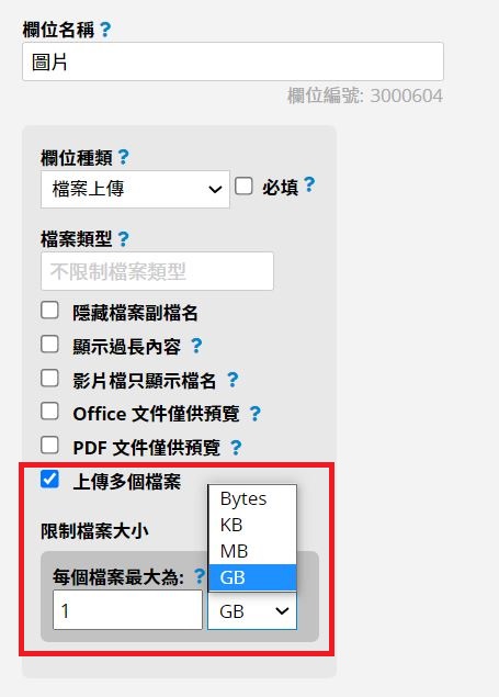

單一檔案大小限制
你也可以限制欄位中單一上傳檔案的大小,上限為1GB。

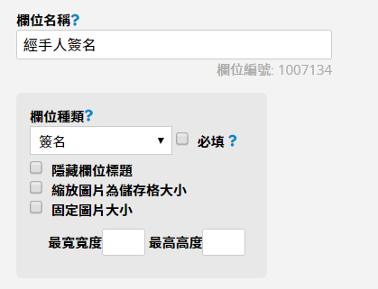

圖片欄位處理「縮圖」時,如果沒有勾選「縮放圖片為儲存格大小」,預設圖片的最高高度就是 120 px 。在此情況下,若想調整縮圖顯示的大小,可以在進階設定下方填寫「最高高度」和「最寬寬度」來達成,詳細說明請參考這篇文件
另外,勾選隱藏欄位標頭可以隱藏欄位標頭。

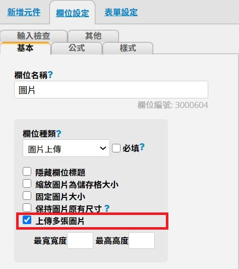

上傳多張圖片
勾選此選項後,可以將多張圖片儲存在一個欄位中。
同樣可以透過開啟路徑或是拖曳方式上傳圖片。

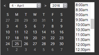

日期

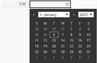

指定欄位值為日期或時間,編輯此欄位時,會自動跳出日期選擇器,也可以手動輸入內容。
設計模式格式選項裡選擇需要的格式,或是進一步自訂日期格式。如果你需要用民國年或日本和曆來記錄你的資料,你可以參考這篇說明來設定日期欄位格式。
如果格式包含了時間,日期選擇器也會顯示時間選項。

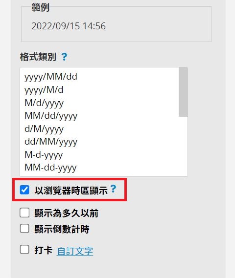

以瀏覽器時區顯示
Ragic日期欄位預設的是固定時間,在日期欄位填入 9/15 早上 8 點,不管在什麼時區的人看到的都是 9/15 早上 8 點。
勾選「以瀏覽器時區顯示」後,同樣的日期欄位值會根據使用者的瀏覽時區而顯示不同的時間。假設在倫敦時區的同事在欄位中輸入 9/15 凌晨 0 點,同一個欄位值在台灣時區的同事看到的就會是 9/15 早上 8 點;而在紐約時區的同事則會看到 9/14 晚上 8 點。
如果想要避免使用者自行換算時間的麻煩或是跨時區的資料會需要共同排序時,就可以考慮勾選此設定。
注意:
1. 沒有勾選「以瀏覽器時區顯示」,存進資料庫的為「沒有時區概念的時間」,若後來勾選了「以瀏覽器時區顯示」,會直接當作UTC+0的時間。例如:所在地為UTC+8,新增資料存了2022/06/10 00:00,勾選後會顯示2022/06/10 08:00。
2. 有勾選「以瀏覽器時區顯示」,如上述會存進UTC時間,再依使用者所在時區顯示欄位值,若後來取消勾選了,則會顯示UTC+0的時間。
3. 報表功能暫不支援「以瀏覽器時區顯示」,因此會以資料庫的UTC時間為準。

簽名
使用者可以藉由滑鼠或觸控板加入簽名。
也可以透過上傳圖片或圖片網址來為簽名欄位設定背景圖案,讓簽名欄位增加專業或設計感;或是直接載入在個人設定中預先製作好的簽名。
在設計模式中,簽名欄位跟圖片欄位一樣能設定隱藏欄位標題縮放圖片為儲存格大小固定圖片大小等,詳細範例請參考這篇
使用者完成簽名後可以勾選儲存時移除邊界空白區域,系統將自動移除邊界空白區域,並以圖片的原始比例儲存。
