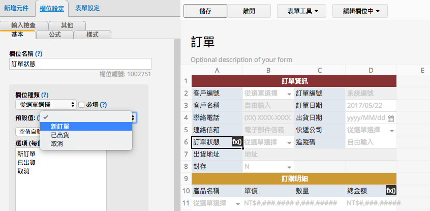

有時候你可能會需要讓 Ragic 自動在欄位中填上預設值,像是在資料輸入時自動記錄當下的日期或時間,就可以省去手動輸入的時間;或留下記錄者的資訊(最後修改人、最後修改時間等);甚至選項也可以套用預設值,例如「狀態」的選項欄位,預設狀態如果都是一樣的話就可以透過預設值節省手動選擇的時間,同時避免錯誤。

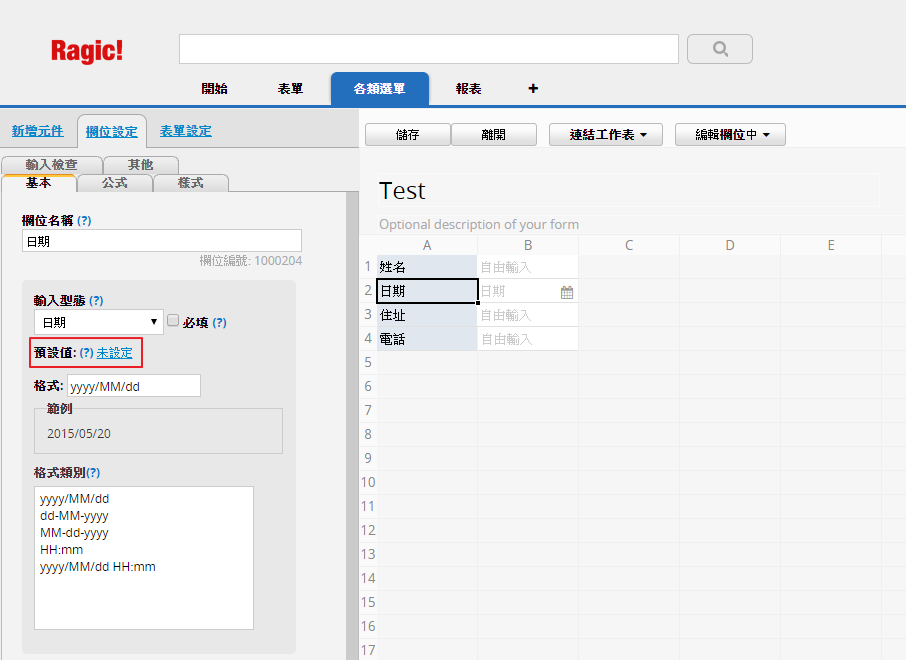

在設計模式中,欄位設定下的基本點擊預設值旁的連結,就能開啟設定介面。可以自行輸入預設值或從既存選項中選擇。

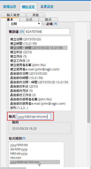

自行輸入預設值格式
你可以從 Ragic 提供的格式選項中挑選;或是自行設定一個完全不同的格式,只需要在預設值選項下方的格式框直接輸入格式。也可以為日期欄位自訂日期格式

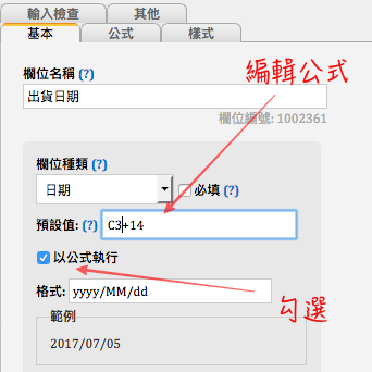

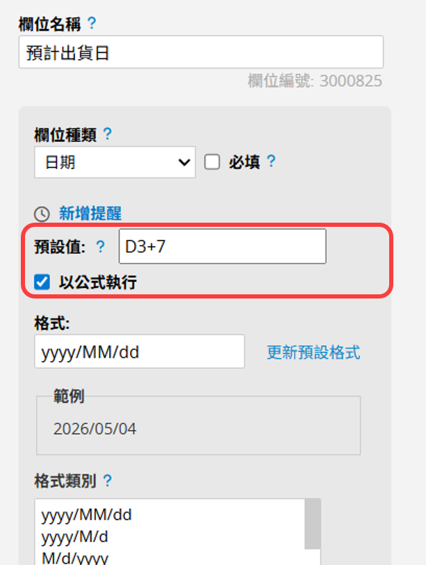

套用公式
你也可以為預設值套用公式,只要在設計模式下勾選「以公式執行」,即可編輯公式。支援的公式列表請參考此篇說明
需要特別注意,在預設值套用公式僅有在第一次編輯參照欄位的時候會執行。後續變更參照欄位時,公式將不會重算。如果希望每次編輯時都可以重算,請使用一般的公式
另外,如果表單開啟了自動儲存模式且公式參照一個以上的欄位,預設值公式也不適用,請改用一般公式。因為自動儲存模式會在使用者填寫資料時多次自動儲存欄位值,系統可能在使用者還沒填完所有參照欄位值時,就第一次自動儲存資料並執行預設值公式,導致結果與預期不同。

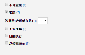

與唯讀一起使用
預設值欄位常與唯讀一起使用,確保使用者無法手動更改這個值。

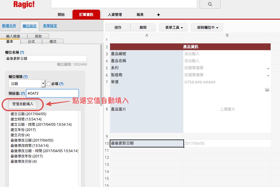

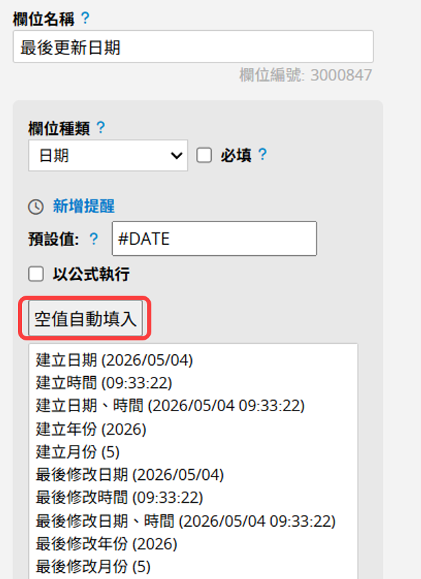

空值自動填入
當表單已經有資料的情況下,後來才新增欄位並套用預設值,或是原本沒有套用預設值的欄位,後來才設定預設值的話,Ragic 不會自動依據新的預設值重新填入已經儲存的資料,所以舊資料中這個新欄位的值就會是空的。
如果希望空值都能自動填入預設值時,例如:建立日期、建立使用者或匯率欄位等,可以在設計模式下,參考以下步驟:
步驟 1:進入設計模式新增或修改需要的預設值
步驟 2:儲存表單設計
步驟 3:選擇要填入預設值的欄位,再點空值自動填入
點擊後,系統會在背景自動填入,如果資料庫中有較多資料可能會需要一些時間。此時可以離開設計模式進行其他操作,自動填入完成後會於左下方跳出通知。
再回到表單頁就可以看到自動填入的欄位值。
