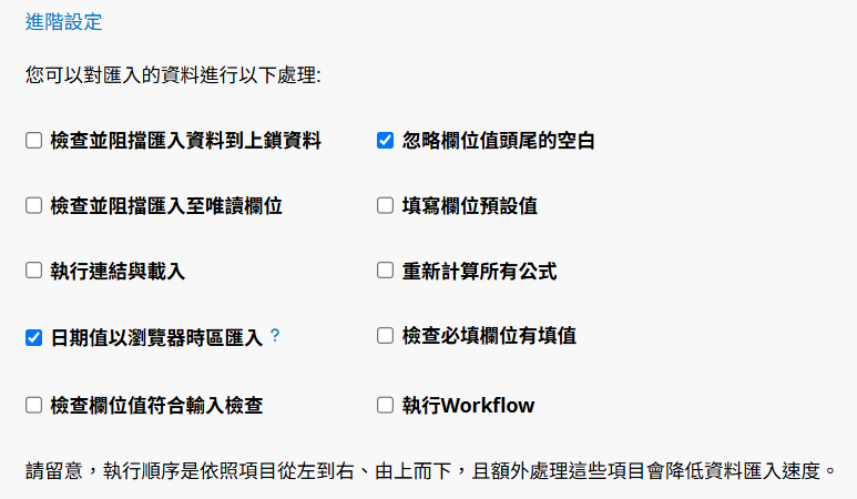

進階設定
如果表單內有欄位是自動帶入的,例如:連結與載入、預設值或公式等,可以在進階設定中勾選需要觸發的項目。
以下依照匯入時的執行順序說明各項目。
進階設定 相關說明
檢查並阻擋匯入資料到上鎖資料 如果希望匯入資料時不要更新上鎖資料的欄位值,可以勾選此選項。
忽略欄位值頭尾的空白 若您的欄位值前後有多打的空白,在匯入時自動幫您略過多餘的空白 (預設是勾上的)
檢查並阻擋匯入至唯讀欄位 若匯入檔案有包含唯讀欄位值,則該欄位值不會寫進資料庫
填寫欄位預設值 可以透過此選項,自動填入有設定預設值的欄位以及匯率欄位
執行連結與載入 當表單中有連結與載入的設定時,必需勾選此選項,才會依據匯入的資料載入欄位值,若未勾選,該欄位值會保持空白
重新計算所有公式 於更新資料的同時重新計算表單中的所有公式
日期以瀏覽器時區匯入 勾選後,會將匯入檔內的日期值視為您所在的瀏覽器時區。如未勾選,會被視為 UTC+0 時區
檢查必填欄位有填值 確認更新的資料中必填欄位有欄位值,若無值則跳過該筆資料
檢查欄位值符合輸入檢查 確認更新的資料中欄位值是否符合輸入檢查,若不符合則跳過該筆資料
執行 Workflow 執行 Workflow(依據各資料庫設定而不同)

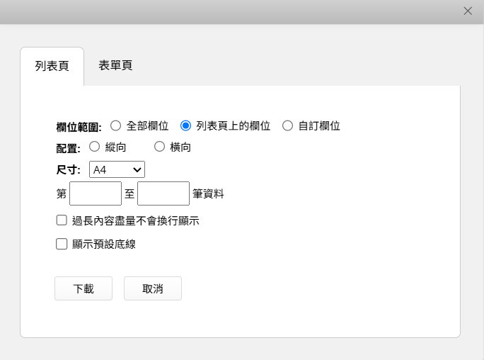

下載成 PDF
在列表頁的下載設定上,你可以選擇是否要匯出所有欄位的資料,或是只要列表頁上有出現的欄位資料及想要匯出的資料筆數。
也可以選擇以表單頁的格式來輸出。若要一次輸出多個表單,你可選擇儲存為一份檔案或是多個檔案壓縮成 zip 檔。

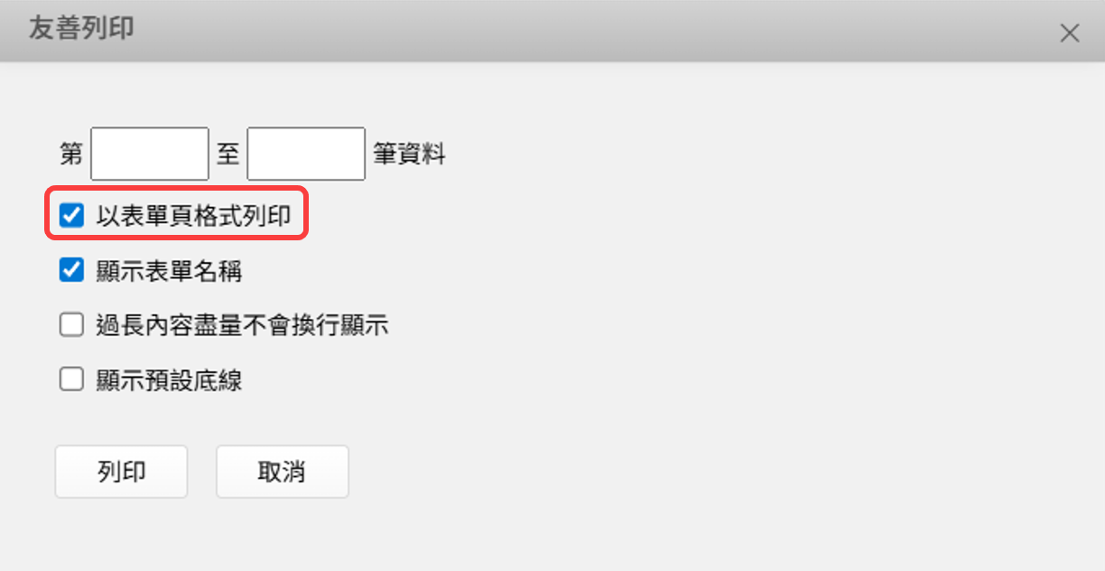

在列表頁點擊友善列印後,會出現以下視窗:
可以設定欄位範圍和資料範圍,以列表頁格式輸出。
也可以勾選以表單頁格式列印,就會以表單頁的格式一次輸出你所選擇的資料。
