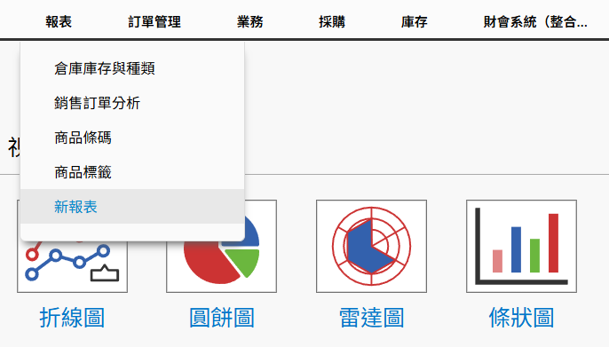

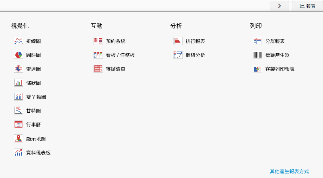

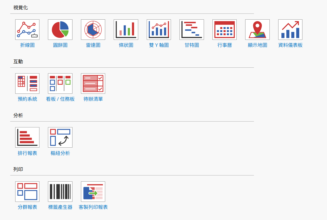

建立報表
你可以在要產生報表的表單列表頁右上方點選報表選擇要產生的報表。
或是在報表頁籤新增或瀏覽儲存的報表。
