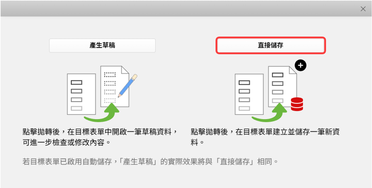

資料拋轉分為以下兩種模式:
1. 資料拋轉:產生草稿:執行後會在目標表單開啟一筆草稿資料,使用者可以確認或修改內容後再手動儲存,詳細說明請參考資料拋轉:產生草稿章節。
2. 資料拋轉:直接儲存:執行後會直接在目標表單建立並儲存一筆新資料。

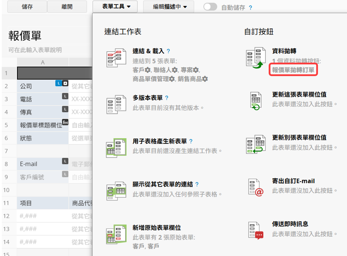

進入拋轉資料來源的表單設計模式,如範例中的「報價單」表單中,表單工具下設定資料拋轉。
選擇直接儲存,即可進入設定介面。。

儲存設計後,就能在表單中看到剛才新增的按鈕。
要再次編輯拋轉按鈕的設定,可以回到設計模式下,點選該動作按鈕的名稱即可修改。
