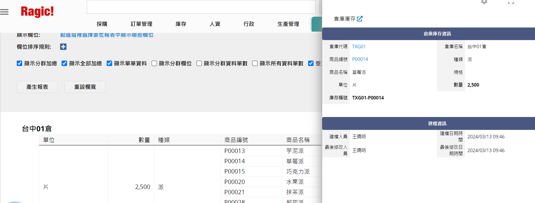

更新報表與查看資料
每一次調整完設定後,都需要再次點擊「產生報表」,才會更新報表。
點選資料時,右側會顯示該筆資料的詳細資料,此外,合併後的欄位不能點擊查看詳細資料。

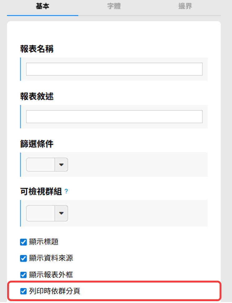

分頁列印
如果列印時想要依照不同分群來分頁列印的話,在報表設定的地方可以勾選「列印時依群分頁」。
