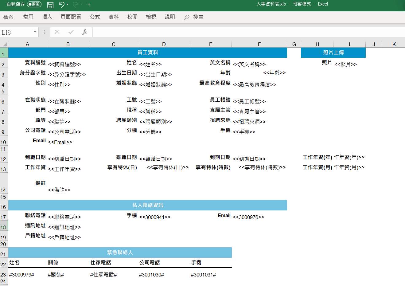

你可以先下載「範例格式」來製作「範本」,點選「範例格式」旁邊的下載即可直接下載表單頁的 Excel 範例格式,Word 沒有提供範例格式,需要自己製作。
下載檔案後可以根據需求修改,例如調整欄位位置、刪除欄位、加上公司名稱及圖片,要注意的是根據不同列印格式,範本的設計也會不同。

<<欄位編號>> 該一般欄位值
<<欄位名稱>> 該一般欄位值,如果表單中有重複的欄位名稱請使用<<欄位編號>>
#欄位編號# 該子表格欄位值
#欄位名稱# 該子表格欄位值,如果表單中有重複的子表格欄位名稱請使用#欄位編號#

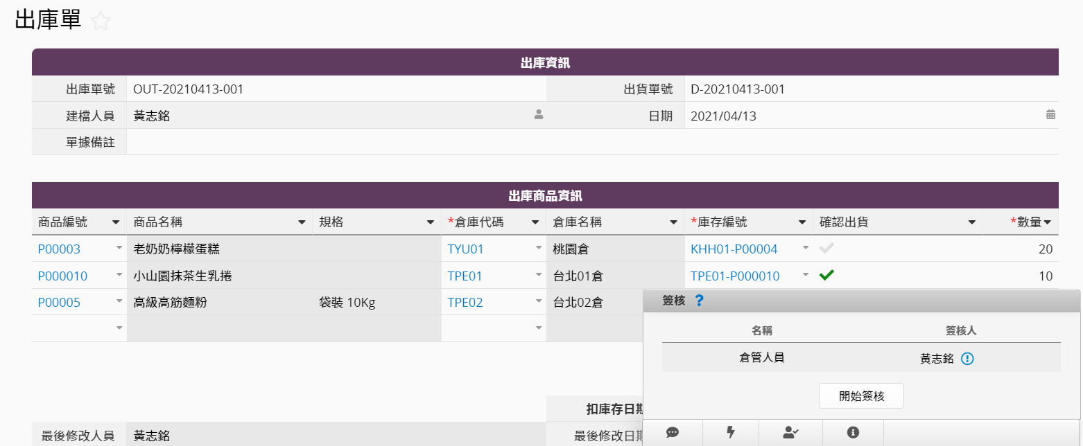

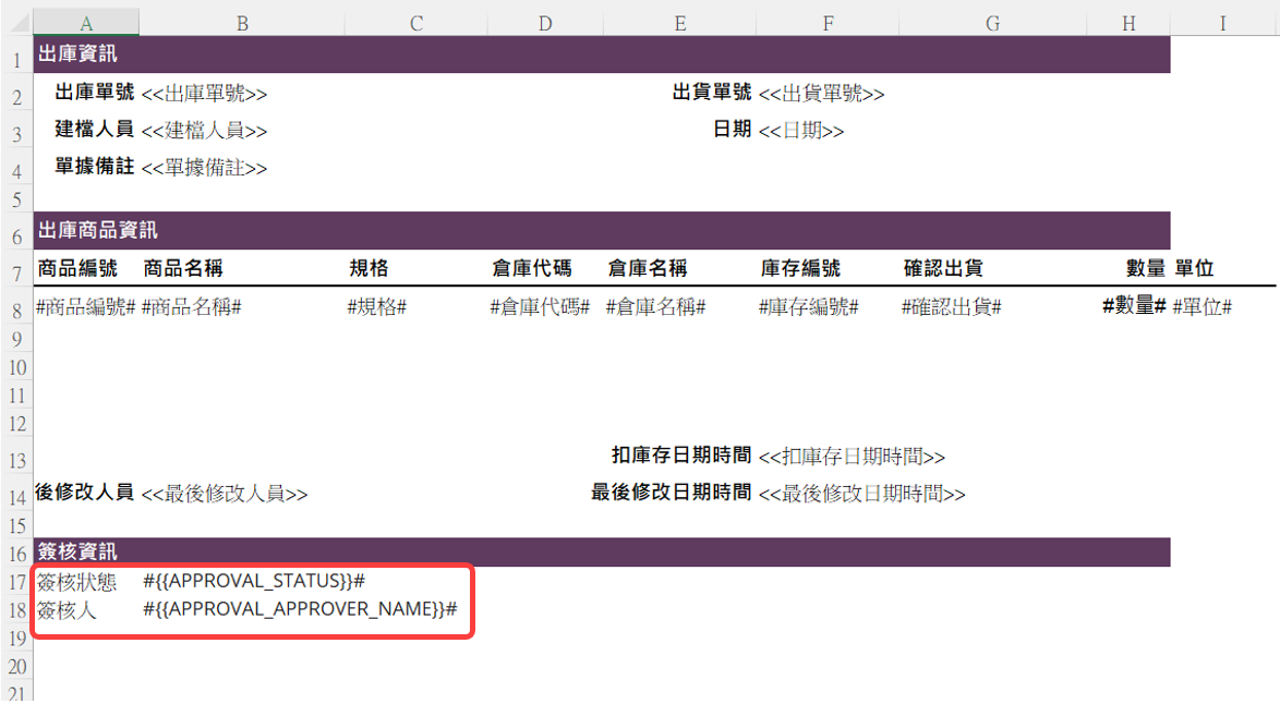

假設要將一筆「出庫單」中的簽核紀錄加入合併列印格式中,原本表單設計如下。
加入簽核流程的變數,在範例中是加入簽核狀態、簽核人。
輸出後就可以在格式中設定的欄位看到簽核相關的資料。
