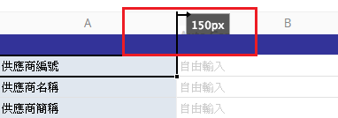

直接輸入列高或欄寬
對想調整的欄寬或列高點右鍵後,選擇欄寬或列高就可以直接在跳出的視窗中以 px 為單位輸入數值。也能以拖曳的方式選取多欄或多列一次設定欄寬或列高
