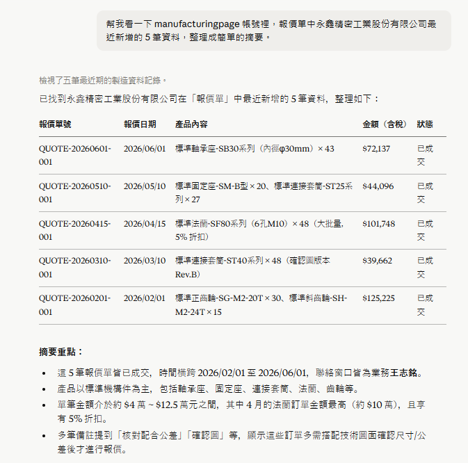

連接完成後,AI 能協助你完成以下幾種功能,只需要用自己的話提問,例如「幫我搜尋『年度合約』」。更多問法請參考 AI 提問範例。

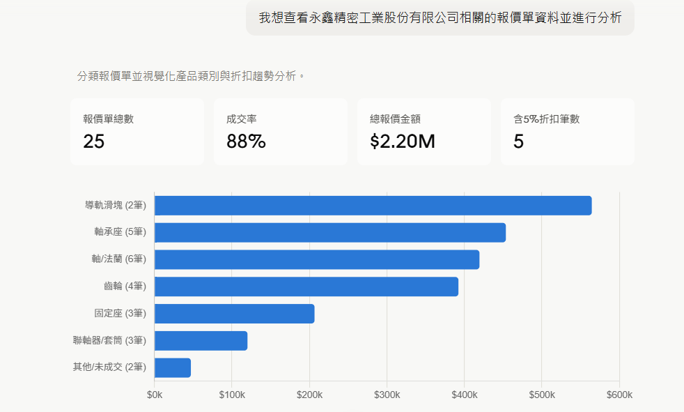

3. 搜尋資料
  • 「幫我搜尋『年度合約』。」
  • 「找出包含『退貨』的記錄。」
  • 「我不確定資料在哪張表單,幫我找跟台北物流有關的資料。」
4. 讀取與整理記錄
  • 「列出客戶表前 20 筆資料。」
  • 「把這幾筆訂單的完整內容整理成摘要。」
  • 「幫我比較這三筆客戶記錄的差異。」

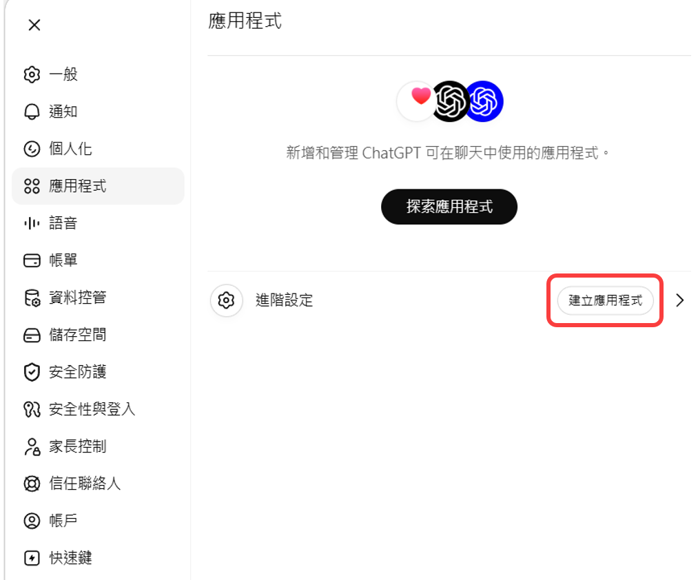

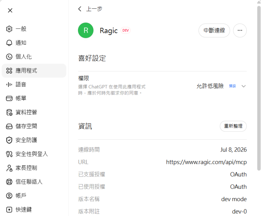

1. 開啟 ChatGPT 設定頁面。

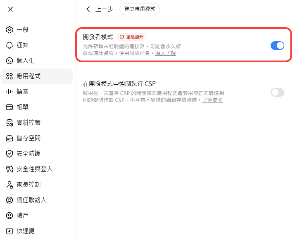

2. 進入外掛程式設定,點擊「開發人員模式」,進入後開啟「開發者模式」。

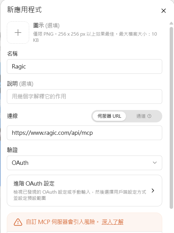

3. 回到外掛程式設定,點擊「瀏覽外掛程式」,再點擊右上角的+來新增外掛程式。
4. 名稱填入「Ragic」。
5. 連接網址填入管理員提供的私有主機連接網址(通常為 https://你的主機網址/api/mcp)。
6. 驗證方式選擇 OAuth。
7. 儲存後,依照畫面指示登入 Ragic 並完成授權。

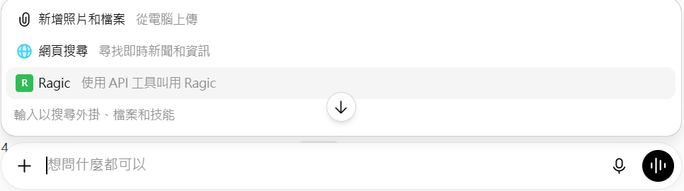

8. 在對話中選用這個 Ragic 外掛程式後,就可以請 ChatGPT 讀取你的 Ragic 資料。
