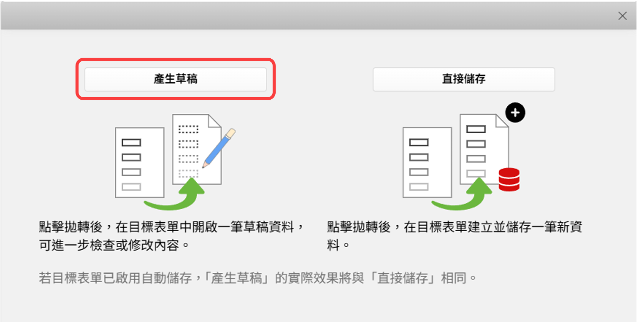

資料拋轉分為以下兩種模式:
1. 資料拋轉:產生草稿:執行後會在目標表單開啟一筆草稿資料,使用者可以確認或修改內容後再手動儲存。
2. 資料拋轉:直接儲存:執行後會直接在目標表單建立並儲存一筆新資料,詳細說明請參考資料拋轉:直接儲存章節。
資料拋轉:產生草稿適合需要在儲存前確認或調整帶入內容的情況,例如採購人員在「請購單」確認請購內容後,可以執行拋轉為草稿,將品項、數量等資料帶入「採購詢價單」草稿,補充其他資訊後再儲存。
注意:若目標表單已啟用自動儲存產生草稿的實際效果將與直接儲存相同。

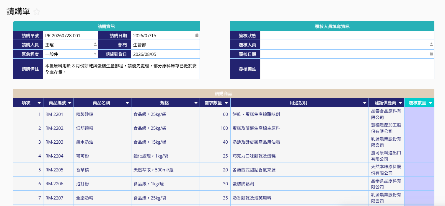

以下以「請購單」轉「採購詢價單」為例說明設定方式,透過資料拋轉將原料品項、數量等資料帶入採購詢價單,節省重新輸入資料的時間。
「採購詢價單」的架構與「請購單」很像,雖然要設定資料拋轉時,表單之間並不需要有相似的設計或是類似的欄位,但一致性的設計對於修改或辨認上很有幫助。

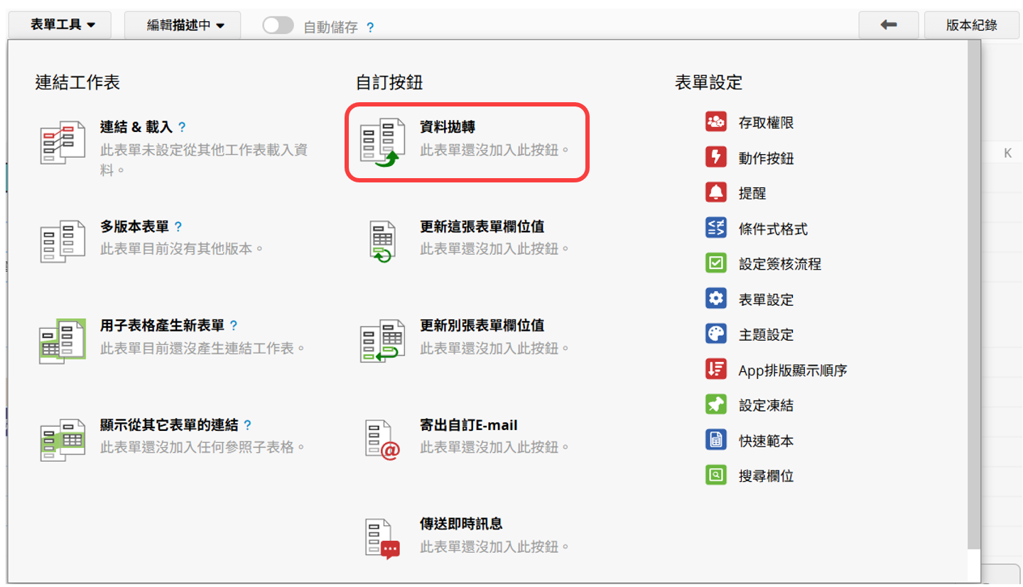

進入來源表單的設計模式,從表單工具下的自訂按鈕找到資料拋轉
選擇產生草稿,即可進入拋轉為草稿的設定介面。

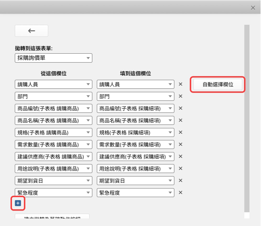

選擇要將資料拋轉到哪張表單,並設定要將表單中哪些欄位拋轉到另一張表單的哪些欄位。+ 可以新增對應欄位;也可以點選右側的自動選擇欄位,來自動填入兩邊相同欄位名稱的欄位。

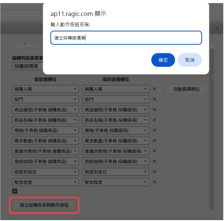

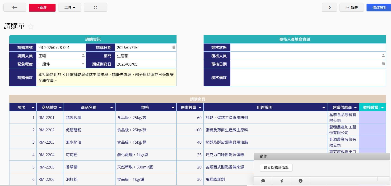

設定完成後,點擊建立拋轉為草稿動作按鈕並命名。名稱建議簡單明瞭,讓使用者能夠快速辨認用途。
儲存設計後,就能在表單中看到剛才新增的按鈕。

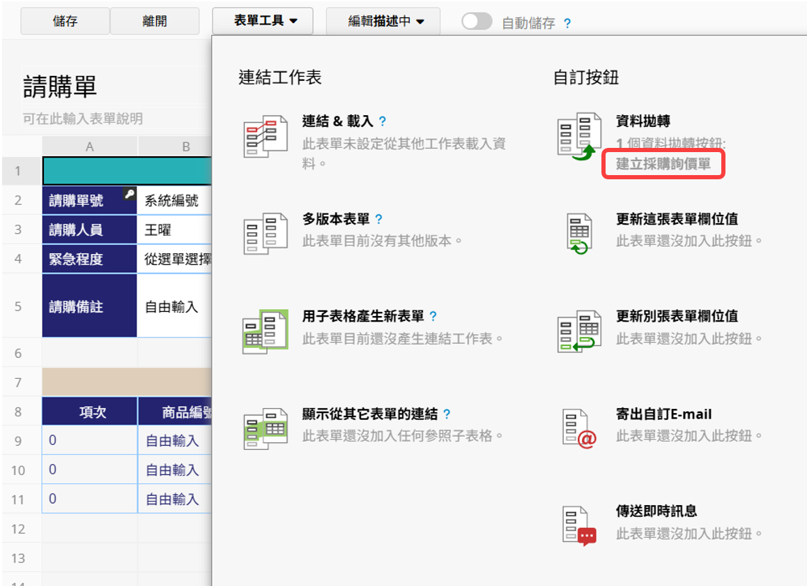

要再次編輯拋轉按鈕的設定,可以回到設計模式下,點選該動作按鈕的名稱即可修改。

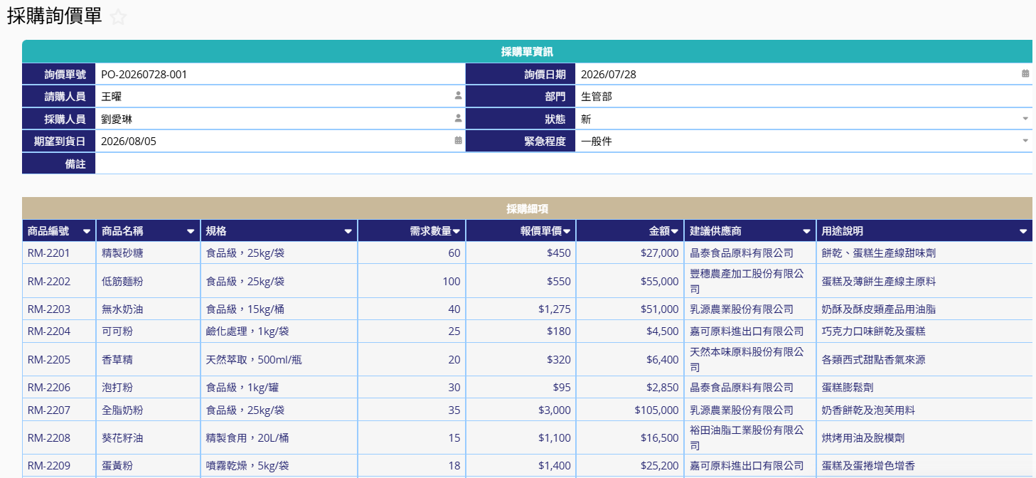

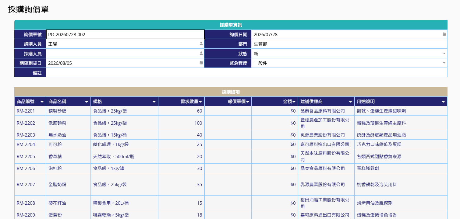

執行拋轉
在表單點擊按鈕後,系統會在目標表單開啟一筆草稿資料,內容是從執行按鈕的那一筆「請購單」資料帶入的。不僅一般欄位的資料可以被帶入,子表格中的項目也一併帶入,使用者確認或修改內容後,手動儲存即可。

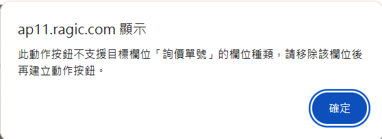

1. 以下欄位種類的來源欄位及目標欄位皆不支援拋轉為草稿:檔案上傳圖片上傳簽名條碼文字遮罩循環日期傳閱統計付款動作條碼匯率
自動產生唯讀欄位只有在作為目標欄位時不支援拋轉為草稿,作為來源欄位時則可以正常拋轉。
這些不支援拋轉的欄位,在使用自動選擇欄位功能時不會被自動新增,若設定的來源或目標欄位包含以上不支援拋轉的欄位種類,儲存按鈕設定時系統會顯示警語提示;

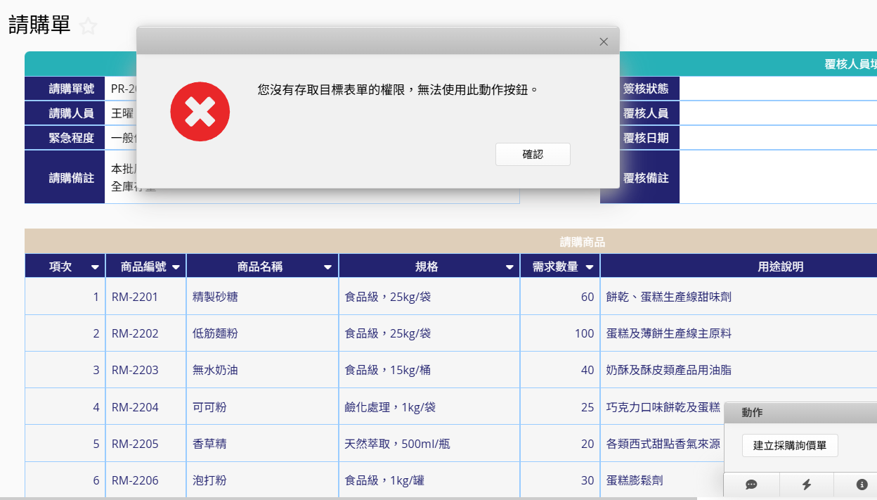

5. 若使用者對目標表單沒有存取權限,執行拋轉為草稿時會出現錯誤訊息。
