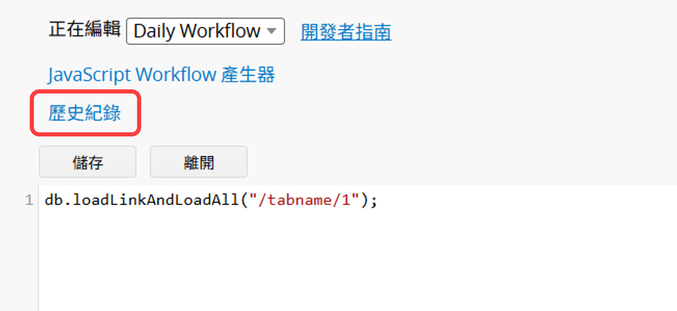

Daily Workflow
Daily Workflows 每天運行一次。這對於需要每天更新結果的修改非常有用,例如根據當前日期更新公式結果。要加上 Daily Workflow,只需右鍵點擊一個標籤,然後選擇Global Javascript Workflow
然後從頂部下拉選單中選擇 Daily Workflow
默認情況下,Daily Workflow 在 UTC 19:00 運行。你可以在公司設定中更改預設排程執行時間公司時區。如果想要只針對 Daily Workflow 設定不同執行時間,可以直接到排程管理調整設定。

loadLinkAndLoadAll(String PathToForm)
同步整張表單的連結與載入欄位。
