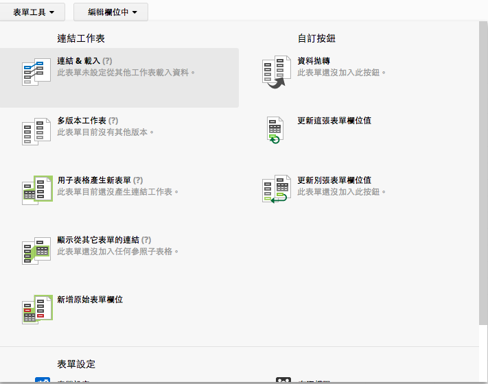

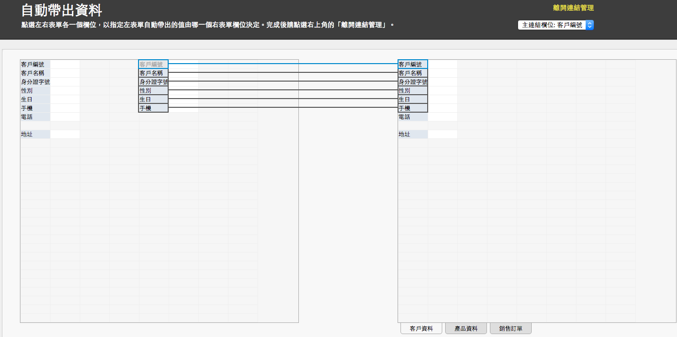

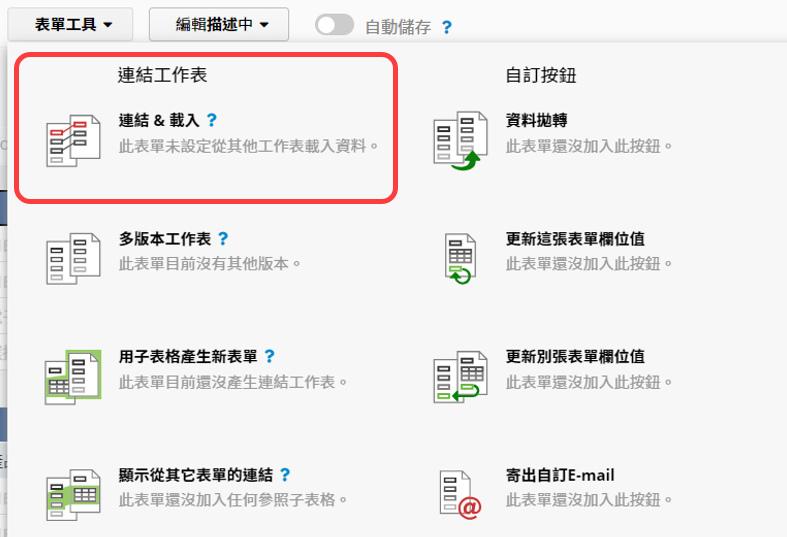

連結及載入欄位都可以在連結管理中設定。設計模式下,點選表單工具選擇連結與載入即可進入開啟管理。

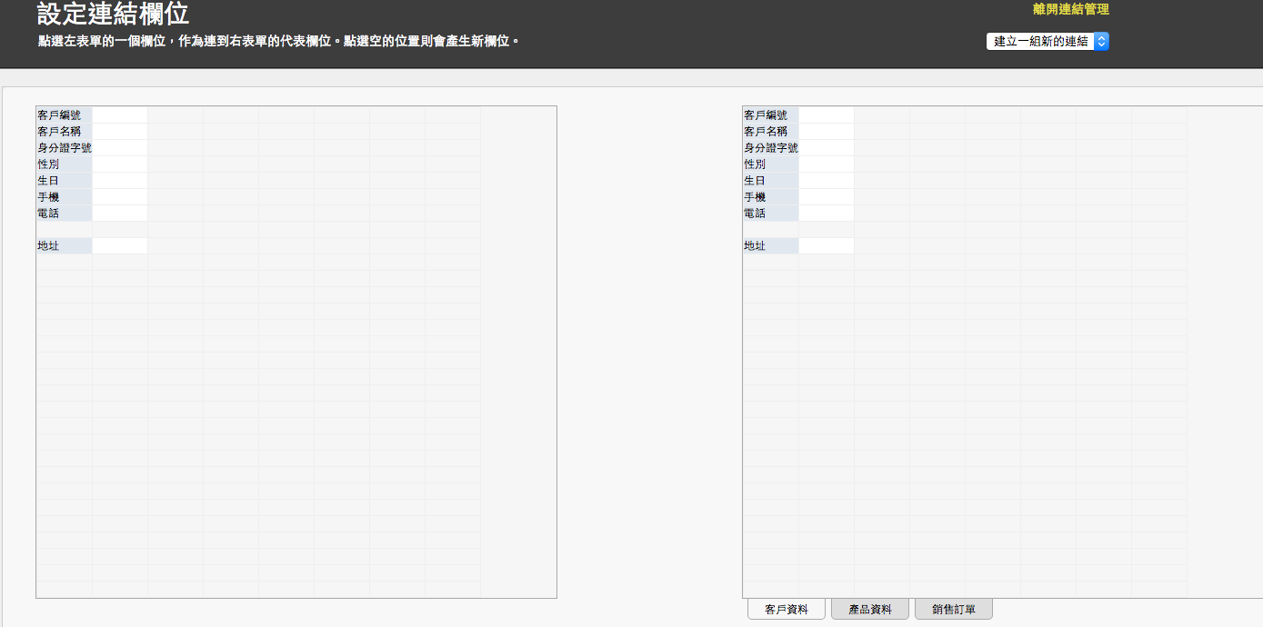

頁面右下方可以選擇要連結的資料來源頁籤及表單,也可以選擇同張表單中的不同欄位互相連結。
首先選擇頁面右邊的一個欄位標頭,將其設定為連結欄位,連結欄位會顯示為藍色。連結欄位一定要是獨特值,系統才能夠正確辨識每筆資料。
設定完連結欄位之後,用連連看對應的方式將左右頁面的欄位設定為載入欄位載入欄位會顯示為灰色且可以有多個。你可以將載入欄位拉到既存的欄位;也可以直接選取頁面左方的空格,系統便會自動新增此對應的欄位。
如果有已經設定好的連結與載入欄位,你也可以直接點該欄位後從左側工具列快速打開連結管理視窗
連結欄位右上方會顯示藍色的 L 圖示;載入欄位右上方會顯示灰色的 L 圖示。
點擊該圖示的話,會將所有該組連結載入的欄位框選出來,以便快速查找。

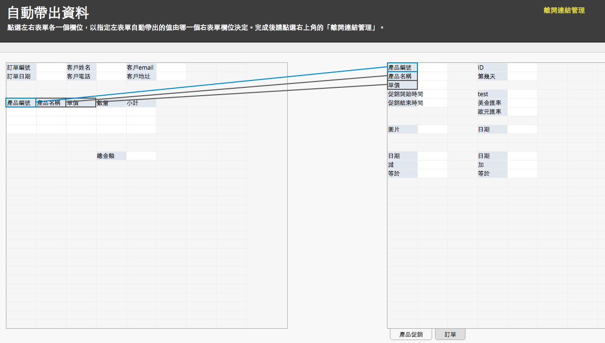

你也能將其他表單的資料連結與載入到子表格中。常見的情境是輸入子表格資料時,希望在選擇某一欄位後,就會自動載入後面欄位的對應資料,像是選擇產品編號之後就自動帶出名稱、單價等。

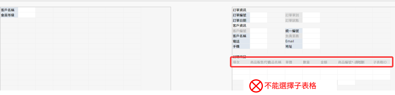

設定限制
1. 在連結管理中,只能把右側的子表格欄位拉到左側的既有子表格欄位,不能直接拉到空白處新增一個子表格欄位,如果要新增子表格欄位,請先在設計模式下新增子表格再設定載入欄位。
2. 欄位類型限制:
連結欄位:只能獨立欄位對獨立欄位。
載入欄位:子表格欄位只能對子表格欄位,不能對應獨立欄位。

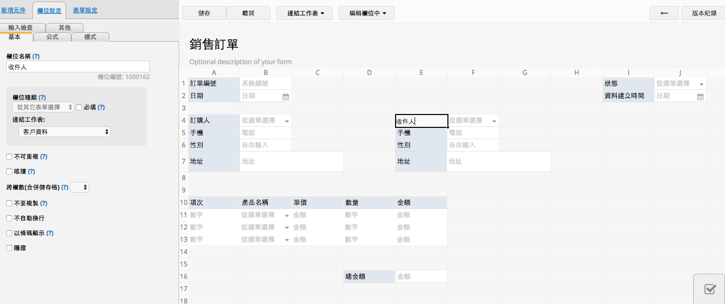

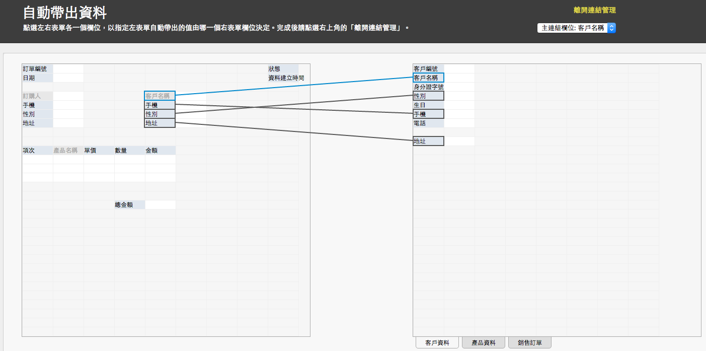

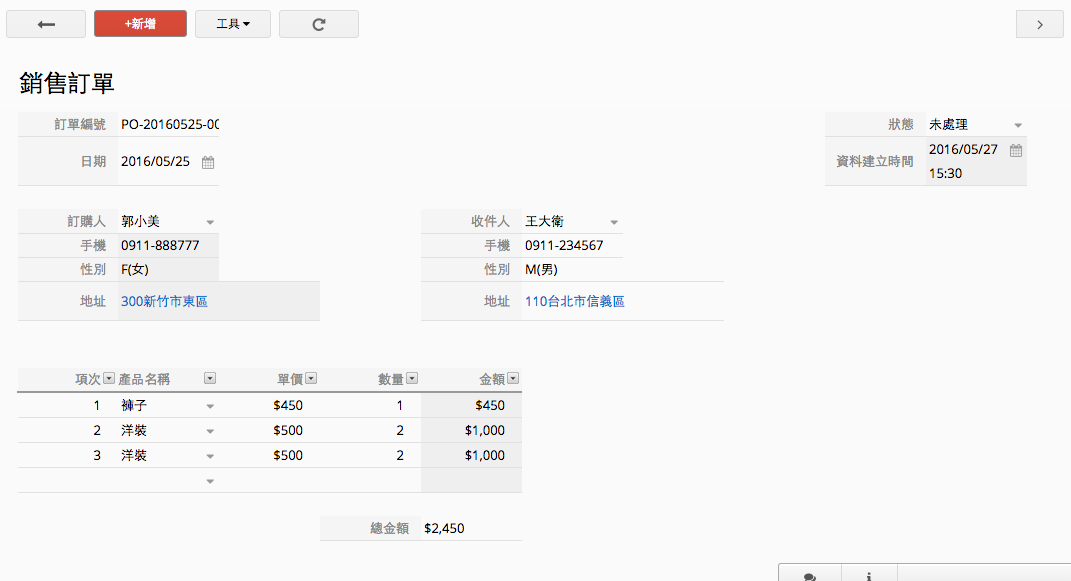

如果需要多次從同一張表單連結載入不同資料,像是「訂單」中的「訂購人」及「收件人」不一樣,但資料來源都是「客戶名單」,這種情況不適合連結與載入到子表格,此時就可以利用在同一張來源表單設定多組連結與載入。
以「訂單」為例:

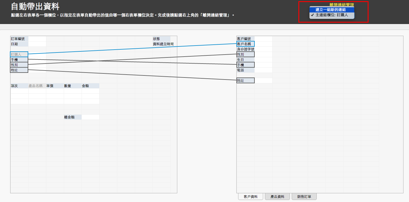

開啟連結與載入,會看到「訂單」上第一組從「客戶資料」的連結與載入。而在右上方的選單中可以選擇建立一組新的連結
就能從同一張表單做第二組連結與載入。
相同欄位名稱可以稍作修改,避免混淆。像是「訂單」上,兩組同樣來源的連結與載入,分別為「訂購客戶」與「收件客戶」。
儲存後,就可以連結與載入客戶資料兩次了。

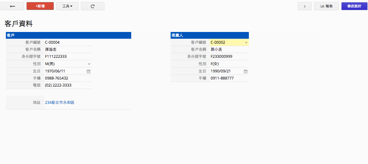

如果希望使用者在填寫表單時,表單欄位可以自動帶入該使用者的相關資訊,如公司名稱、職稱、聯絡方式等,可以透過選擇使用者欄位將系統的使用者表單中的欄位資料連結與載入到表單中。
1. 先至資料庫右上角使用者首頁 > 使用者與權限 > 管理使用者表單中。
確認另一張表單要連結與載入的欄位,在使用者表單中是否存在:
若沒有的話可以在使用者表單中新增,但請記得不要去刪除預設的欄位
2. 回到另一張表單,建立一個選擇使用者欄位。
3. 至表單工具 > 連結與載入開啟連結管理
在右下角的下拉選單中,選擇 Ragic 系統管理,並選擇管理使用者頁籤。
會看到「使用者姓名」已經被設為連結欄位,你可在這邊設定載入欄位
完成後,點選右上角的離開連結管理
進入表單後在使用者欄位選擇對應的使用者。
其他載入欄位就會自動帶出該使用者的資訊。
如果希望自動帶入「資料建立者」的資訊,可以在選擇使用者欄位勾選預設為該使用者
這樣在建立資料的同時,這個欄位會自動填入「資料建立者」,並載入其他欄位資訊。
