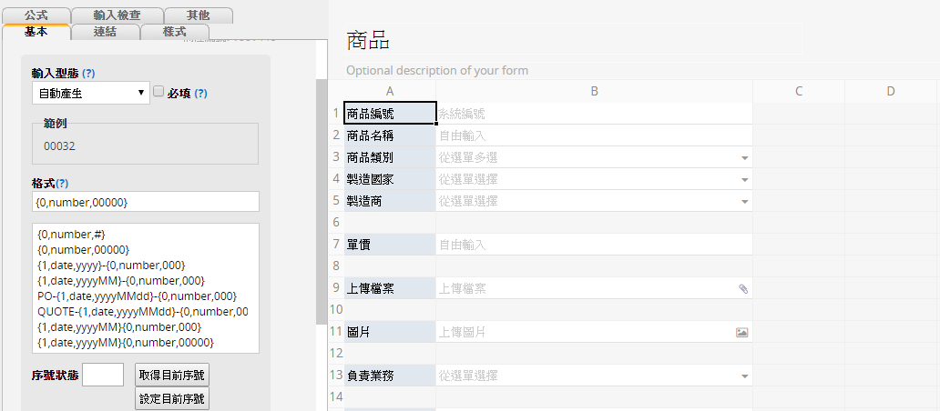

自動產生欄位值
透過自動產生欄位,Ragic 會自動產生欄位值,就能自動產生資料編號!產生編號的格式可以直接選擇系統預設的選項;也可以自行設定,或是參考文件中提供的使用範例。接下來會有各種格式應用的介紹。

設定序號狀態
在設計模式中,你可以設定下一筆資料序號來改變目前自動編號的順序。輸入一個你想要用來開始的序號然後按下按鈕,下一筆新增的資料就會從指定的序號開始編號。依據欄位選項各自跳號的情況也可以設定序號狀態,但每個類別需要各自設定。
注意:點擊「設定下一筆資料序號」後即會直接生效,不需要另外再儲存設計。
舉例來說,假設你有一張客戶表單中的「客戶編號」欄位種類是自動產生,因為先前建立過資料又刪除,現在資料中的客戶編號不是從 C-00001 開始:
希望之後輸入的資料是從 C-00001 開始的話,可以在「下一筆資料序號」輸入「1」,再點擊「設定下一筆資料序號」,下一筆新建立的資料,該自動產生欄位排序就會從 1 開始( C-00001)。
如果希望修改既有的資料排序的話,可以手動修改搭配重新設定序號來操作。
例如已經有一筆資料是 C-00003,希望將這筆資料編號改成 C-00001, 之後新增的資料可以從 C-00002 開始編號,就手動先將 C-00003 改成 C-00001, 並且設定序號狀態為「2」,下一筆資料就會從 C-00002 開始。
如果想要知道目前的序號,則可以按一下取得下一筆資料序號按鈕。
另外,若你的自動產生欄位有搭配根據其他欄位值跳號時,記得點選下方的「欄位選項」來針對不同選項各自「取得下一筆資料序號」或是「設定下一筆資料序號」。
這在新表單的匯入時特別有用,能夠在匯入資料完成後,對此欄位設定下一筆資料序號,以確保未來建立資料時可以依據匯入後的資料自動繼續產生編號。
