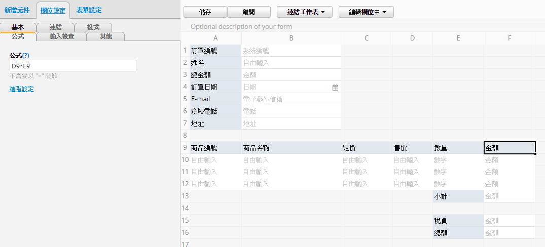

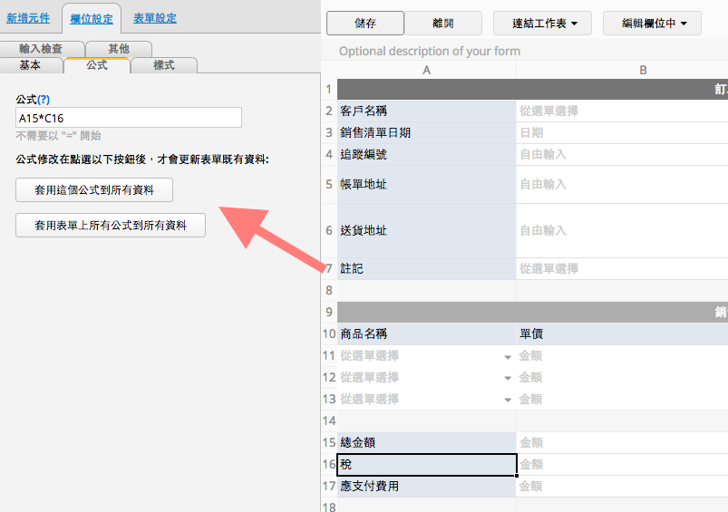

在表單頁的設計模式下,點選欄位標頭後選擇左側列的公式,就可以輸入公式。

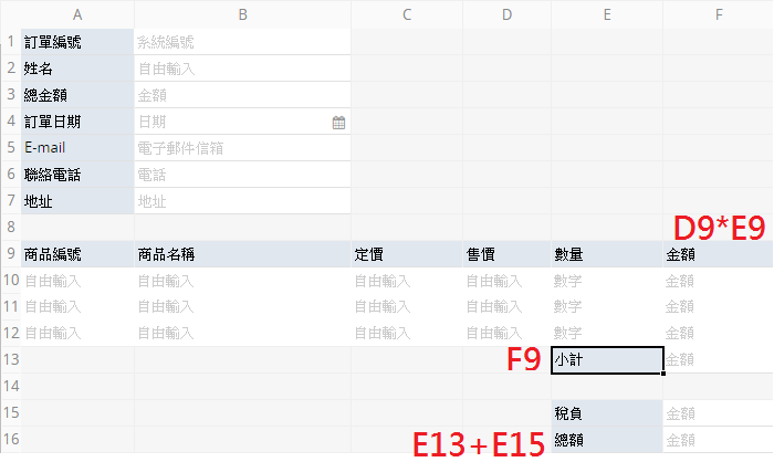

例如,在「銷售訂單」中的「金額」公式是「單價」*「數量」,可以輸入「C9*D9」,要注意公式要參照的儲存格是標頭所在的位置。
你也可以直接點擊「單價」和「數量」的欄位標頭來輸入公式。
在有設定公式的欄位右上方會顯示 fx() 圖示。
點擊該圖示的話,會將該公式的所有參照欄位框選出來,以便快速查找。

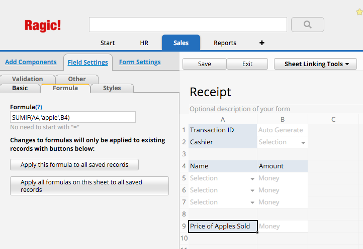

| COUNTIF(criterai_range,criteria) | 回傳計算子表格中每一列符合判定標準的值總(次)數。查看詳細內容。 |
| COUNTIFS(criteria_range1,criteria1,[criteria_range2,criteria2]...) | 回傳計算子表格中每一列符合多個判定標準的值總(次)數。查看詳細內容。 |
| SUMIF(range,criteria,[sum_range]) | 回傳計算子表格中每一列符合判定標準的值總和。查看詳細內容。 |

在 Ragic 中公式是在參照欄位被編輯時觸發,並將運算結果儲存下來。如果改變了公式,但沒有重新編輯參照欄位,新公式就不會被觸發,既存的資料也不會依據新公式重新計算。這樣設計的原因是先前根據舊公式所計算出來的資料還是有效的,不應該因為更新了公式而自動更改已經儲存的資料。像是一張計算稅收的表單,因為最近稅率改變而更改公式,但先前儲存的稅收資料還是應該要以舊稅率來計算沒錯。
某些情況下可能會需要用最新的公式將舊資料都重算一遍。你可以進入設計模式,到想要重新執行的公式中,看到兩個選項:「套用這個公式到所有資料(重算單一公式)」、「套用表單上所有公式到所有資料(重算所有公式)」,根據需求選擇想要重算的方式。如果你是在設計模式下修改、新增公式,記得要先儲存設計再按公式重算喔!
除了透過手動套用公式重算,也可以透過自己寫程式來執行公式重算。另外如果需要常常更改特定公式或是有用到 TODAY(),可以考慮透過 Daily Workflow 來執行公式每天重新計算。

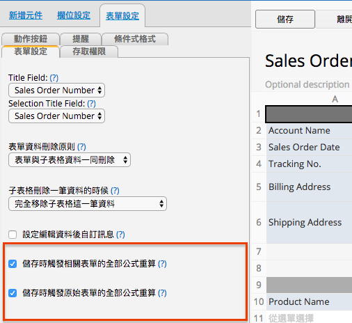

在輸入資料並儲存時,若希望能觸發有相關連結的表單公式重算的話,你可以在表單頁設計模式左側工具列中的表單設定 下的表單設定勾選儲存時觸發原始表單(預設已勾選)或相關表單的全部公式重算。
關於原始表單及相關表單的說明,請參考下圖範例:
原始表單:A、B 為 C 的原始表單。任何表單只要有子表格產生新表單,它們即為新表單的原始表單;任何表單只要有顯示從其他表單的連結,它們即為其他表單的原始表單。
相關表單:B、C 為 A 的相關表單;A、C 為 B 的相關表單。兩張表單若不是多版本表單且共享同樣的子表格,它們即為相關表單;而子表格產生的新表單或顯示從其他表單的連結之來源表單也是屬於它們的相關表單。
注意:目前相關表單公式重算上限為 2000 筆資料,若需重算的資料超過系統限制,則會自動略過執行,所有相關表單資料都不會進行公式重算。
