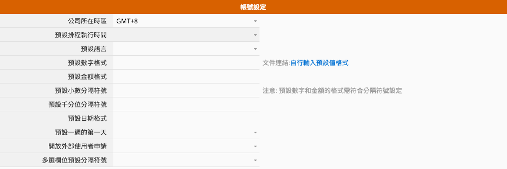

帳號設定
在帳號設定中,你可以調整以下項目:
時間與語言設定
公司所在時區:註冊資料庫時,預設會根據使用者網頁瀏覽器設定的時區。
簽核完成時間以公司時區顯示:啟用後簽核完成時間將依公司所在時區顯示;未啟用則依使用者瀏覽器時區顯示,不同時區的使用者會看到各自的當地時間。
預設排程執行時間:針對以下功能的預設執行時間(系統根據設定的時區預設為 19:00 ):提醒每日執行的程式(Daily Workflow)定期從網址匯入定期寄出報表資料封存,如果想要針對各功能設定不同執行時間,請到排程管理調整設定。
帳號預設語言:預設使用者登入資料庫的介面語言。
預設格式設定
數字及金額欄位預設格式:設計表單時,新增相關欄位會自動套用此格式,事後還是可以針對各別欄位調整格式。
小數及千分位預設分隔符號:系統預設的分隔符號為 . (小數)及 , (千分位),你可以在這邊自訂預設分隔符號。
預設日期格式:會套用到日期欄位、回應、修改紀錄、簽核等的日期顯示。
預設一週的第一天:系統預設一週的第一天是星期日,如果希望設定一週由其他時候開始,例如從週一開始的話,可以在這個欄位做設定。目前此設定僅支援日期選擇器的顯示格式。尚未支援將此設定套用到行事曆報表定期寄出報表左側搜尋列「本週/上週」相關條件的定義。
多選欄位預設分隔符號:預設多選欄位的分隔符號。
有關格式的範例及說明,可以參考這篇文件

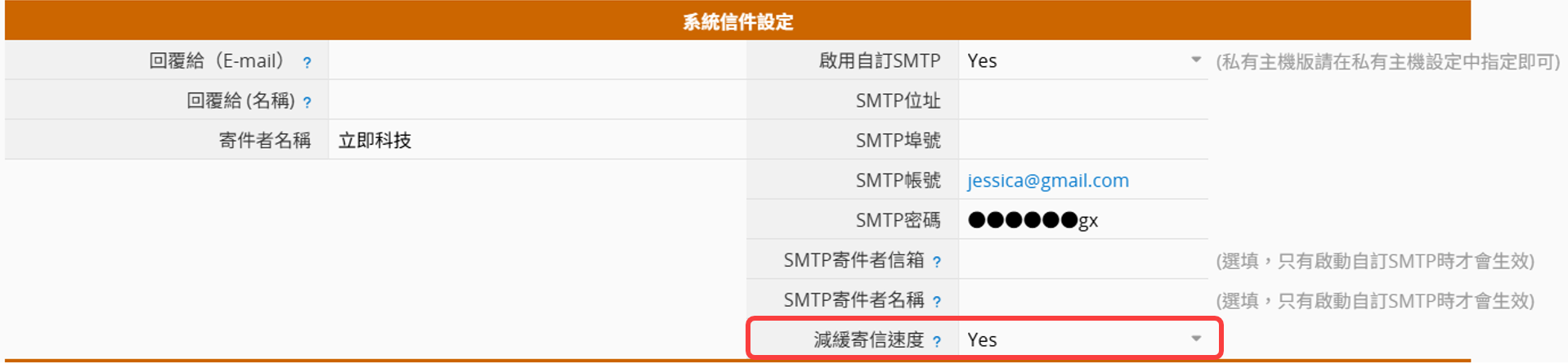

系統信件設定
可以在此設定系統自動通知信的預設寄件人信箱與名稱回覆信箱與名稱。若希望這些通知信透過組織自己的郵件伺服器寄送與接收回覆,也可在此設定 SMTP 郵件伺服器
注意:提醒系統通知所使用的寄件人與回覆信箱及名稱,將依是否填寫相關欄位而有所不同。系統會依照特定的優先順序判斷使用的資訊,詳細規則請參考這裡
SMTP 郵件伺服器設定完成後,寄出自訂 Email用 E-mail 寄出這筆資料合併寄出的提醒信都會透過設定的信箱寄出。
如果在資料右下角的信件紀錄回信以及非合併寄出的提醒信(有勾選不要合併寄給同一個收件人的信件),則不會套用設定的 SMTP 郵件伺服器,而是以該筆資料的郵件地址回覆。
若自訂了 SMTP 郵件伺服器,但設定有誤的話(帳號、密碼、埠號錯誤等),該帳號的寄信就會出現問題,管理者可以到資料庫維護中下載郵件紀錄,確認寄信過程有沒有出現錯誤。
備註:因應 Microsoft 將終止 SMTP 的基本帳號密碼驗證,若你目前的 SMTP 設定中是使用 smtp.office365.com,請參考此篇文章
另外,也可以設定減緩寄信速度,設定為 Yes 之後,系統會以每分鐘少於 30 封信的速度發信,避免觸及部分 SMTP 供應商的速率限制,導致 SMTP 帳號會有暫時被封鎖而無法順利發送信件的問題。
