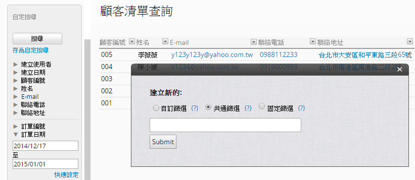

Ragic有一個非常彈性跟便利的查詢機制,從左側搜尋列可以針對你表單內的多個欄位下條件來搜尋。當你有常用的搜尋條件時,你就可以把這些常用的篩選條件儲存成自訂篩選,並自訂名稱,下次只要點選儲存的條件名稱,系統就會自動幫你套用這個搜尋條件來篩選資料。

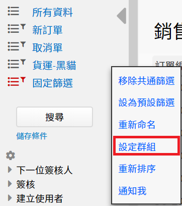

身為一個資料庫的設計者,你可以在表單內為所有使用者做自訂搜尋,稱為共同篩選。這個方法可以讓使用者看到並使用你設定的篩選條件清單,只要在名稱上按右鍵就可以移除共同篩選。

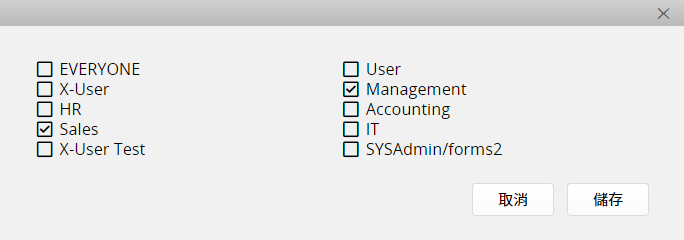

你也可以為共通篩選設定可以使用該篩選條件的群組。
你甚至可以針對儲存的篩選條件清單把它設成預設篩選,這樣一來,使用者一進到這張表單時,會先看到套用預設篩選的資料。

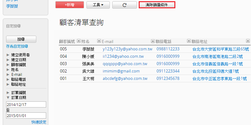

使用者可以在表單上方點選清除篩選條件來取消套用篩選。
如果使用者希望只針對篩選的資料接收通知的話,他們可以針對共通篩選設定通知我,系統會在有新資料符合此篩選條件,或是從符合篩選條件變成不符合的時候寄送通知。

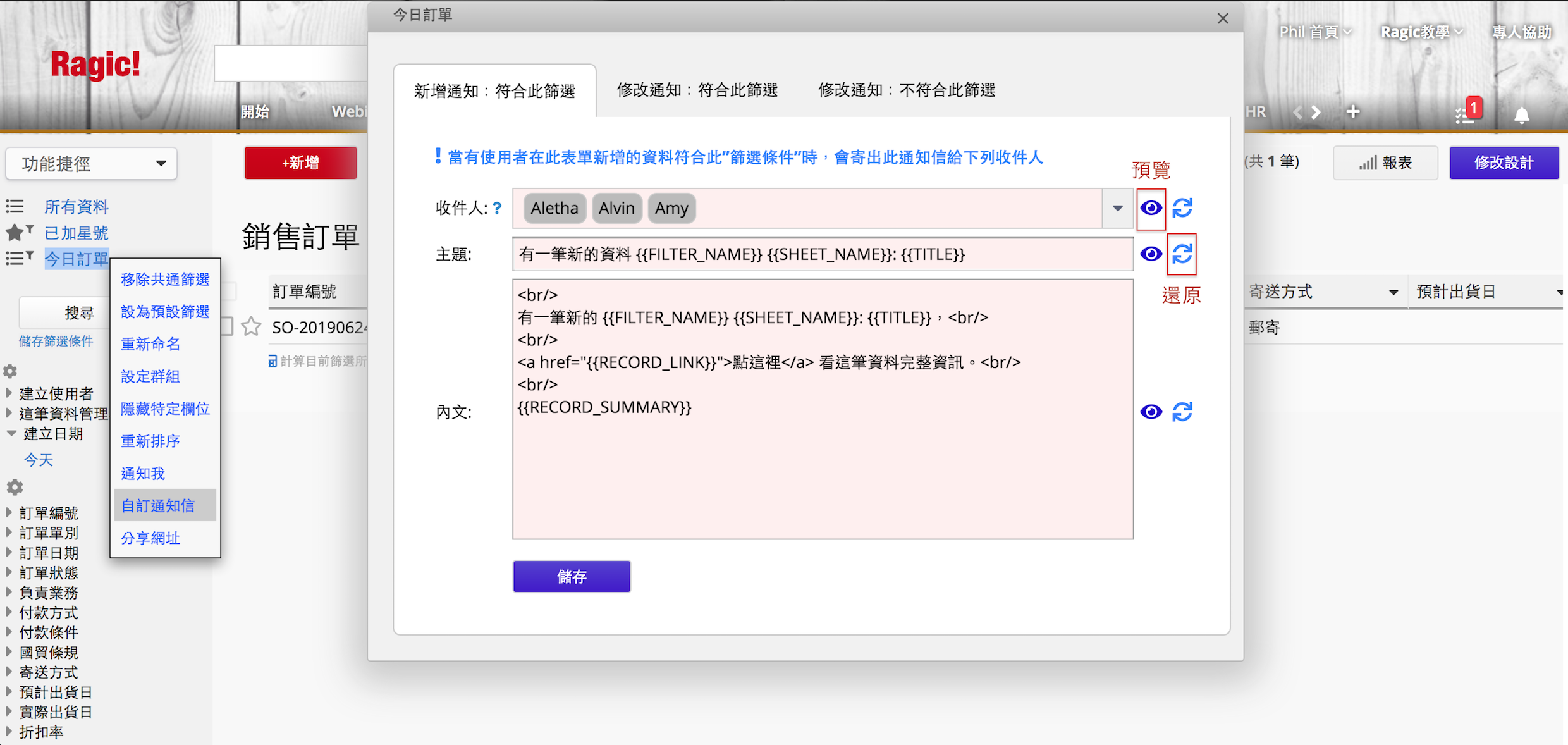

除此之外系統管理員也能自訂通知信的內容與格式。

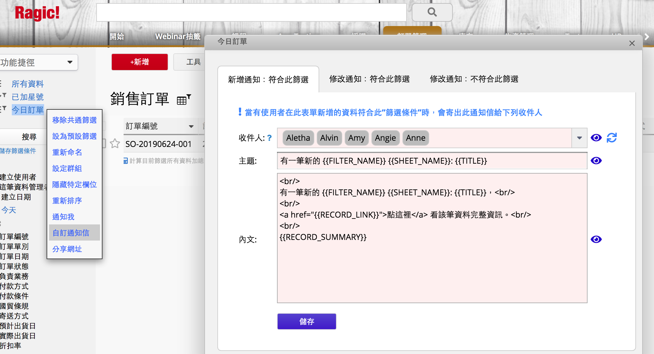

要設定的話可以對著共通篩選點選右鍵找到"自訂通知信",選擇要通知的條件 > 需要通知的使用者 > 編輯主題 > 編輯內文。
編輯主題跟內文的時候可以利用變數來使信件內容隨著資料做改變,查看自訂 E-mail 範本的參數列表。
編輯內容時可以用預覽按鈕確認編輯是否正確。如果想要從頭開始編輯或是使用Ragic的預設信件內容,可以點選
還原預設內容,那麼你所有的變更都不會被保留。 當你完成通知信內容的編輯後,請記得儲存後再退出彈出型視窗。

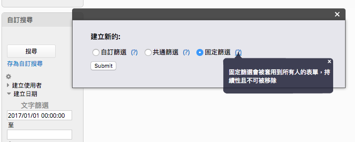

另一個自訂搜尋的功能叫做固定篩選,這只有系統管理者SYSAdmin才能做這樣的篩選套用,而且此篩選條件無法被其他使用者移除。如此一來,任何使用者進到這張表單時,會以為這張表單內就只有針對固定篩選條件所篩選出來的資料而已。
固定篩選還可以被運用在多版本表單中,例如,同樣的資料可以在不同階段的表單中各自顯示時,就可以用這個方法來做到。
你還可以結合固定篩選與 欄位輸入型態的"從其他表單選擇" 來限制使用者輸入資料的選項。
