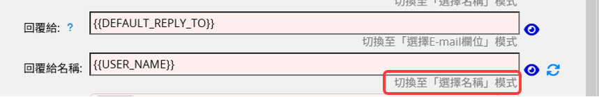

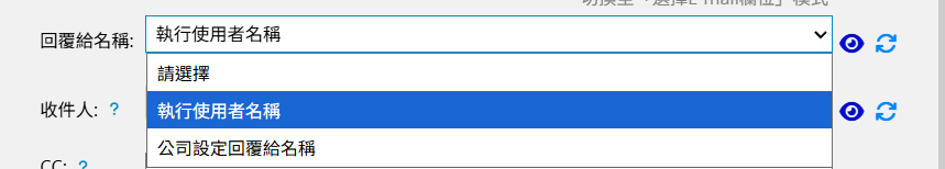

回覆給
預設設定為 {{DEFAULT_REPLY_TO}} ,回覆的信件會回覆到 Ragic 並顯示在該筆資料表單頁右下方信件圖示中。如需自訂回覆信件的對象,可以修改此設定。可以以固定的 E-mail 或是{{欄位編號}}來設定。

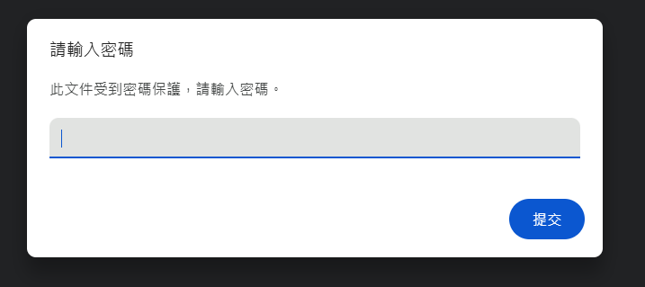

設定 PDF 加密
如果有附上這筆資料的 PDF (包含客製列印報表的 PDF 檔案) 或是附上其他 PDF 檔案,你可以選擇將檔案加密,在 PDF 加密欄位選擇表單中的某個欄位值作為密碼,例如:「員工薪資單」可以選擇員工的「員工編號」作為密碼,該員工收到信件後,需要輸入自己的「員工編號」才可以開啟薪資單 PDF 檔案。
注意:如果要移除設為加密欄位的欄位時,會出現無法刪除欄位的提示。
