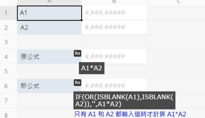

有多個欄位與條件需要計算或參照:使用 OR 公式
如果你的計算可能一次包含多個欄位,例如 A1*A2,而且希望每個欄位都有值的時候才進行計算,就必須再使用 OR 公式加上原先的 ISBLANK 公式來逐個檢查要被參照或計算的欄位是否是空值,最後再加上 IF 條件式完成公式的設定。例如:在 A1 和 A2 有至少任一個欄位為空時保留在空值,只有 A1 和 A2 都輸入值的時候才計算 A1*A2,就可以將公式寫成 IF(OR(ISBLANK(A1),ISBLANK(A2)),"",A1*A2)。
