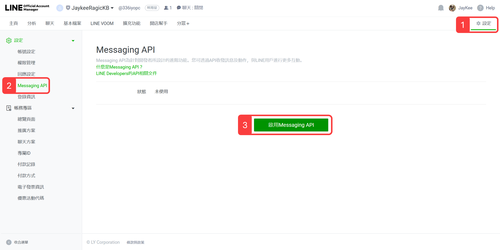

接下來,我們要開啟 Messaging API,你可以在註冊好的官方帳號後台頁面裡,依序如下圖點擊「設定」→「Messaging API」找到相關設定。

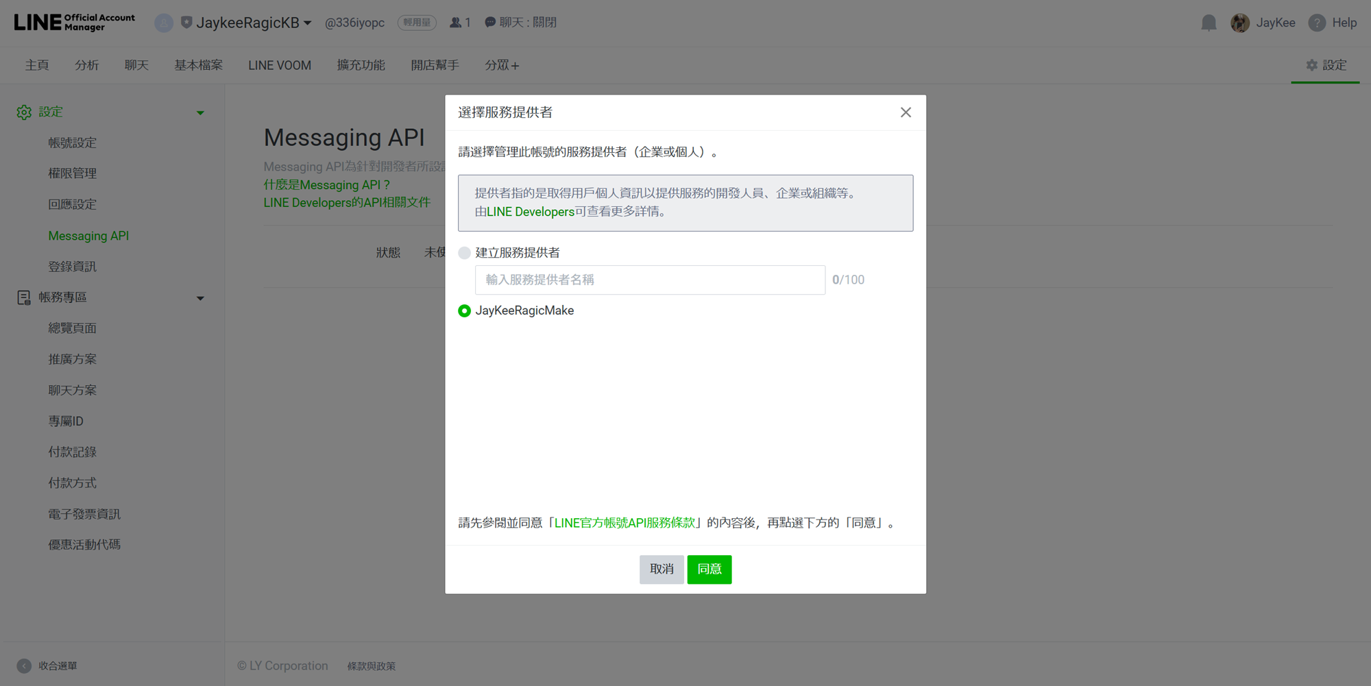

試圖啟用 Messaging API 時,LINE 會問你要建立或選擇一個「服務提供者」(Provider),如果你是在為自己的公司設計流程,且沒有建立過任何服務提供者、或是很明顯已經有以公司為名的服務提供者,那麼直接建立或選擇那一個服務提供者即可。
但假如你是接案的工程師、系統整合服務的提供商,會建議你為每個公司都分別建立(或選擇)不同的服務提供者。
你可以簡單把「服務提供者」想成一間公司,公司旗下可能會有子品牌,這整間公司透過不同途徑收到的客戶資訊,例如一串使用者的「UID」(識別碼),都會經過特殊加密,但只有屬於這間公司的人才能正確解密、辨識客戶,其他公司就無法透過這串識別碼辨識這名客戶,確保資料的隱密性。更詳細的說明可以參考這份 LINE 官方文件。

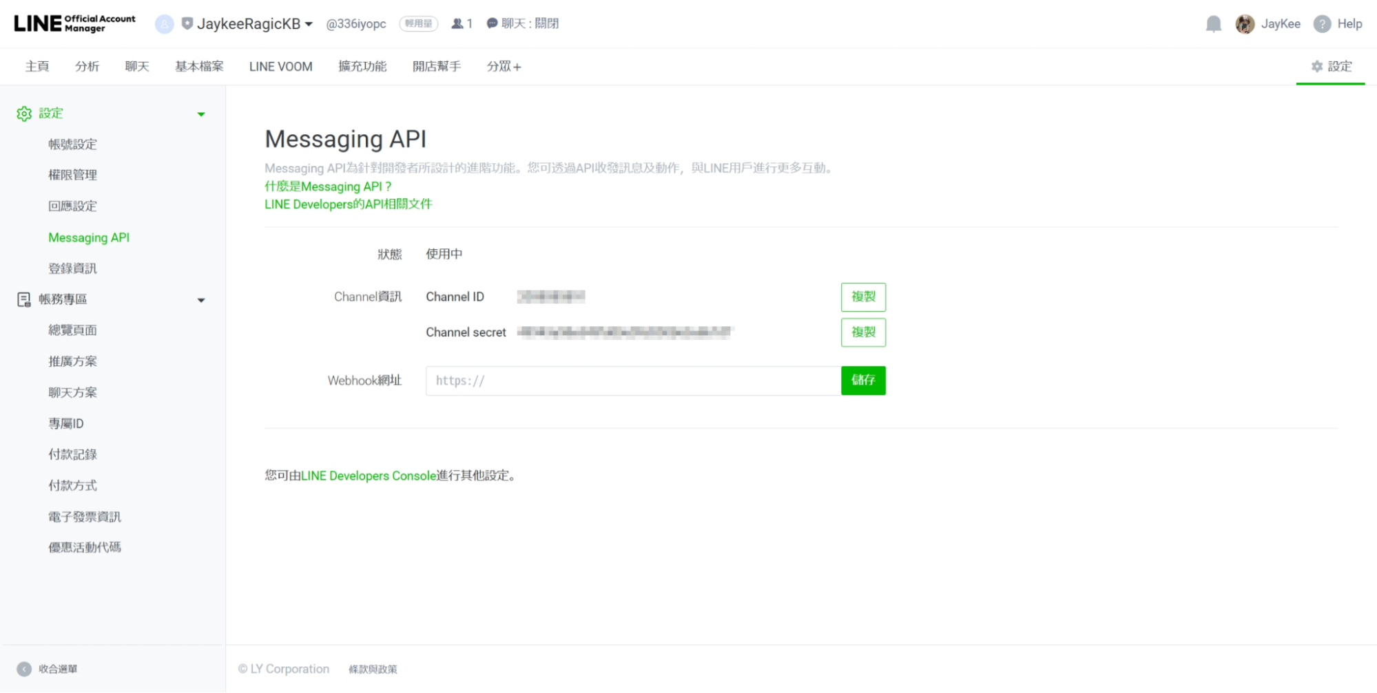

啟用 Messaging API 後,你的畫面會變成這樣:
這就相當於我們已經告訴警衛「將會有人(管家)來幫我們」了。

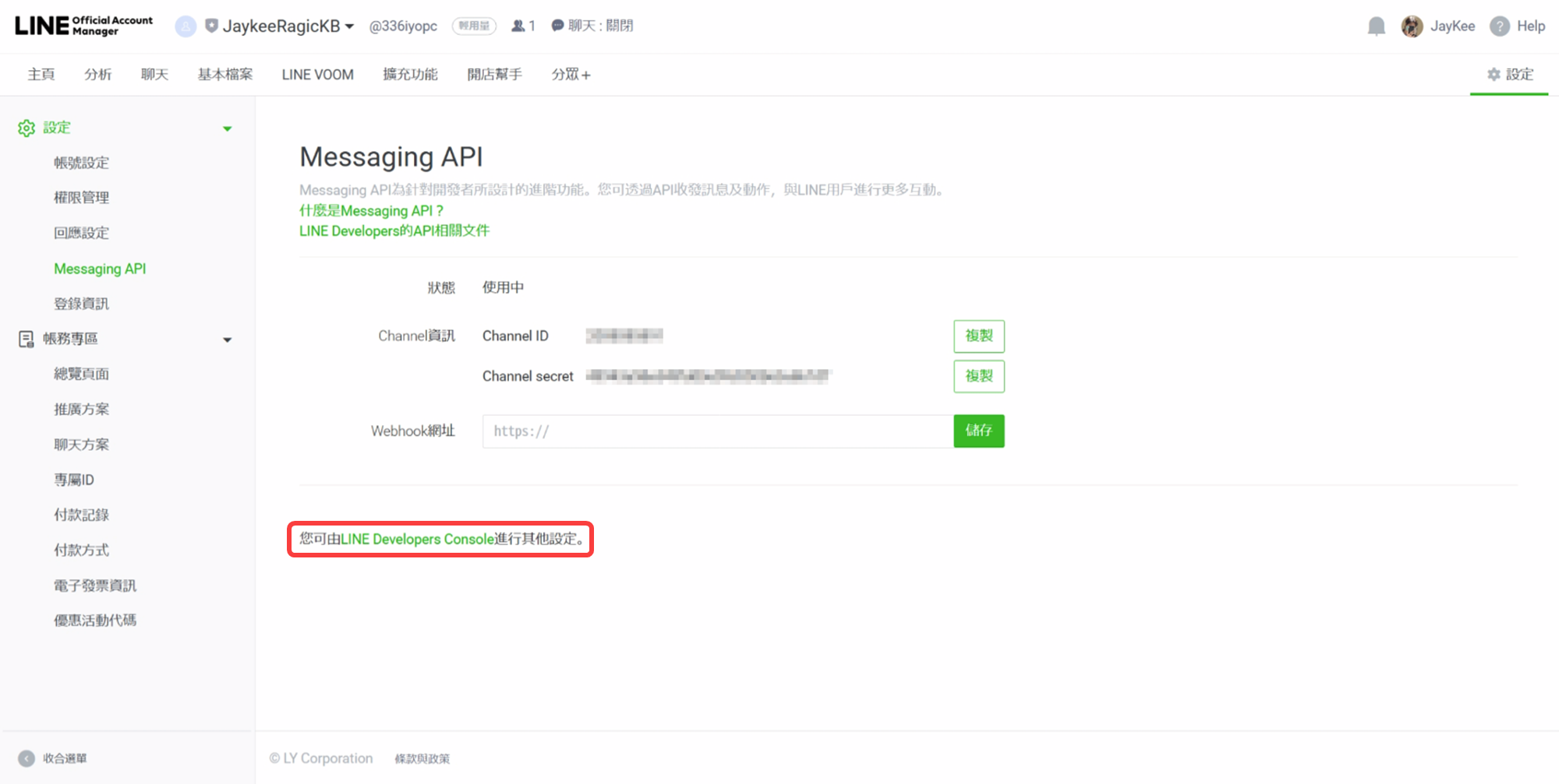

Channel access token 沒有辦法在官方帳號的後台發行,你可以點擊官方帳號 Messaging API 設定頁面的「您可由 LINE Developers Console 進行其他設定」處:

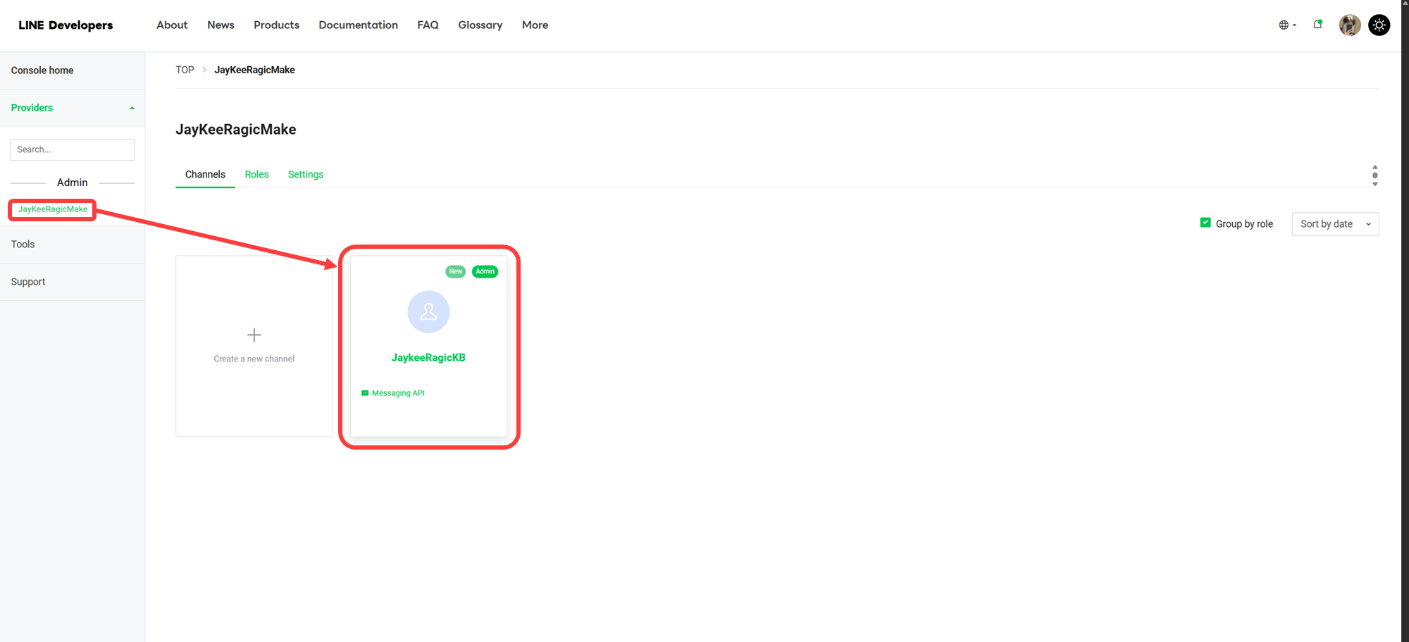

或是直接點擊這裡進入 LINE Devleopers 的後台。你可以依照下圖的順序,在你原先設定的 Provider(服務提供者)中,找到剛剛啟用的 Messaging API:
點進去以後,再點擊 Messaging API,翻到最底下,就能夠看到 Channel access token 的設定了:

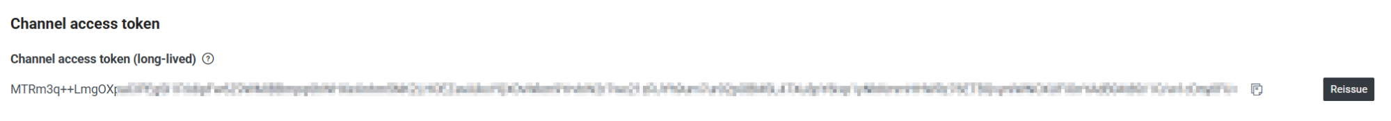

點下「Issue」,就會產生你的 Channel access token,讓你可以再貼到自動化串接的後台處囉!
如果你擔心這個 Channel access token 已經外洩,或者因為各種需求,需要換一個通關密語,你可以隨時點擊 Reissue 重新產生一個 Channel access token。不過要注意的是,重新產生 Channel access token 後,舊的 access token 將會失效,如果你已經有用舊的 access token 串接服務,那麼這些服務都需要重新設定。如果不必要的話,我們不建議你任意重新產生 Channel access token。
