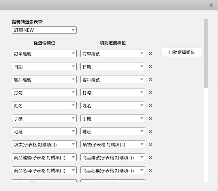

如果你的表單有子表格資料的話,建議在複製表單後,搭配資料拋轉功能來取得資料,先回到複製來源的舊表單,在設計模式下建立一個資料拋轉動作按鈕,將資料轉入新複製的表單中。
在設定拋轉按鈕時,可以使用自動選擇欄位,讓系統根據欄位名稱自動對應欄位。由於新表單是從原表單複製而來,欄位名稱相同,就不用手動一個一個選擇欄位。

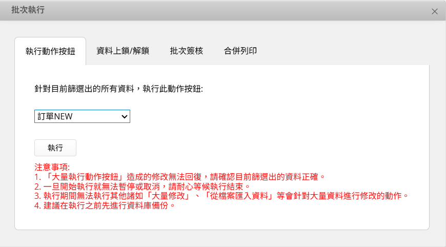

接下來,就可以回到資料的列表頁上,透過批次執行動作按鈕來將所有篩選後的資料一次執行拋轉到新複製的表單中。
如此一來,資料就也一併複製到新的表單中囉!
