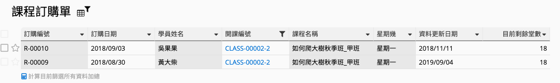

以「開課清單」表單為例,其「選課學生名單」子表格是從「課程訂購單」拉來的參照子表格。每筆開課資料應顯示所有選修該課的學生資料,例如開課編號為「CLASS-00002-2」的課程,應顯示所有填寫該開課編號的訂購紀錄。
所以如果參照子表格沒有顯示任何資料,或覺得資料未完整顯示,可以到對應的那張表單(「課程訂購單」),篩選對應的連結欄位(「開課編號」)。檢查符合條件的資料是否與參照子表格中顯示的一致。
例如:想知道編號「CLASS-00002-2」課程的參照子表格上有沒有漏列了有訂購這門課的學生資料,可以到「課程訂購單」表單去以「開課編號 = CLASS-00002-2」的這個條件作欄位標頭篩選,確認得出的結果是否跟參照子表格列出的兩筆資料一樣。
結果一致,代表功能運作正常,可能是填表時漏選了連結欄位有些新手用戶其實沒有選到對應的連結欄位、或意外讓連結欄位值變成空的,那就需要檢討資料填寫的流程是不是有什麼可以改善的地方。
結果不一致,且確認篩選的是正確的連結欄位的話,可以來信 support@ragic.com 讓我們協助進一步排查。
