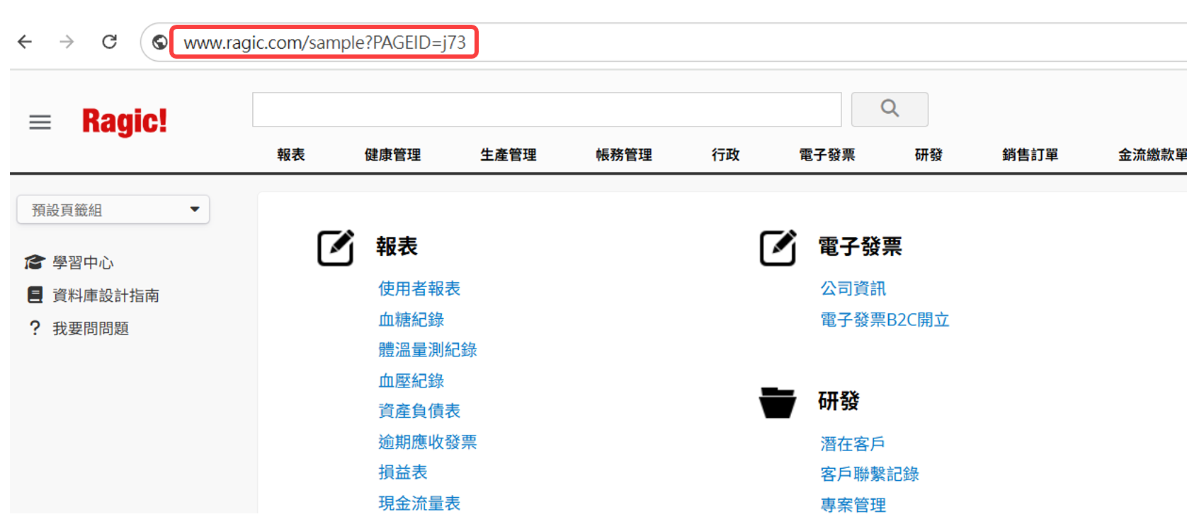

    資料庫網址
    假設資料庫所在的伺服器為 www,資料庫首頁的網址會是 www.ragic.com/資料庫帳號名稱?頁面 ID
    例如:資料庫帳號名稱為 sample,網址就是 www.ragic.com/sample?PAGEID=j73

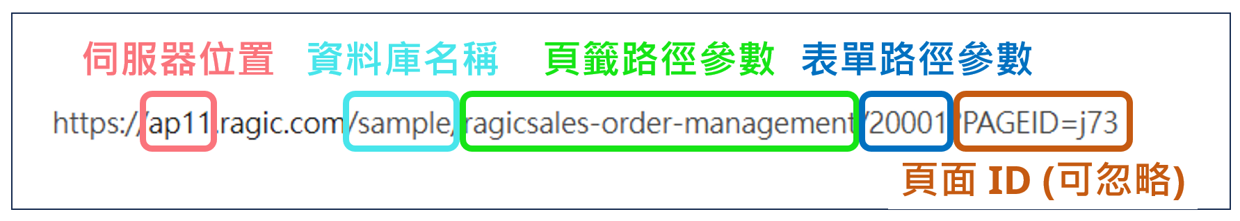

    而表單的網址則是:伺服器位置.ragic.com/資料庫帳號名稱/代表該頁籤的路徑參數/代表該張表單的路徑參數?頁面 ID。
    以下分別說明各項目:
    1. 伺服器位置:每個資料庫帳號所屬的伺服器不同,網址開頭也會有所不同。例如,若你的資料庫位於 www 伺服器,網址將會以 www.ragic.com 開頭;若是 ap11 伺服器,則會是 ap11.ragic.com 開頭。
    2. 頁籤/表單路徑參數:由於網址會以英文或數字表示,因此頁籤與表單的參數名稱不一定與你設定的名稱相同,可能為英文代稱或數字。例如:「訂單管理」頁籤的參數為 「ragicsales-order-management」,而「銷售訂單」表單的參數則是 「20001」。
    3. 頁面 ID:每個頁面的網址末尾會有 ?頁面 ID,用於記錄當前分頁狀態。因此,即使是同一張表單,不同使用者或在新分頁中開啟時,頁面 ID 也會不同。不過,只要網址中表單的路徑參數相同,就能正確導向該頁面,因此在分享網址時無需包含 ?頁面 ID。

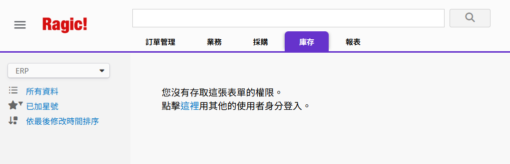

    不同權限的使用者(或沒有登入 Ragic 的訪客)都可以透過這些網址連結到您的資料庫或表單,但看到的畫面會依照他們在該張表單上被設定的存取權限而有所不同。
    例如:
    1. 某張表單只開放權限給系統管理者(其他人都是「無權限」),當其他人點進這個網址時就會看不到任何表單內容,頁面上會顯示「您沒有存取這張表單的權限。」的說明文字。
