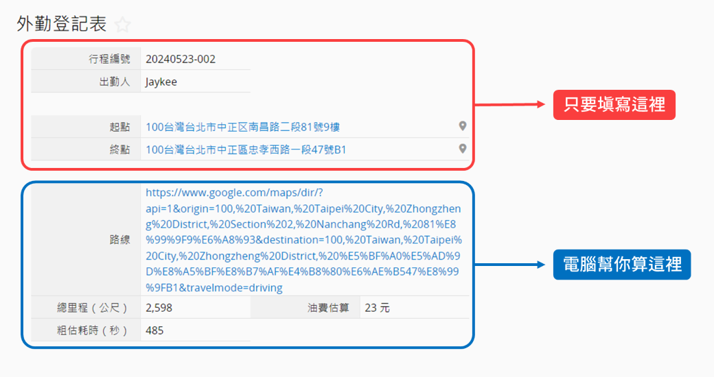

    如果你是交通、運輸業者,或者是常跑外勤的業務,應該會很常有預估時間、計算油費的需求,舉例來說,你可能會有個像是這樣的表單:
    不過,使用者如果要自己手動記錄里程、耗時,寫起來其實很麻煩,行程要是多起來,難免也會忘東忘西,最後根本就沒辦法有效率地掌握資訊。
    然而,大家上路時常用來導航的 Google Maps,其實就會幫你算出預估的行車時間跟里程了。想想看,如果你只要在 Ragic 表單的地址欄位中填入自己的起點與目的地,就能讓電腦幫你把 Google Maps 算出來的行車路線、耗時跟里程填到表單裡,甚至依照里程算出油費,是不是就可以省下很多瑣碎的手動操作?

    要開始登記行程資訊,你可以製作一個像下圖一樣的「外勤登記表」表單:
    Tips:因為稍後從 Google Maps 取得的資料當中,距離與耗時分別會以「公尺」和「秒」為單位計算,因此建議在欄位名稱上就先備註起來以免造成混亂。

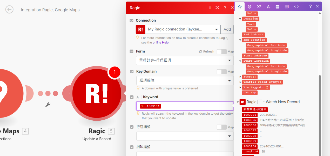

    為了讓 Make 知道要更新到哪筆資料上,首先,你要在 Key Domain 上選擇我們設計的「獨特值」欄位,也就是「行程編號」欄位,參照的 Keyword 則直接填入從觸發端取得的值:

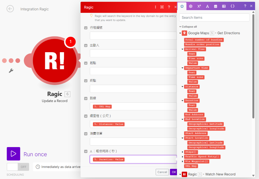

    接下來,就可以指定要從 Google Maps 取得哪些資料了。由於我們希望 Google Maps 可以幫我們算出兩點之間的最佳路線,並且取得這條路線的里程跟耗時,因此你可以參考下圖,個別需要在這三個欄位裡面填入這些值:
    要注意的是,Google Maps 提供的 Distance 與 Duration 都分成 Text(文字)和 Value(數值)兩個選項,你可以參考下方的說明進行換算:
    Distance:Value 的單位是「公尺」,如果 Value 顯示為 1941,那在 Text 上會顯示為 1.9 km。
    Duration:Value 的單位是「秒」,如果 Value 顯示為 263,那在 Text 上會顯示為 4 mins。
    為了更彈性、精準地計算數值,因此我們會建議選擇串接 Value。
    其他的欄位則可以直接留白。再按下 OK 之後,就完成這個串接應用了。

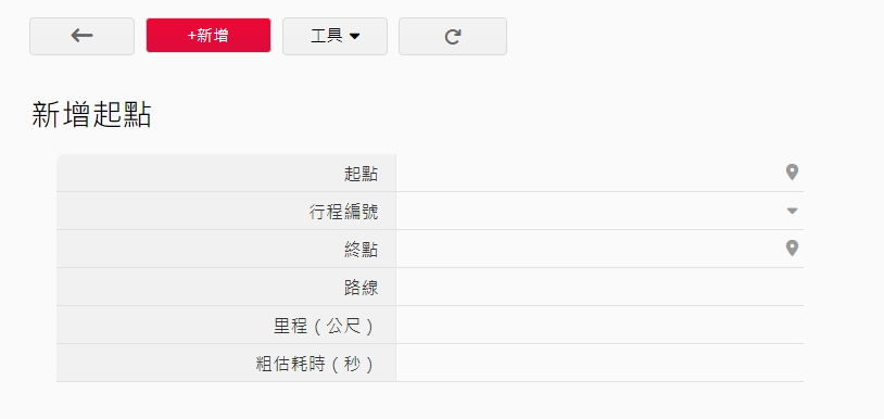

    因為我們會將行程的地點資訊登記在子表格當中,但子表格本身不是一個獨立的資料,因此我們會需要從子表格產生新表單,將這些行程轉為獨立的資料。
    產生的新表單看起來會像這樣:
    不過,為了讓 Make 可以回傳資料,因此這張表單內也需要一個可以辨識的獨特值,你可以再加上一個自動產生欄位,並用「行程編號」作為依據,再為欄位調整一下排列,最終看起來就會像這樣:

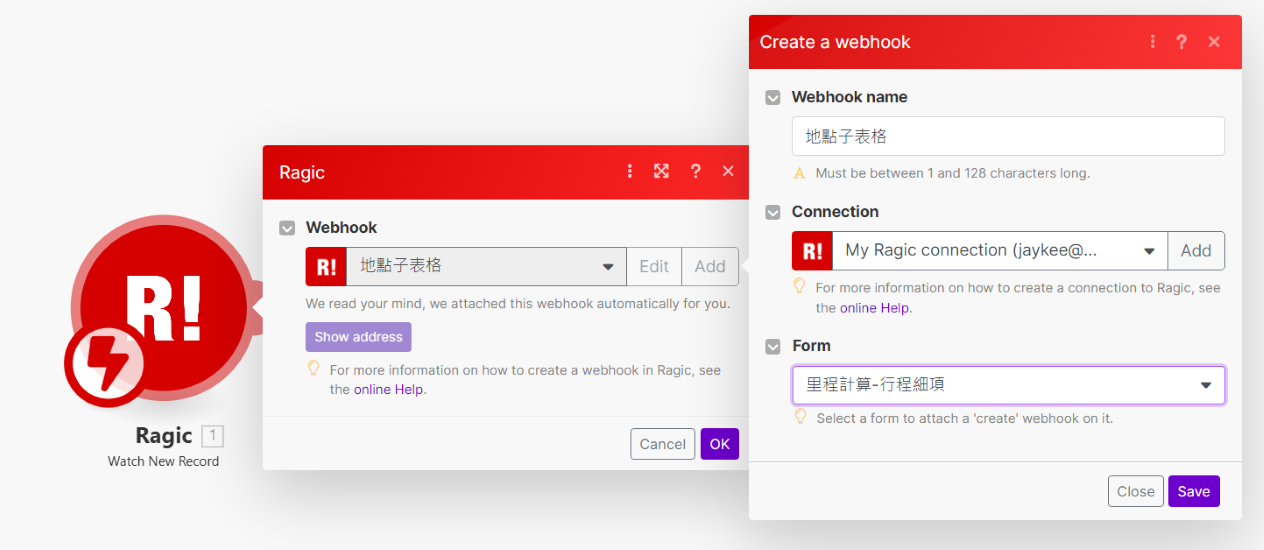

    做完這個步驟之後,其實我們要做的事情就跟基礎串接大致相同了!儲存設計之後,就可以到 Make 設定觸發端:
    完成設定之後,你可以先按一下畫面左下角的「Run Once」,並在「行程細項」表單裡新增一筆資料,這樣一來,Make 才能取得表單內的欄位細節。

    完成 Google Maps 的動作端設計之後,我們也需要再加一個 Ragic 的動作端以回傳資料,不過要特別注意的是,因為我們要讓 Make 串接到「行程細項」這張表單,因此這裡的 Key Domain 與 Keyword 並不是「行程編號」,而是我們另外設計的「細項編號」欄位。
    接下來,就可以設定里程、耗時和路線這幾個欄位的串接了。
