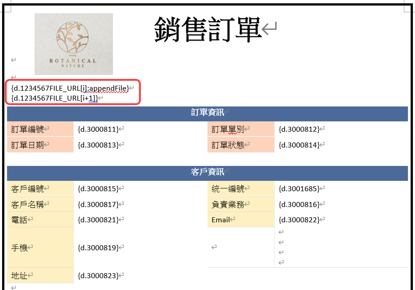

    1. 打開預計使用的範本,在想插入圖片上傳欄位的位置,從電腦上傳一張任意圖片。
    2. 右鍵點選剛插入的圖片,選擇「檢視替代文字」。
    3. 在「替代文字」的描述欄位中,輸入要使用的圖片上傳欄位參數 {d.欄位id}(參考表單欄位語法)。
    4. 完成設定後,即可直接調整插入圖片的大小與位置,控制輸出圖片的大小與版面配置。
