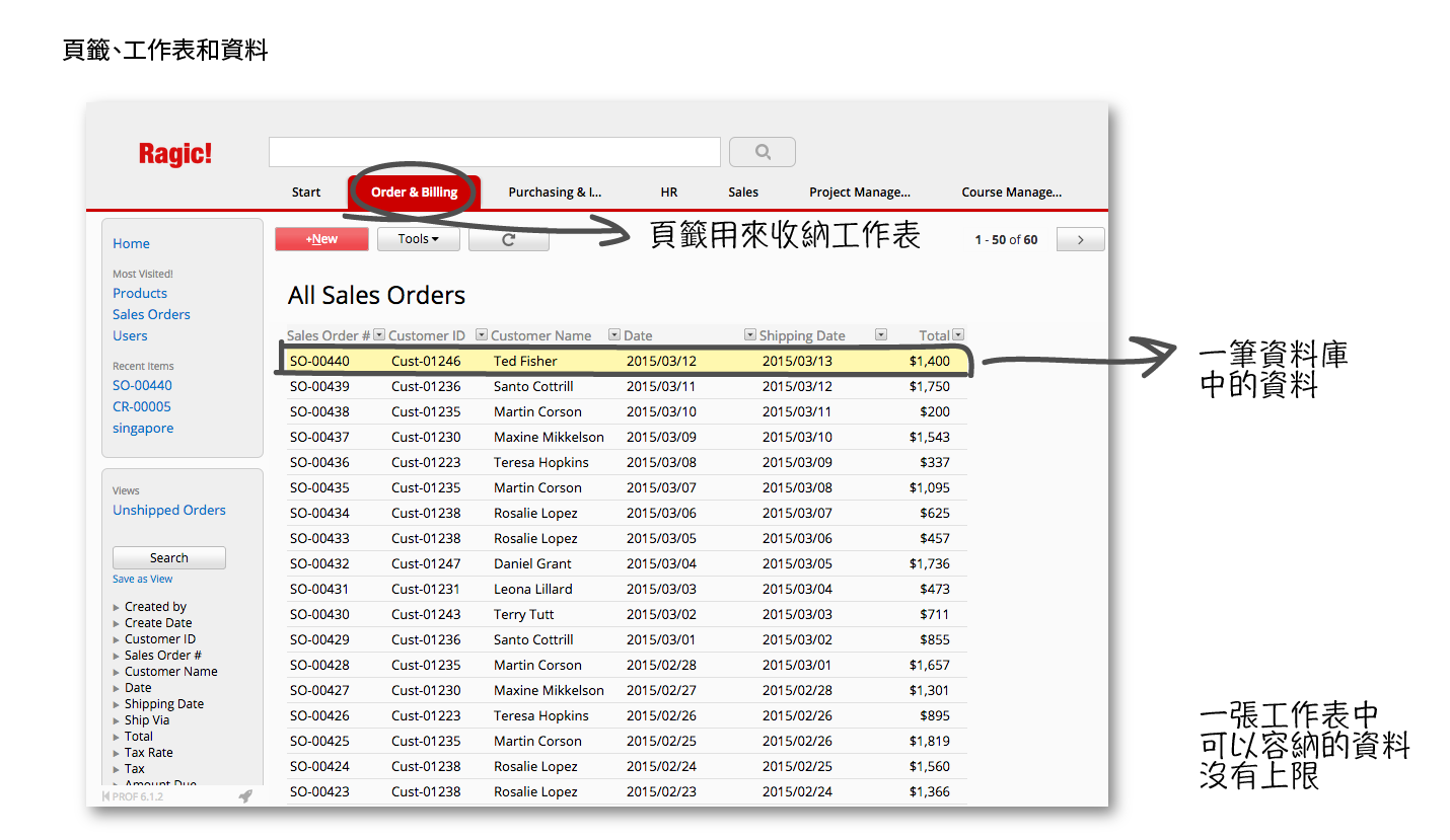

Ragic 資料庫組成主要有三個層級,第一層是頁籤,用來歸類表單;第二層是表單,用來存放資料;第三層是資料,由多個欄位組成。
