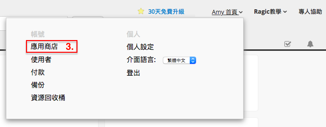

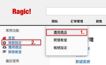

另外還有其他三個可以進入到應用商店的方法:
1.開始頁籤之下
2.側邊欄的常用功能
3.右上方"你的首頁"
