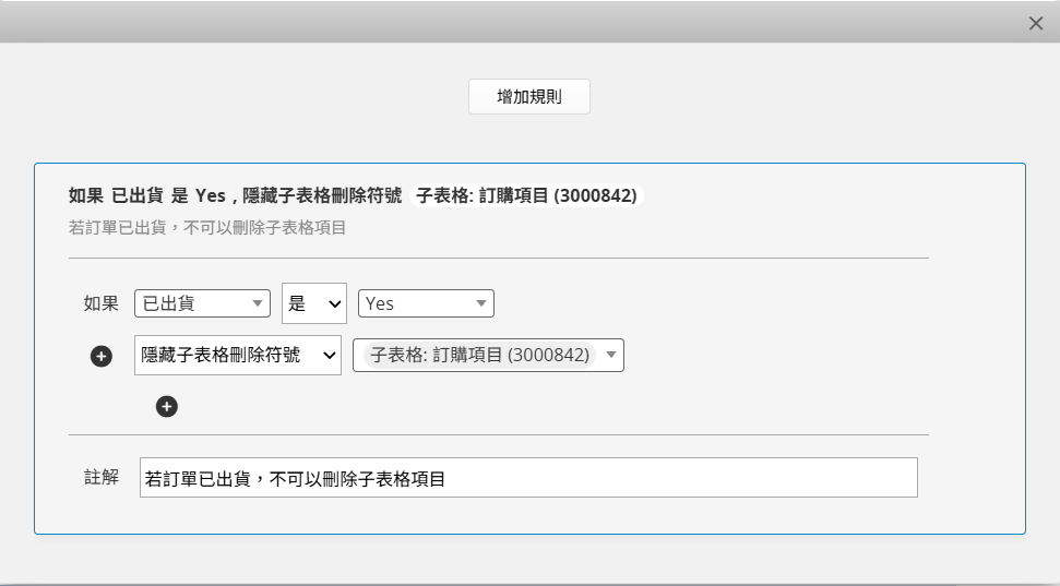

隱藏子表格刪除符號
除了欄位與動作按鈕外,條件式格式也可以套用在子表格上,於條件成立時隱藏該列資料最前方的刪除符號,避免使用者刪除不應被刪除的子表格資料列。

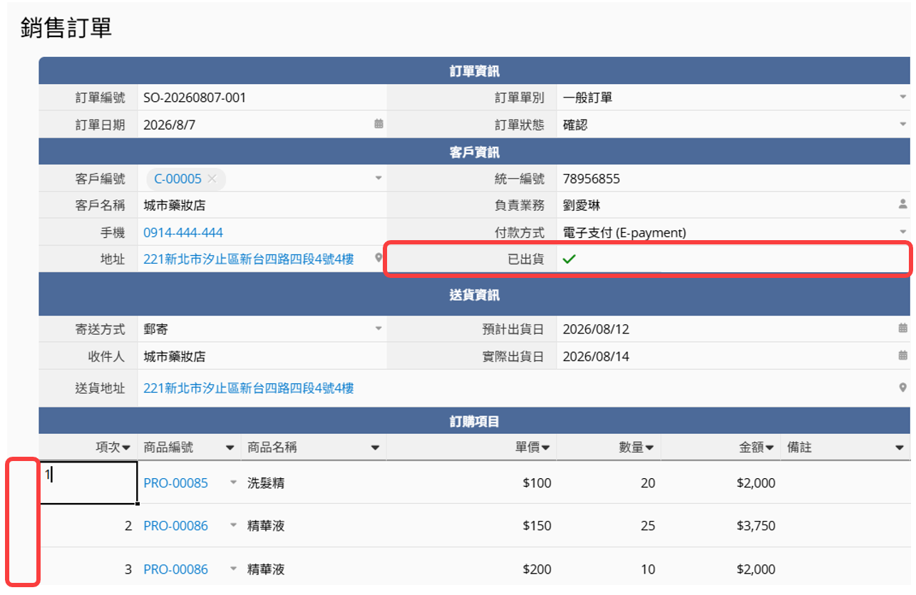

例如,「銷售訂單」一旦已出貨,就不希望使用者還能刪除「訂購項目」子表格中的該筆資料,此時可以設定以下的條件式格式:
設定完成後,已出貨訂單的子表格資料列就不會再顯示刪除符號,使用者也就無法刪除該訂單的「訂購項目」。

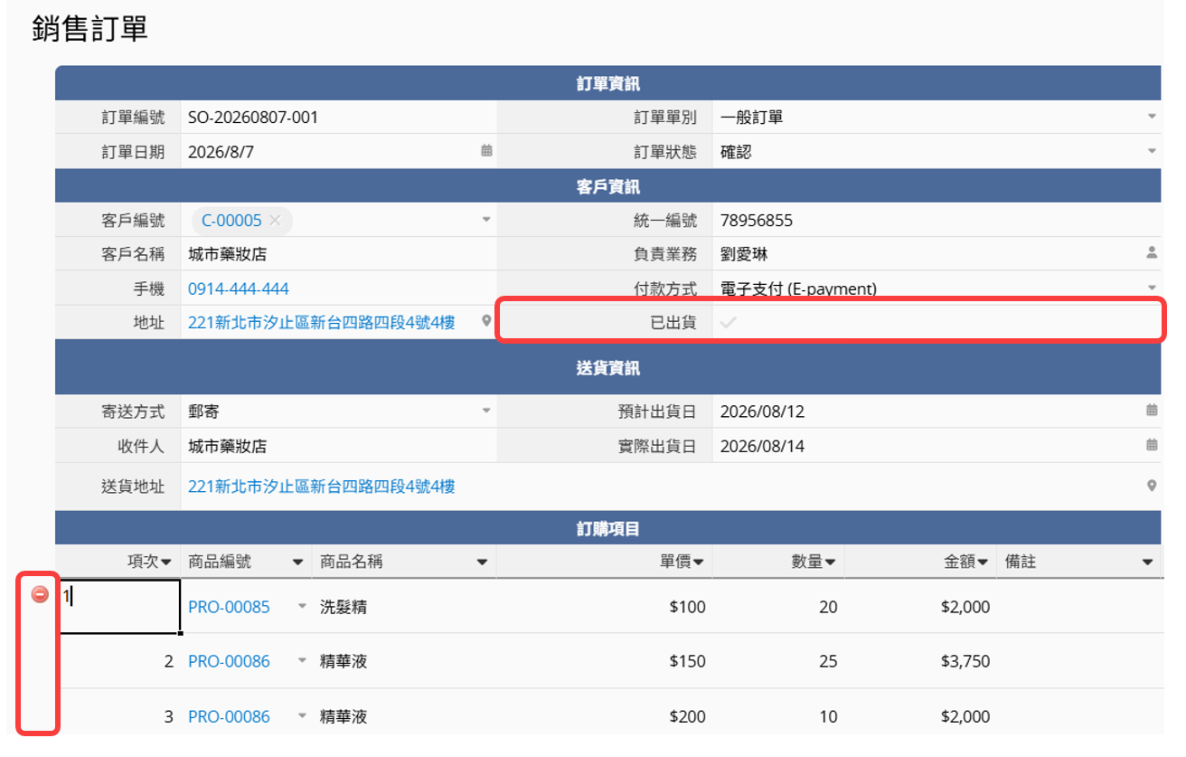

若是未出貨的訂單,在編輯資料時仍然可以看到子表格刪除符號
