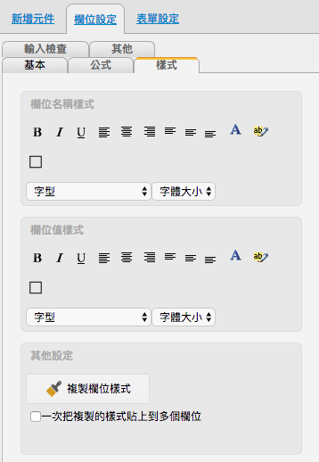

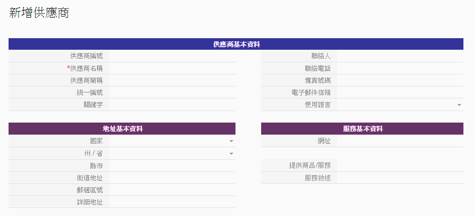

從左邊設計面板的樣式頁籤,可以改變欄位標頭及欄位值的顏色、字型及大小等。
另外,也可以設計欄位框線
先選擇想要的框線顏色以及樣式。
接下來選擇框線的位置,如果只要特定兩邊的框線的話(例如:左邊+下面),這兩個各選擇一次就可以了!
表單頁與列表頁的樣式也可以有不同設計喔!

複製欄位設計樣式
如果有一個欄位已經設計好樣式,希望能夠複製此樣式到其他欄位的話,可以利用下方其他設定的複製欄位樣式,此欄位設計樣式就會被複製套用到下一個點擊的欄位。要一次複製樣式到多個欄位的話,請勾選下方的一次把複製的樣式貼到多個欄位

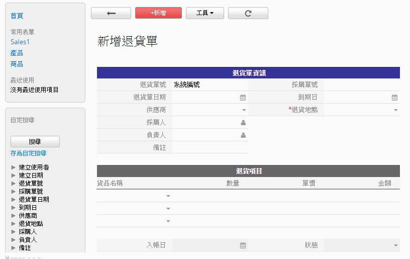

套用配色主題
欄位樣式點擊選擇主題,右邊的飛入視窗就會顯示各種配色主題。
點選你喜歡的主題,就會自動套用囉!

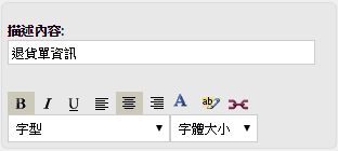

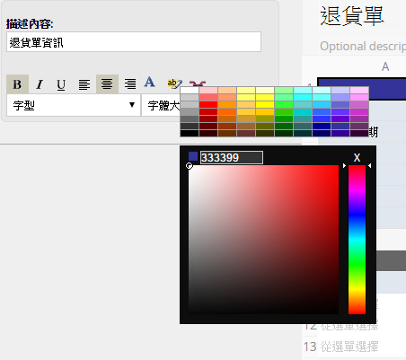

敘述欄位樣式
點選敘述欄位後,可以從左側設計面板調整字型、字體大小、要置左/置中/置右、文字顏色、 欄位顏色,甚至加入超連結。

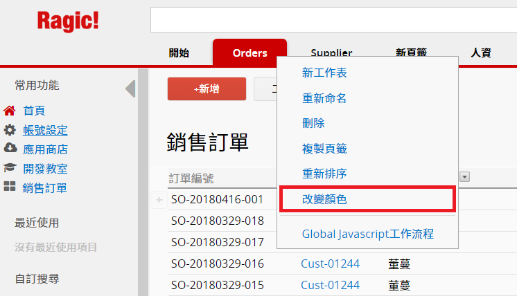

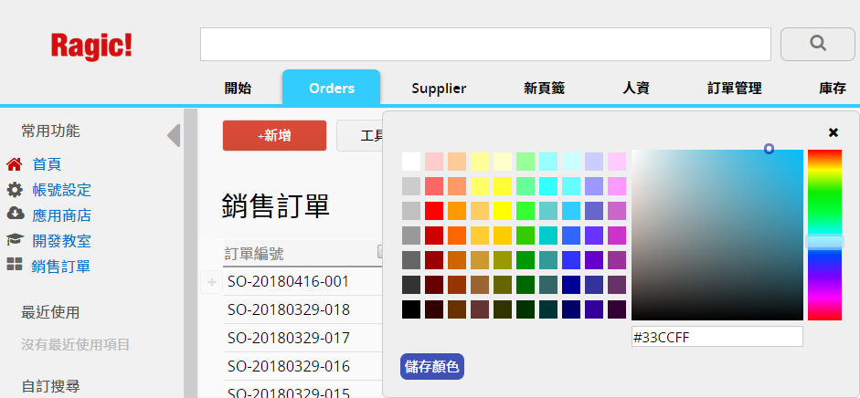

改變頁籤顏色
如果想要更改頁籤的顏色,只要在該頁籤上點右鍵,並在功能表中選改變顏色
接著在跳出的色盤自行選擇顏色,或是輸入代號,並按儲存顏色即可。

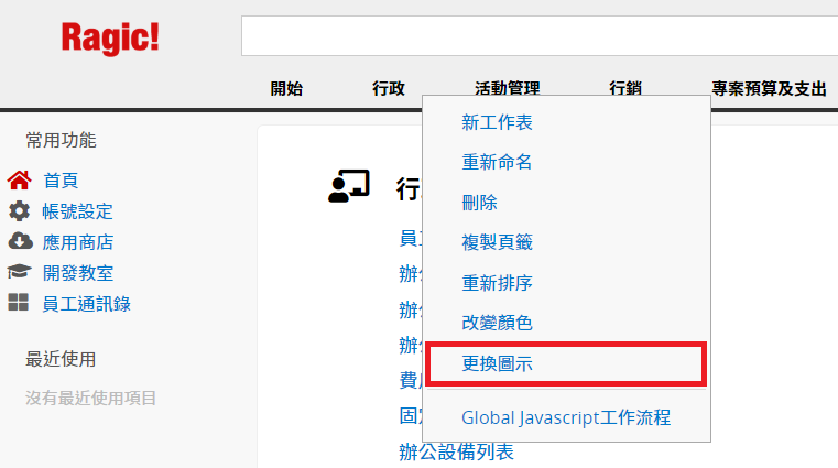

更換頁籤圖示
如果想要更改頁籤的圖示,只要在該頁籤上點右鍵,並在功能表中選更換圖示
接著從跳出的視窗中選擇你喜歡的圖示或你也可以上傳圖示,點選後就會直接套用了。透過圖示可以更容易辨別或分類資料庫中的頁籤!
