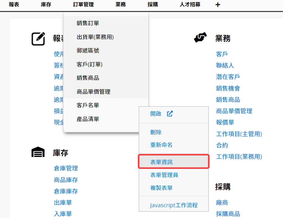

如果想查看表單的建立日期、建立人、資料筆數等資訊,你可以在表單上點擊右鍵選擇表單資訊
在視窗中會顯示以下資訊。
