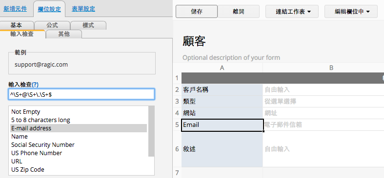

利用正規表示法輸入檢查
Ragic透過正規表示法提供了一個簡單的輸入檢查機制,在知道如何以正規表示法表達後,你就可以建立一個正規表示法來確認使用者是否輸入錯誤。
如果你不熟悉正規表示法,你仍然可以從範例裡選擇輸入檢查的範本,或是搭配條件公式執行

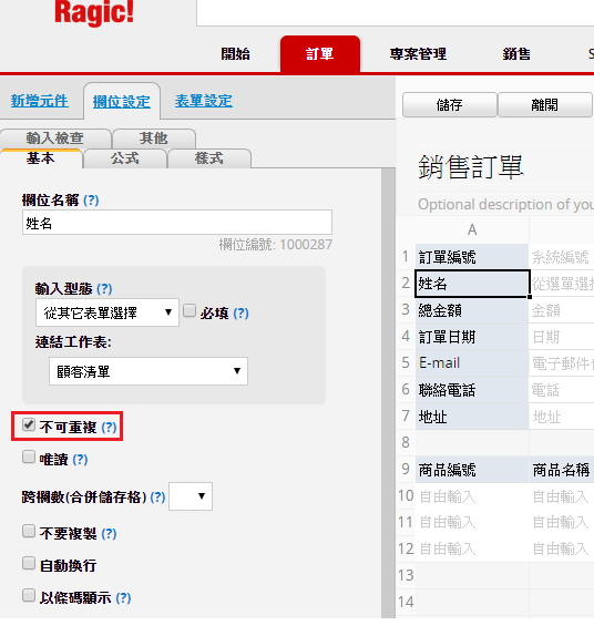

不可重複屬性輸入檢查
使用者較常使用的輸入檢查,是確認該欄位值之前尚未儲存在資料庫。這個需要後台資料庫的確認,不能透過正規表示法做到。你只要在欄位欄位設定頁籤下的基本,點選不可重複,Ragic便會確認是否使用者輸入的值是唯一的。如果不是,當使用者輸入重複的值,系統將會跳出訊息告訴你資料庫已經有同樣的值了,因而不能儲存資料。
