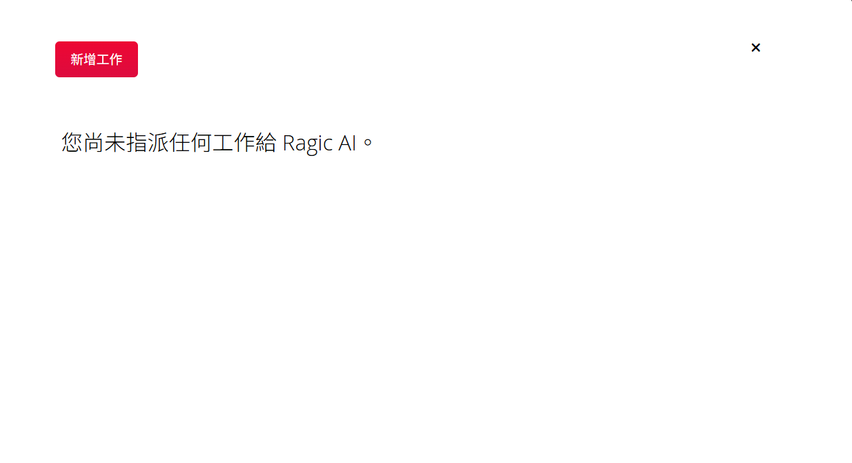

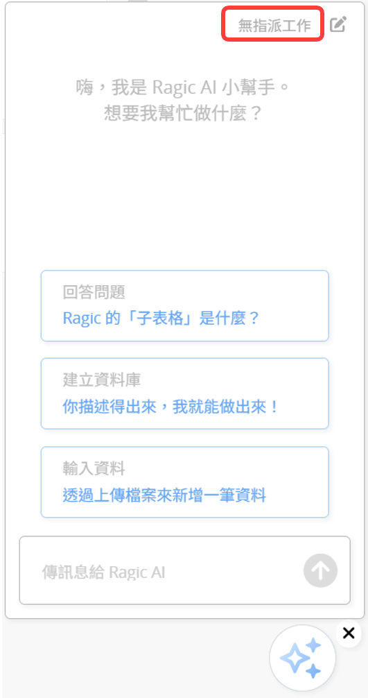

首先,點擊 Ragic AI 右上角的「無指派的 AI Agent 」。
可以選擇新增 AI Agent 或是直接套用範本。

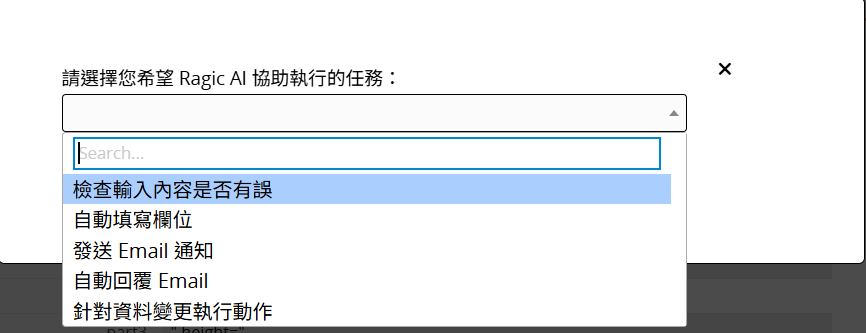

點擊新增 AI Agent 後自行選擇 AI 代理類型並設定規則。
儲存後,Ragic AI 將依據設定的規則自動執行 AI Agent,也可以進一步調整其他細節設定。
目前提供以下幾種類型的 AI Agent:

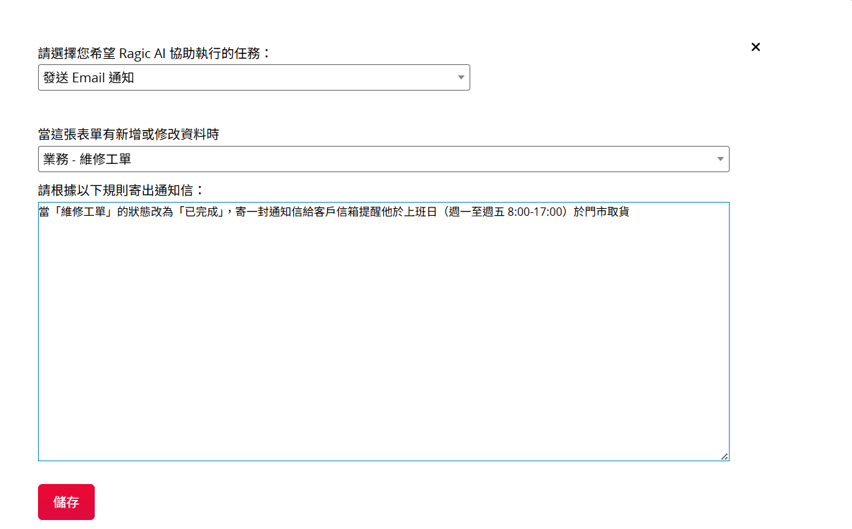

依據指定條件,自動寄送通知信。
範例:當「維修工單」的狀態變更為「已完成」時,自動寄送通知信至客戶信箱,提醒客戶於上班日(週一至週五 8:00 至 17:00)至門市取件。
儲存後,當狀態變更為「已完成」時,Ragic AI 會自動寄送通知信。

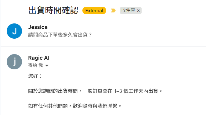

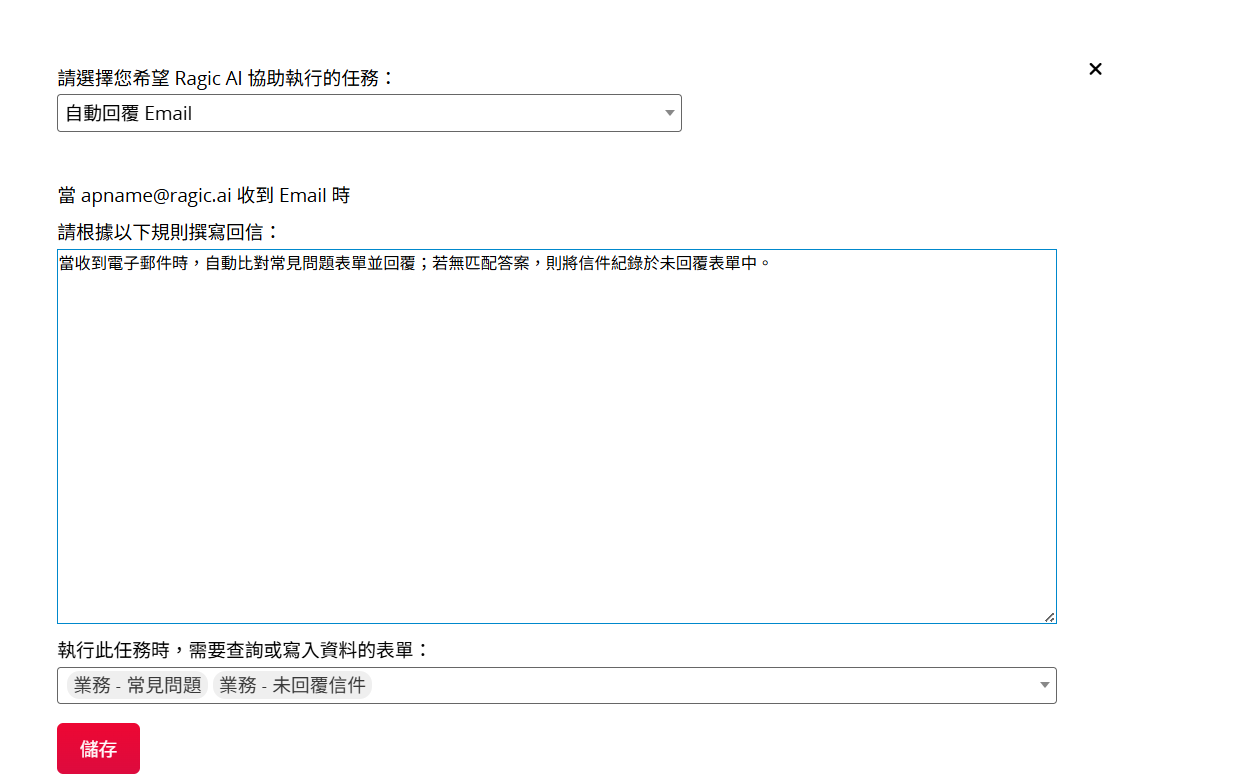

當專屬信箱(例如資料庫帳號名稱為 example,則為 example@ragic.ai)收到來信時,依指定規則自動撰寫回信。
範例:當有人來信詢問問題時,比對「常見問題」表單中的「問題」欄位。若找到符合內容,則根據「答覆」欄位回信;若無符合內容,則於「未回覆信件」表單新增一筆資料。
儲存後,當客戶來信詢問常見問題時,Ragic AI 會自動回覆對應內容。

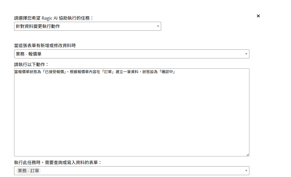

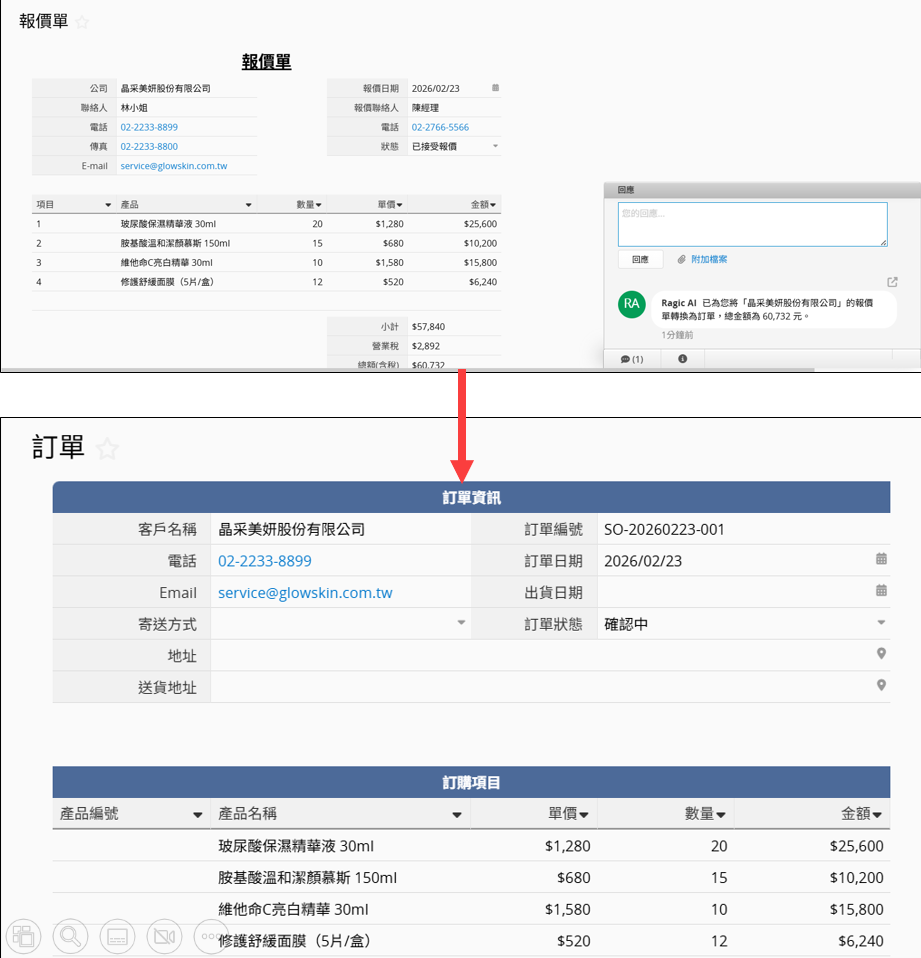

當表單資料新增或修改時,自動執行指定動作。
範例:當「報價單」狀態為「已接受報價」時,根據報價單內容在「訂單」中新增一筆資料,並將狀態設為「確認中」。
儲存後,當報價單狀態更新為「已接受報價」,系統將自動建立對應的訂單資料。

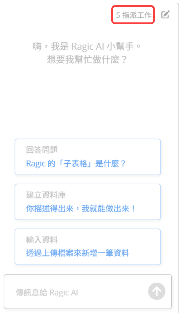

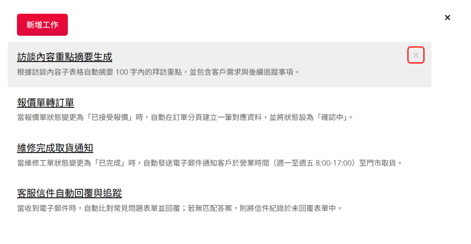

在 Ragic AI 視窗右上角可查看目前已指派的 AI Agent 數量。
點擊後可查看已儲存的 AI Agent 列表,並查看各 Agent 的相關資訊,包含觸發事件、執行動作,以及動作關聯的表單,也可以直接點擊表單快速查看。
新增 Agent 後,系統會自動產生名稱。可以在列表中點擊名稱旁的鉛筆圖示自訂名稱,進入詳細設定頁面後也可以重新命名。
若要停用 Agent,可透過下方的開關切換。
若要移除 Agent,也可以直接點擊該項目右上角的 X。
右上角提供排序選單,可依建立時間、名稱或類型排序 Agent。
