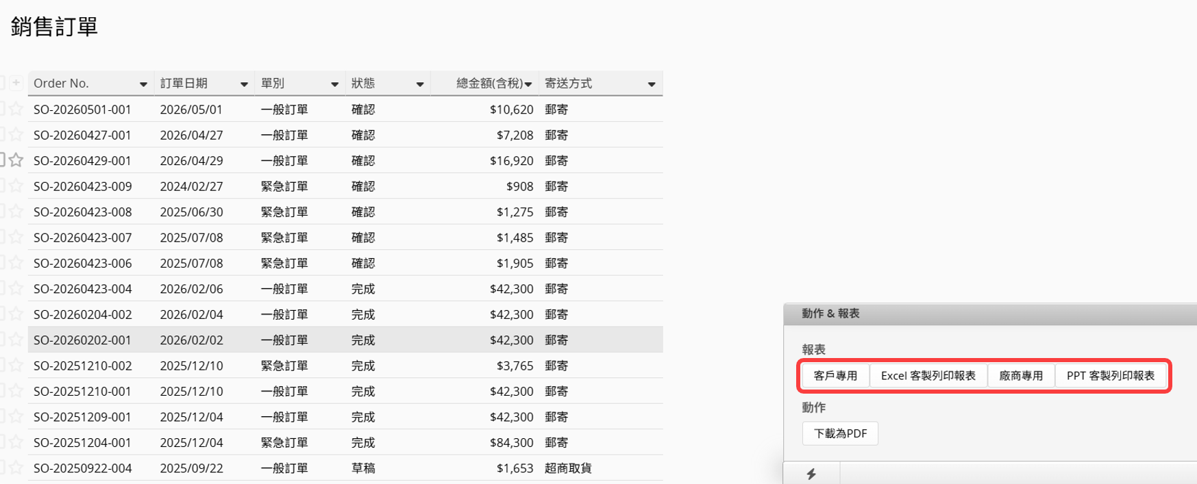

按下方的結束便會看到報表的按紐新增於右下角的位置,即可開始使用客製列印報表。

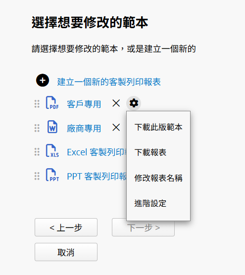

修改已儲存報表
再次進入客製列印報表的頁面後,可以選擇要新增報表或是修改已儲存過的報表。
也可以直接點擊報表名稱旁的齒輪來修改報表的名稱進階設定下載範本或報表
點擊想要修改的報表,便可以再次上傳修改好的範本。
可以點擊報表名稱旁邊的齒輪並選擇下載此版範本來下載目前這個報表所儲存的範本再進行修改。
新增、修改及刪除範本的紀錄都會記錄在版本紀錄中,點擊範本連結可以下載該版本檔案。

可以拖曳該報表左側來調整報表順序。
調整後的順序也會同步反映在表單右下角的報表按鈕上。
刪除報表及按鈕
可以在此頁面點擊報表旁的 X 來刪除儲存的報表。
注意:只要有新增儲存報表,就會產生一組對應的動作按鈕,此按鈕無法透過刪除動作按鈕來移除,只能透過客製列印報表的設定頁面刪除對應的報表來移除該動作按鈕。

儲存報表後到想要列印的表單資料的表單頁,在右下角動作按鈕的地方會新增剛剛儲存好的列印報表按紐,點擊按鈕後便會開始下載檔案。
系統管理者也可以進入客製列印報表頁面選擇報表後,點擊報表名稱旁邊的齒輪並選擇下載報表
