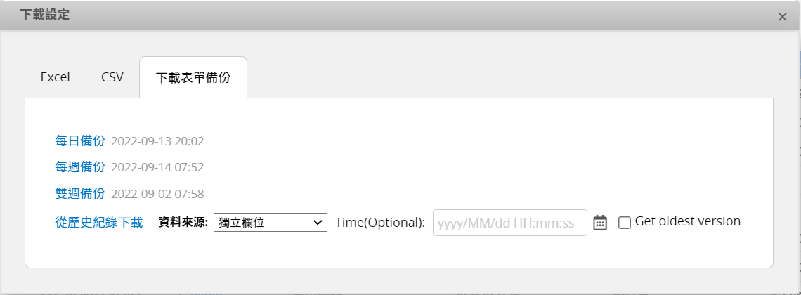

備份單一表單資料
進入要備份的表單後,可以點擊列表頁工具中的下載表單備份來下載該張表單的資料。
除了有自動備份的時間點外,也可以從歷史紀錄下載:選擇資料來源是獨立欄位或是指定子表格的資料、到指定時間為止的最後修改紀錄或是最早的版本。
