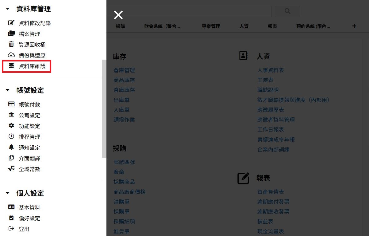

資料庫維護
你可以從左上角的漢堡選單下的資料庫管理找到資料庫維護

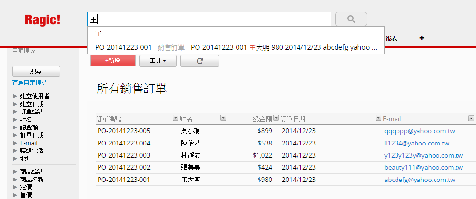

重建搜尋引擎索引
Ragic的全文檢索的功能像是搜尋引擎,可以幫助你找到完整資料。當鍵入文字時,也會提供搜尋建議。想要找某一筆特定的資料時,只要知道其中一個資訊就可以透過全文檢索找到,非常方便!
如果你在全文檢索輸入文字後,系統沒有提供搜尋建議或相關資料的話,很可能是因為你搜尋的資料是新建立的,而搜尋引擎尚未把這些資料建立到搜尋的索引之內。尤其像是剛匯入的資料,全文索引會需要花一些時間把這些新的資料建立到搜尋引擎索引。
有需要的話,可以到資料庫維護中,按重建搜尋引擎索引,按下後,系統就會根據每張表單的每筆資料重新建立索引,這個動作會在背後執行,所以你可以繼續使用資料庫。在畫面左下角可以看到目前重建的狀況。
如果你表單的Title Field更改後,在全文索引中還是顯示舊的的話,也可以按重建搜尋引擎索引。

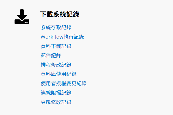

下載系統記錄
系統紀錄中顯示的時間皆以UTC+0的時區為準:
選項 敘述
系統紀錄 列出包括所有此資料庫帳號使用者登入的資訊,如登入的日期時間、及IP位址的內容。Log 中, F 表示正常登入; D 則為重複登入(通常來自另一台電腦或是瀏覽器),會使先前登入的裝置登出。
Workflow執行紀錄 列出所有Workflow執行錯誤的紀錄,如果沒有紀錄則不會顯示任何內容。
資料下載紀錄 列出所有從列表頁執行的下載成Excel、友善列印等訊息,如果沒有紀錄則不會顯示任何內容。
郵件紀錄 列出提醒、通知、新增使用者及重設密碼的信件寄送紀錄,如果沒有紀錄則不會顯示任何內容。
排程修改紀錄 列出排程修改紀錄,如果沒有紀錄則不會顯示任何內容。
資料庫使用紀錄 列出哪位使用者存取了哪張表單。V代表瀏覽;C代表新增一筆資料;U代表更新/編輯一筆資料。
使用者授權變更紀錄 列出版本及使用者授權數變更紀錄,但僅限線上付款。如果是手動付款的資料則不會顯示
連線阻擋紀錄 列出連線阻擋紀錄,如果沒有紀錄則不會顯示任何內容。
未成功發送通知信件紀錄 列出發送通知的資料 URL 、通知的使用者及通知原因。
行事曆同步異常紀錄 列出行事曆同步異常紀錄,如果沒有紀錄則不會顯示任何內容。
頁籤修改紀錄 列出在什麼時間點哪一位使用者新增、編輯或刪除過頁籤。
