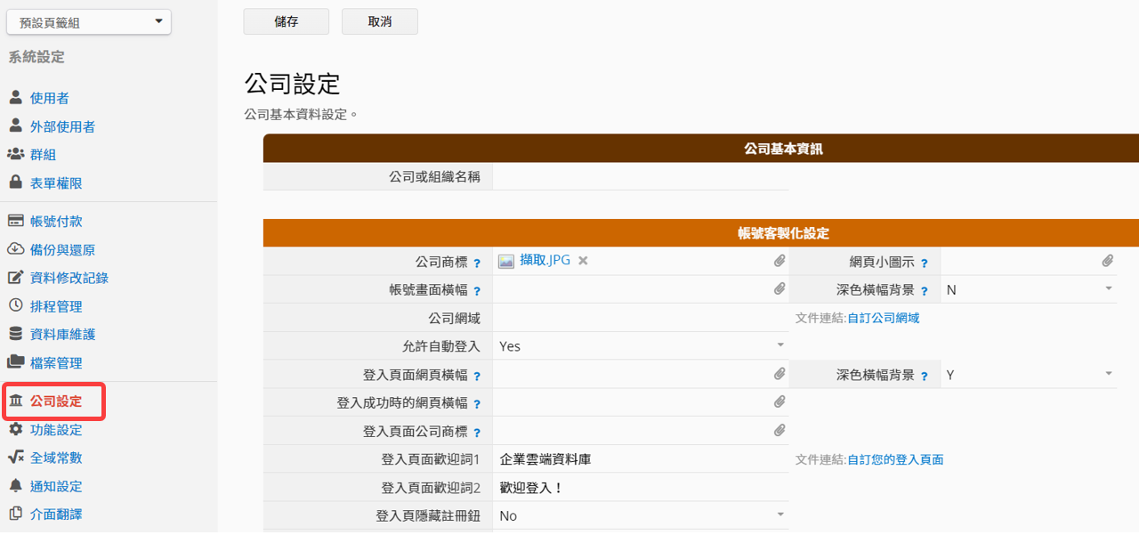

公司設定
要是你使用的是Ragic的專業版,私有主機版或是企業版的話,你可以更換一些設定像是商標、背景等來符合你的企業需求。若你使用的是簡易版,你只能更改帳號設定
你可以在左上角的漢堡選單下的帳號設定找到公司設定

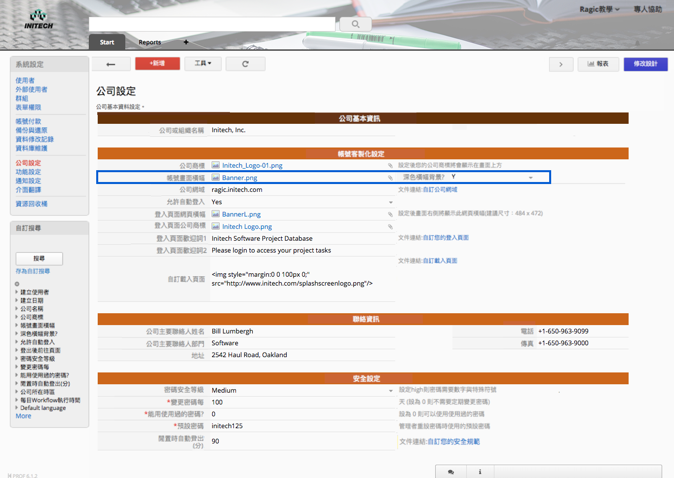

設定商標及橫幅
若尚未設定過商標或橫幅,你可以在公司設定的頁面上傳圖片至公司商標橫幅欄位,上傳的圖片會預設套用到所有頁籤組。
當你將資料庫網址分享給他人時,上傳的公司商標也會出現在網址的縮圖預覽中。

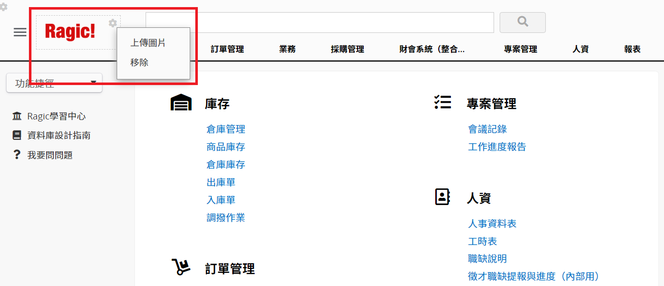

想各別設定頁籤組的商標或橫幅,則可以在該頁籤組的首頁點選Ragic Logo旁邊的齒輪符號來更換商標或橫幅。
如果在首頁及公司設定中都有上傳圖片的話,會優先顯示頁籤組首頁上傳的圖片。
如果背景圖片是深色系的,可以在 深色橫幅背景? 欄位點選 “Y”,頁籤上的文字也就會跟著變成淺色系。
建議跟著你公司電腦螢幕的解析度來設定圖片的寬度,而高度則是建議102px。你也可以下載我們為你製作的專屬背景

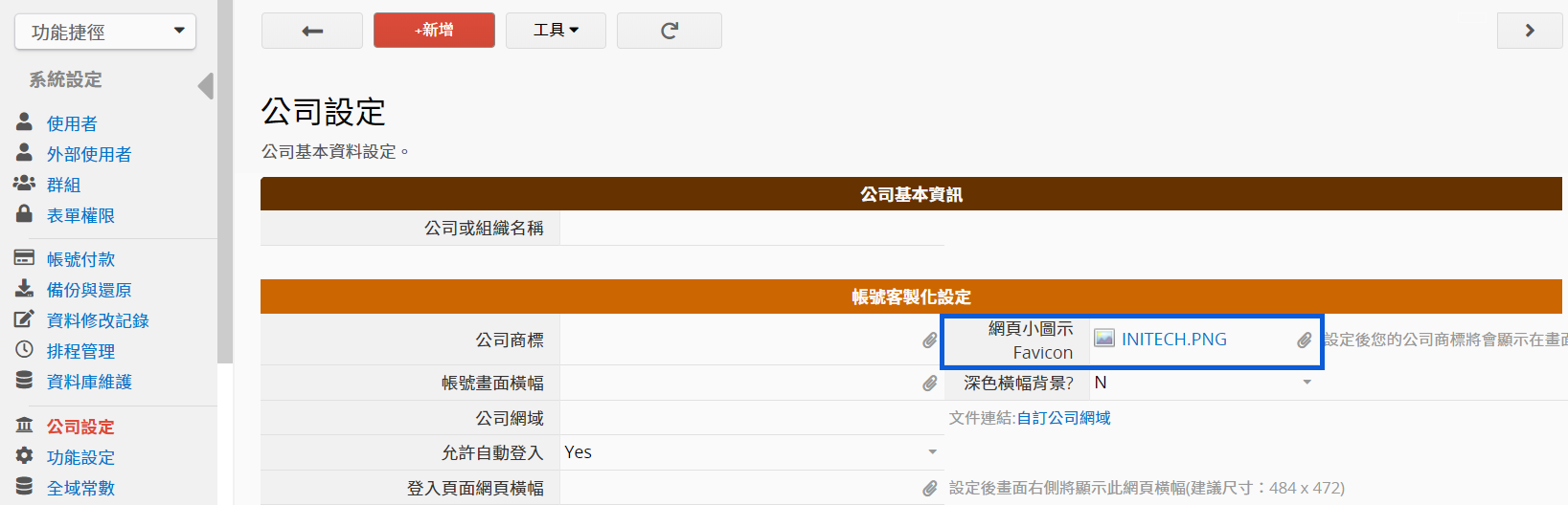

設定網頁小圖示
你可以在公司設定的頁面上傳想要顯示的圖示至網頁小圖示Favicon欄位。
上傳後,該圖示就會顯示在網頁名稱的左側。

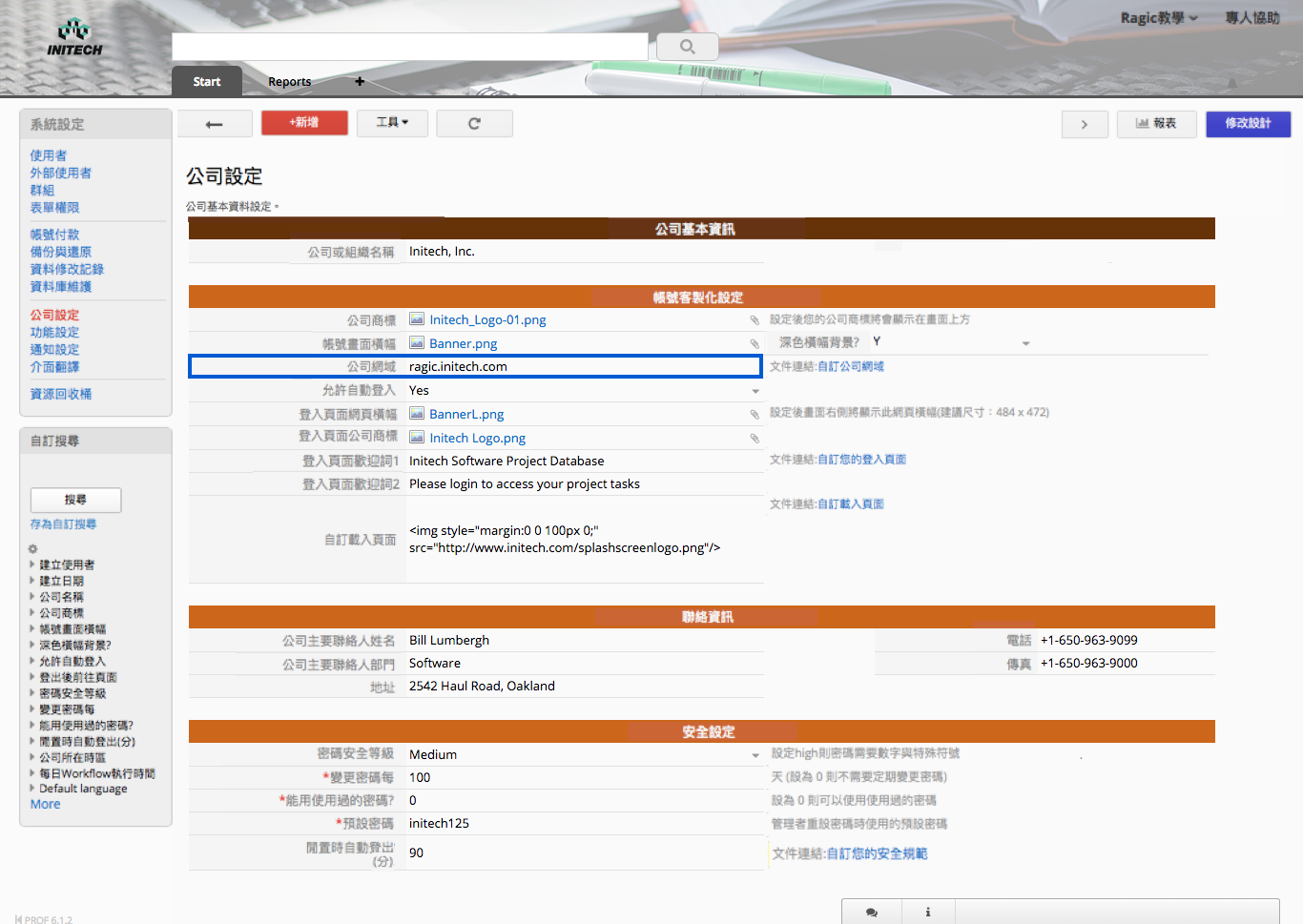

設定網域
如果你有買自己的domain,你可以創造專屬網址讓使用者更容易找到你的Ragic資料庫。
例如:使用者可以利用網址 yourdomain.com 來登入,而不是較長的預設網址 https://www.ragic.com/youraccountname
請注意 此設定只是會進行轉址的動作,輸入自己domain的網址後會轉到你的ragic資料庫帳號,並不是你的ragic資料庫帳號網址會改變。
要更改這項設定的話,至 帳號設定 裡的公司設定頁面,在 公司網域 這個欄位填上你欲設定的URL即可。
記得找你的網域代管商新增CNAME紀錄然後連到你的Ragic帳號。
例如: yourdomain.com 指向 www.ragic.com/youraccountname
請注意要新增CNAME紀錄時必須先至你的網域代管商網站進行登入,而不是在Ragic裡登入。而要是你無法存取你網域的DNS紀錄的話,請向你的網域代管商尋求協助。
新增的詳細步驟可以參考: 這篇文章

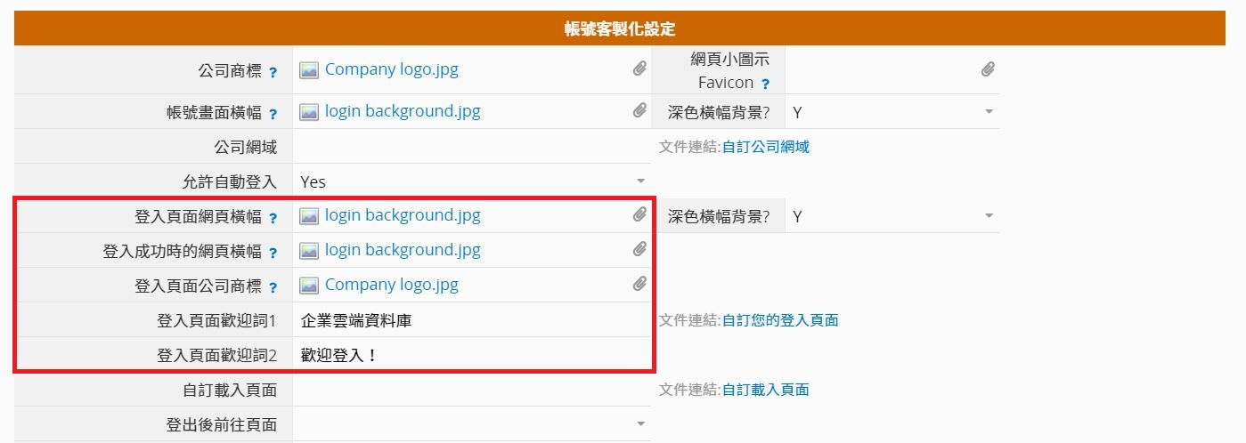

設定登入頁面
你可以為公司設定專屬登入頁面,讓使用者在登入時能更容易認出公司的商標。首先至公司設定的頁面更改設定。
然後上傳符合建議尺寸的圖片至以下欄位:
登入頁面網頁橫幅:登入畫面的右側橫幅。
登入成功時的網頁橫幅:登入成功時右側橫幅。
登入頁面公司商標:上傳公司的logo,這樣就可以把登入頁面上方的 Ragic 標誌換掉
登入頁面歡迎詞1登入頁面歡迎詞2:修改登入時的標語。

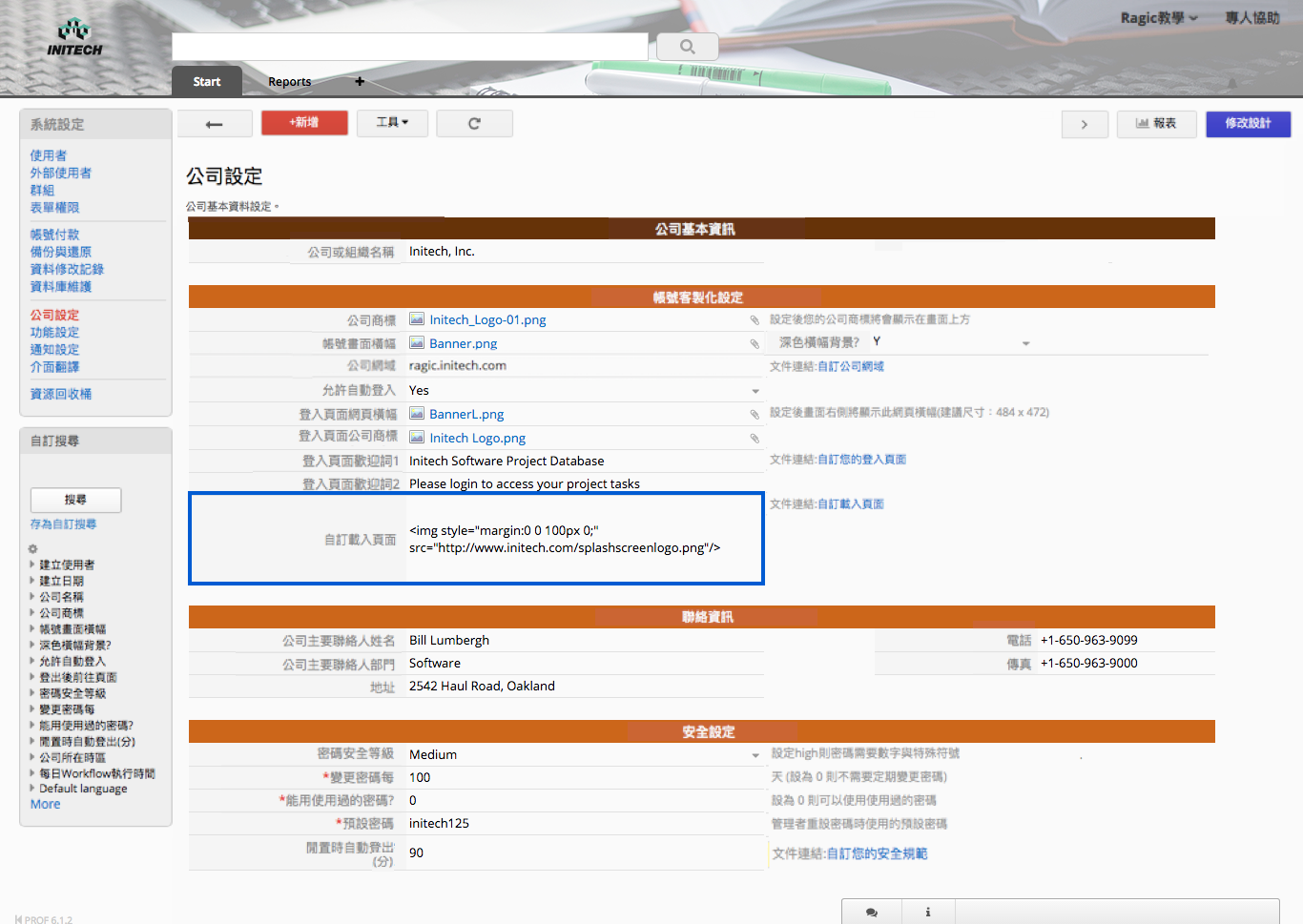

設定登錄過程畫面
為你的公司設定專屬登入過程畫面!這可以讓使用者在載入Ragic的頁面時能更清楚知道自己在公司的系統內。
先前往公司設定頁面,你可以在 自訂載入頁面 欄位用基本的HTML語法來新增公司商標或是其他形式的圖片。
範例HTML語法:
<img src="https://www.companywebsite.com/companylogo.png"/>
設計小提醒:有些大小的圖片會使載入進度條覆蓋到圖片上。要讓進度調顯示在圖片下方而不覆蓋到圖片的話,就需要修正語法來修改你進度條的位置。
範例HTML語法:
<img style="margin:0 0 100px 0;" src="https://www.companywebsite.com/companylogo.png"/>
你的專屬登入過程畫面就會依據你在公司設定頁面所做的修改來呈現。

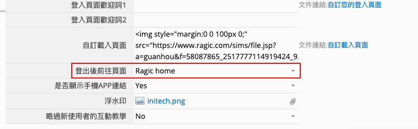

登出後前往頁面
你可以設定登出後前往頁面,如此一來使用者登出後就會停在你幫他設定好的頁面。

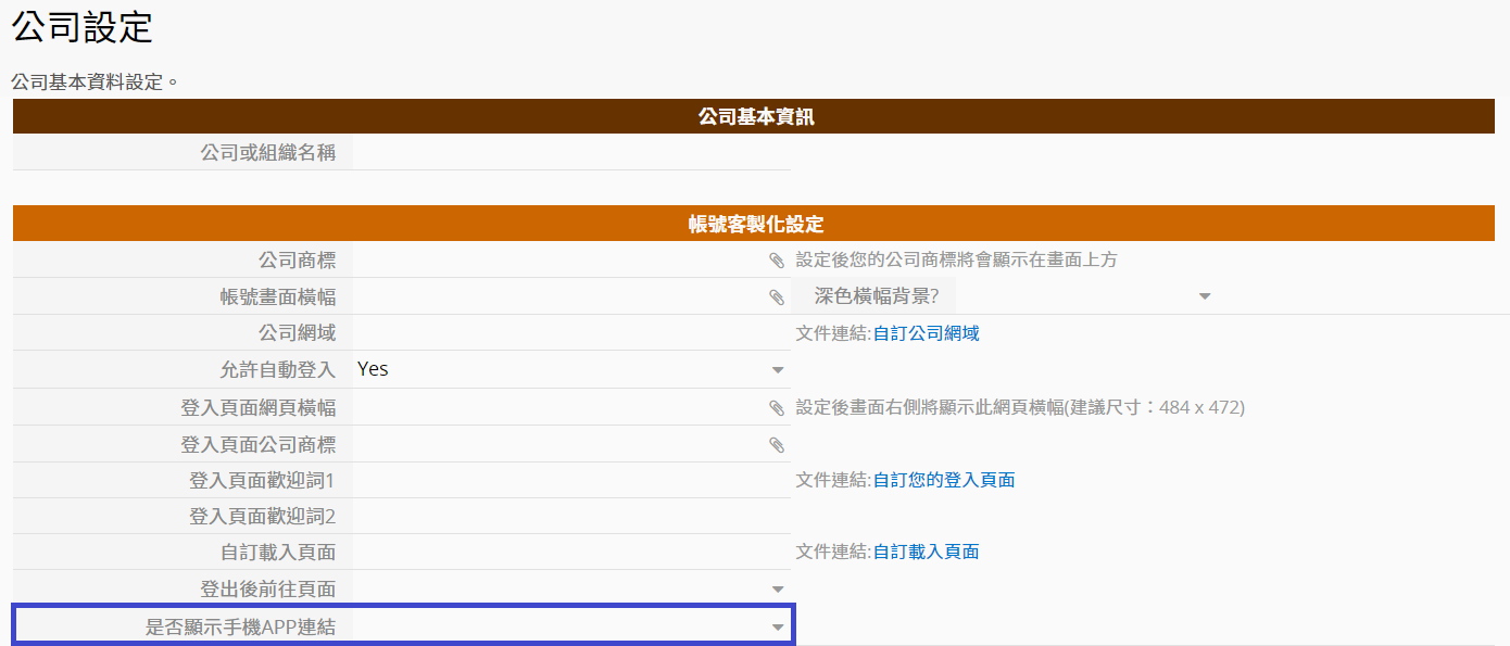

設定手機網頁版顯示 App 連結
你可以在這裡設定手機登入Ragic網頁版的時候,左下角要不要顯示Ragic App連結。

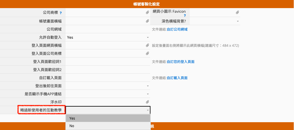

略過新使用者的互動教學
雖然互動教學可以快速幫助新使用者簡單了解如何操作Ragic,但倘若資料庫的新使用者不需要此功能,只要在這個欄位選取「Yes」就可以了。

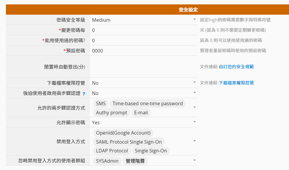

安全設定
你可以幫資料庫的使用者調整安全性設定。
密碼複雜性
password complexity 欄位選high的話,使用者在設定密碼時就必須使用英文字母跟數字的混和,而且至少要一個大寫跟一個小寫。
password complexity 欄位選medium的話,只需要六個字母以上就可以了,medium也是我們目前的預設。
每過__天就更換密碼
當此設定設好後,使用者會根據你所輸入的天數來被提醒要換密碼。而要是你的使用者不需要定期換密碼時,就在此欄位輸入0。
是否可重用舊密碼?
Reuse old password 欄位只能輸入數字:
輸入0可以讓使用者重新使用他們以前設定過的密碼。
輸入1,使用者可以使用上一次修改以前的密碼(上一次的密碼不能用)
輸入2,使用者可以使用上上一次修改以前的密碼(上次與上上次的密碼不能用),以此類推。
預設密碼
當管理者為使用者重設密碼時,這個欄位的值就會變成使用者的預設密碼。你也可以再把它改掉。
閒置時自動登出(分鐘)
在你設定時間之後,Ragic將會在特定的閒置時間之後幫使用者登出。而要是不需要此設定的話則在此欄位輸入0即可。
下載檔案權限控管
若設定為「Yes」,這個資料庫中所有表單「檔案上傳(包含圖片上傳欄位)」欄位相關的檔案下載網址(例如右鍵複製某筆資料「檔案上傳」欄位取得的網址都會判斷權限,點進網址的人如果沒有權限看到原始資料,打開網址就會看不到內容、也無法下載檔案;有權限看到原始資料的人也會需要登入資料庫才能下載檔案。
同時,當包含下載檔案連結的信件被收件人轉寄給第三方時,該下載檔案連結會自動失效。
此設定可控管的權限僅限於透過「檔案上傳」欄位上傳的檔案。如果您是透過一筆資料的回應上傳檔案,該檔案的網址連結不會因此有判斷權限功能,所有拿到網址的人都可以下載該檔案,因此若是需要保密的檔案,請透過「檔案上傳」欄位上傳。
強迫使用者啟用兩步驟認證
若系統管理者啟用此選項,所有使用者將會啟用兩步驟認證且無法自行關閉。
允許顯示密碼
若設定為「No」,使用者在登入時就沒辦法透過「眼睛圖示」顯示輸入的密碼。
禁用的登入方式
勾選後就會禁止使用者透過該方式登入。
忽略禁用登入方式的使用者群組
選擇的群組就能夠不受到禁用登入方式的限制。

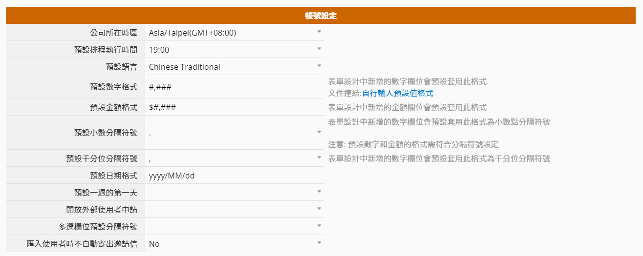

帳號設定
在帳號設定中,你可以:
為資料庫帳號設定時區 :預設為註冊資料庫帳號時,註冊帳號的使用者網頁瀏覽器設定的時區。若有寫每日執行的程式時,可以設定程式每日的執行時間點,預設執行時間點為19:00 (根據設定的時區)
設定帳號預設語言:預設使用者登入資料庫的介面語言。
數字及金額欄位預設格式:設計表單時,新增相關欄位會自動套用此格式,事後還是可以針對各別欄位調整格式。
預設日期格式:會套用到日期欄位、回應、修改紀錄、簽核等的日期顯示。
預設一週的第一天: 系統預設一週的第一天是星期日,如果希望設定一週由其他時候開始,例如從週一開始的話,可以在這個欄位做設定。目前此設定僅支援日期選擇器的顯示格式,尚未支援將此設定套用到行事曆報表定期寄出報表左側搜尋列「本週/上週」相關條件的定義。
開放外部使用者申請:設定是否開放外部使用者填寫表單申請存取權限。
多選欄位預設分隔符號:預設多選欄位的分隔符號。
匯入使用者時不自動寄出邀請信:設定匯入使用者時,是否自動寄出邀請信。
有關格式的範例及說明,可以參考這篇文件

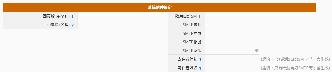

系統信件設定
如果希望系統的自動通知信能由組織自己的郵件伺服器寄出及回覆,就能夠在此設定 SMTP 郵件伺服器。
設定完成後,寄出自訂Email用E-mail寄出這筆資料提醒都會透過設定的信箱寄出。
如果在資料右下角的信件紀錄回信,則不會套用設定的 SMTP 郵件伺服器,而是以該筆資料的郵件地址回覆。

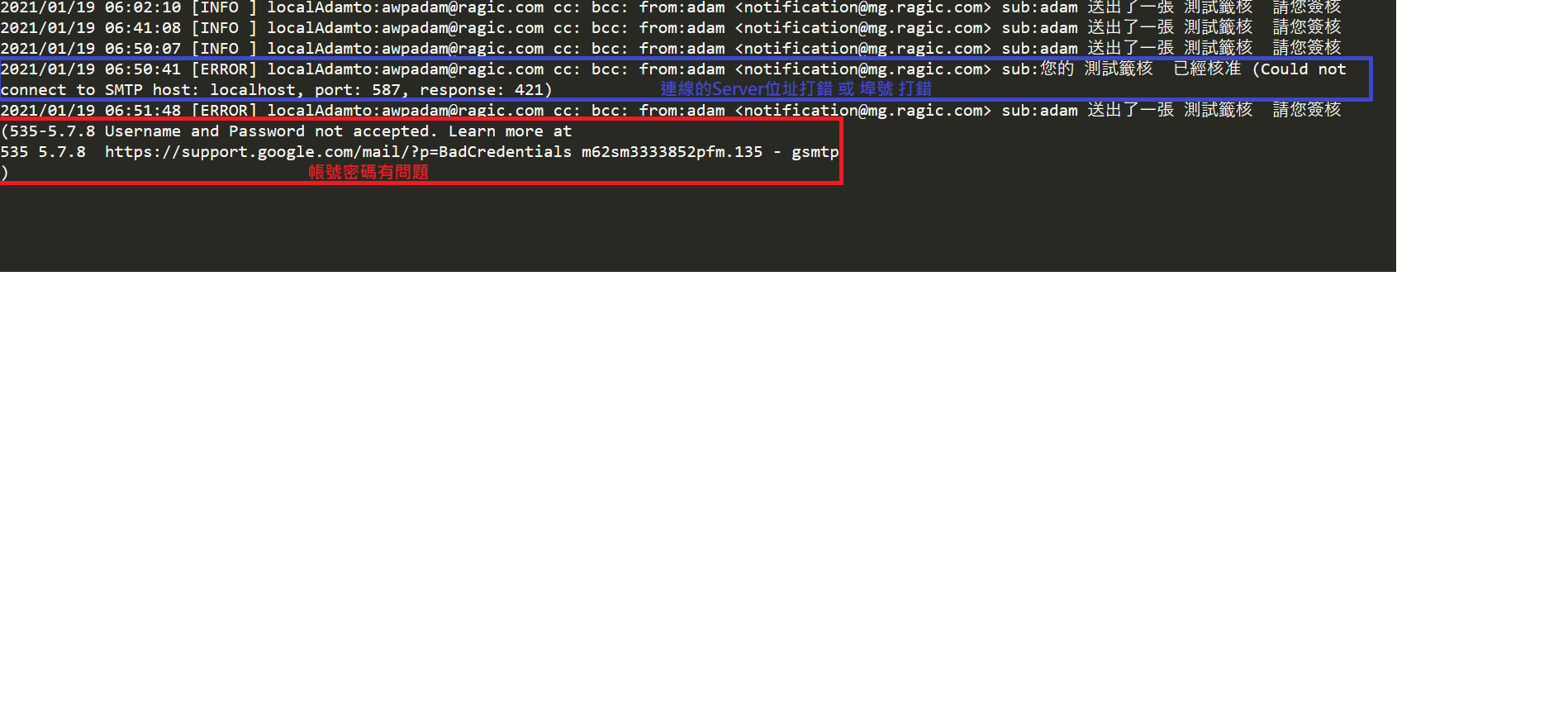

若自訂了SMTP,但是設定有誤的話(帳號、密碼、埠號錯誤等),該帳號的寄信就會出現問題,該帳號的管理者可以到 帳號設定 > 資料庫維護下載郵件記錄,確定寄信過程有沒有出現錯誤。
