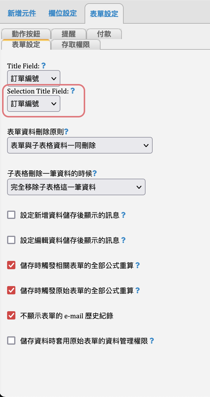

匯入資料到現有子表格
要匯入至表單的子表格,請先至該張表單設計模式表單設定中,確認該張表單的資料辨識欄位
根據需要可以更改資料辨識欄位 ,但是請務必選擇獨特值欄位,以利後續匯入時,系統可以正確辨識匯入的內容屬於哪筆資料,若設定不正確,可能會造成匯入時無法正確對應。

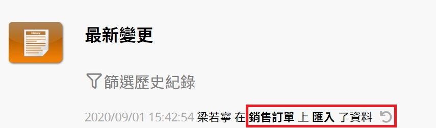

還原匯入
想要修正匯入的結果,可以在匯入完成的當下執行還原
或是到資料修改紀錄中找到匯入的歷史紀錄並點旁邊的還原圖示執行還原,詳細說明請參考此章節

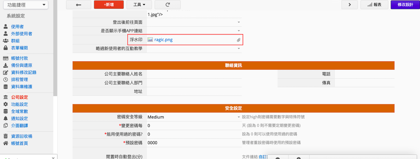

浮水印
你也可以在公司設定的浮水印欄位上傳公司的商標,下載出來的 PDF 檔就會加上浮水印。

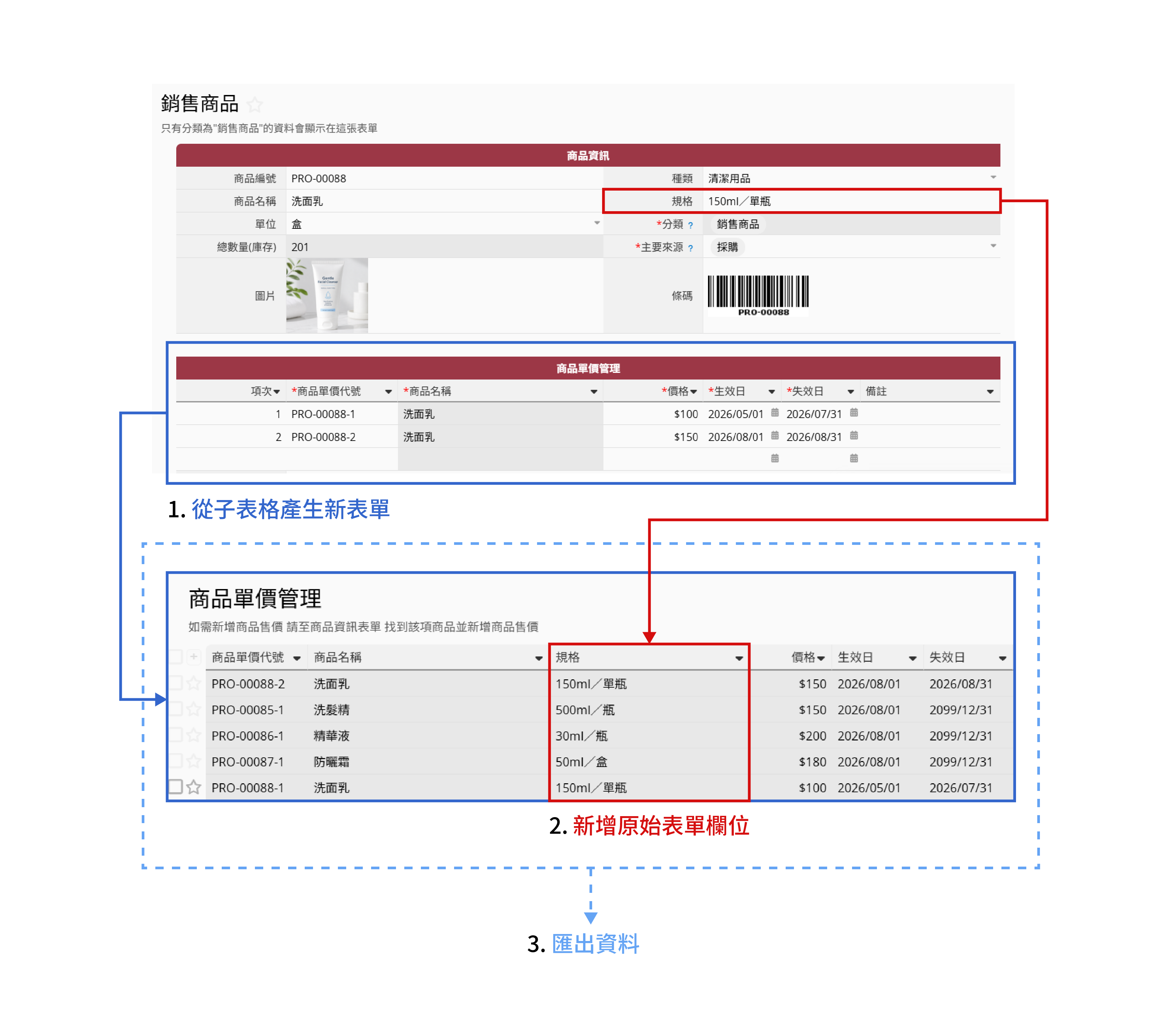

匯出子表格的資料
如果想要匯出子表格的資料,可以參考以下步驟:
1. 從子表格產生新表單,產生的新表單會有所有子表格的資料。
2. 有需要可以使用 新增原始表單欄位。這樣在匯出資料時,也能跟需要的原始表單欄位資料一起匯出。
3. 從新表單匯出就跟平常匯出資料的步驟一樣,只要在新表單操作即可。
