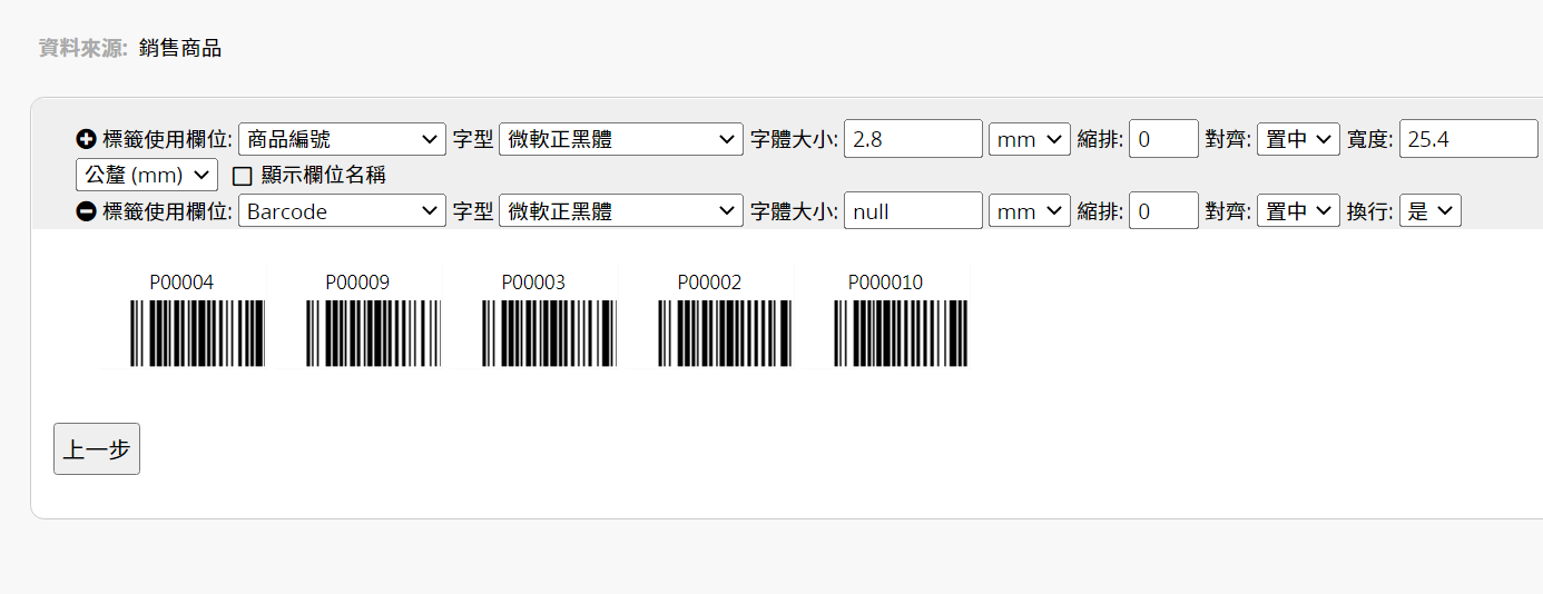

標籤使用欄位
首先,選擇要呈現於標籤上的表單欄位,除了子表格欄位以外都可以選擇。
標籤上的使用欄位不限於一個,你可以點擊旁邊的「+」和「-」來新增和刪除欄位。另外標籤上的欄位是根據你選擇的欄位先後順序來排序,例如:先選擇「商品名稱」,再選擇「條碼」欄位時,標籤上便會先呈現「商品名稱」,「條碼」則顯示於下方。
也可以勾選是否要顯示欄位名稱在標籤上。

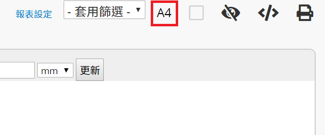

在報表設定的地方可以勾選「顯示 A4 區域」來預覽列印的範圍。

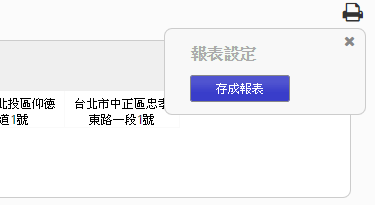

儲存與匯出
如果你時常需要使用此種報表,當彙整完成一個報表時,便可以儲存報表來方便之後查看,另外也有下載為 PDF 或友善列印的功能。
