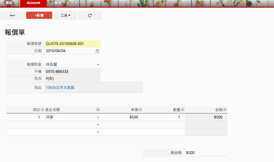

以下面的例子來說,我們要建立一張銷售訂單,不過內容是來自給客戶的報價單。
報價單這張表單中已經含有銷售訂單會需要的資料了,要不要下訂單是顧客的選擇,所以我們不想在這兩張表單中有連結,所以使用資料拋轉。

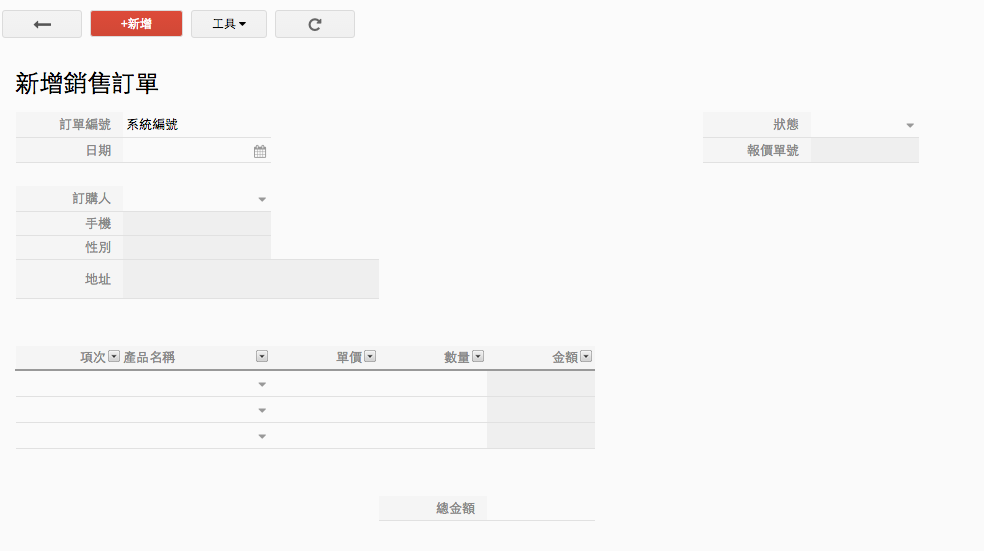

銷售訂單的表單架構與報價單的長得很像,雖然實際要設定資料拋轉時,表單之間並不需要有相似的設計或是要包含很多個可以拋轉資料的欄位,但這樣一致性的設計對於修改或是辨認很有幫助。

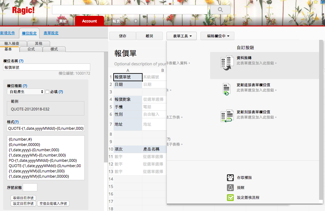

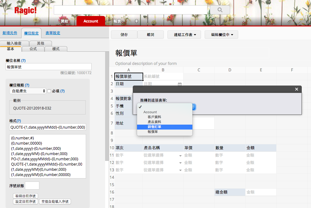

在來源表單進入設計模式,也就是我們範例中的報價單表單,我們要來設定將報價單中某些資料拋轉到銷售訂單中。
表單工具,在自訂按鈕下,選擇資料拋轉
選擇要將資料拋轉到哪張表單,這裡我們要選擇銷售訂單

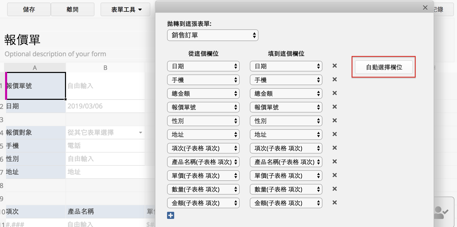

接下來你就可以開始對應欄位,來決定要將這張表單中(報價單)哪個欄位的值拋轉到另一張表單(銷售訂單)的哪個欄位。
利用加號可以新增更多組對應的欄位。也可以點選右側的"自動選擇欄位",點選過後系統會將兩邊相同欄位名稱的欄位自動對應。
你可以將兩張表單的所有欄位都做對應來將資料拋轉,也可以只選擇部分欄位。
對應兩張表單的欄位時,兩邊的欄位名稱可能不同,所以在做對應時,要確認好是否對應正確。

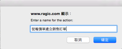

接下來就會跳出訊息讓你輸入這個動作按鈕的名稱。
在這邊我輸入"從報價單建立銷售訂單"
動作按鈕的名稱建議簡單明瞭,這樣其他使用者在使用資料庫時也會比較方便。

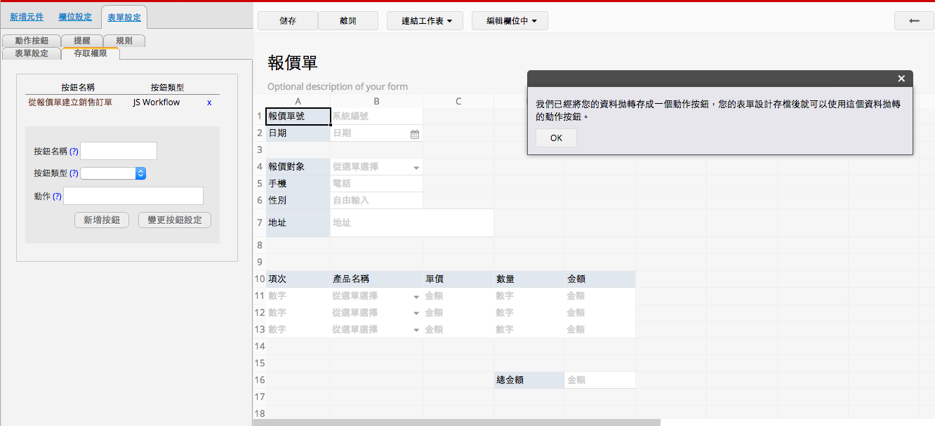

以上步驟完成後,動作按鈕就會被新增在表單內了。
你可以從表單設定中的動作按鈕看到。
記得按儲存設計,新增拋轉資料動作按鈕的步驟就完成了!

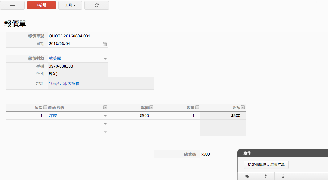

利用動作按鈕來拋轉資料

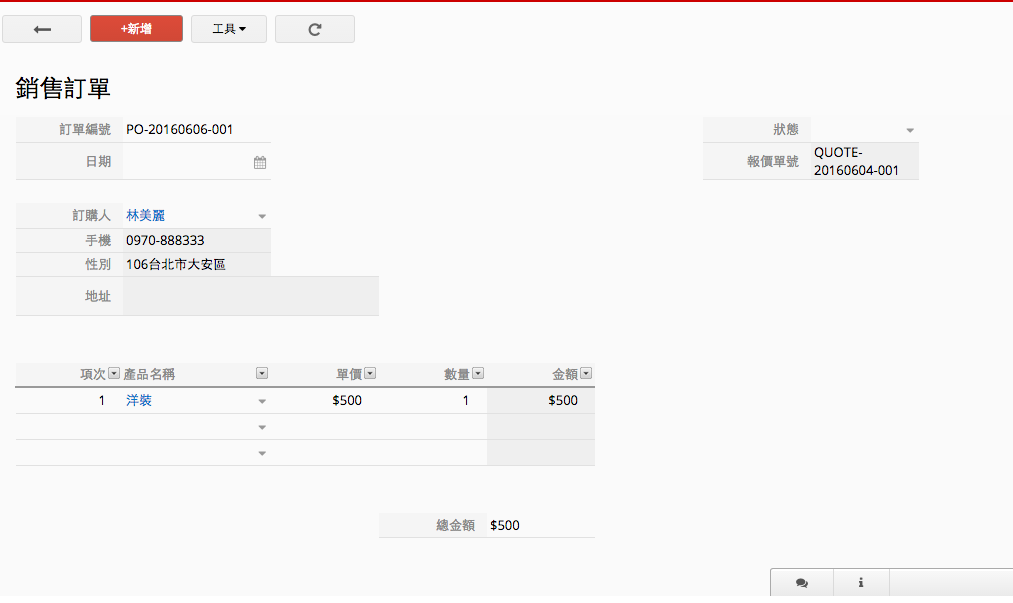

前面我們已經在報價單表單利用連結工具中的拋轉資料功能,建立了動作按鈕,所以我們在報價單儲存了一筆資料後,可以看到此動作按鈕。
使用者按了這個按鈕以後,就會把此筆報價單的內容,依據剛剛做的欄位對應設定,新增複製到銷售訂單中。
所以你會看到,銷售訂單有一筆新的資料,而且內容是從我們按動作按鈕的那一筆報價單資料拋轉過來的。
不僅一般的欄位資料可以被拋轉,連子表格中的產品項目資料也都被拋轉了。

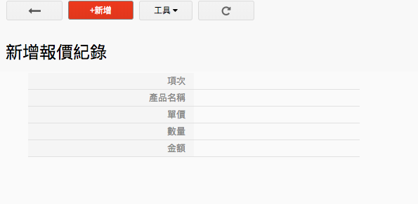

子表格拋轉到一般表格:狀況略有不同,假設子表格有N列資料,按一次按鈕,會在對應的表單拋轉建立N筆資料。以下以一個案例來說明。

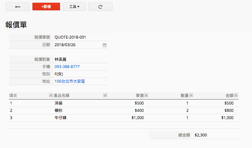

假設我們有一個「報價單」表單,和一個「商品報價紀錄」的表單,希望從「報價單」表單的子表格,拋轉資料到「報價紀錄」表單的一般表格。
「報價單」有報價單編號欄位,以及項次、產品名稱、單價、數量、金額等子表格欄位。
「報價紀錄」有報價單編號、項次、產品名稱、單價、數量、金額等欄位。

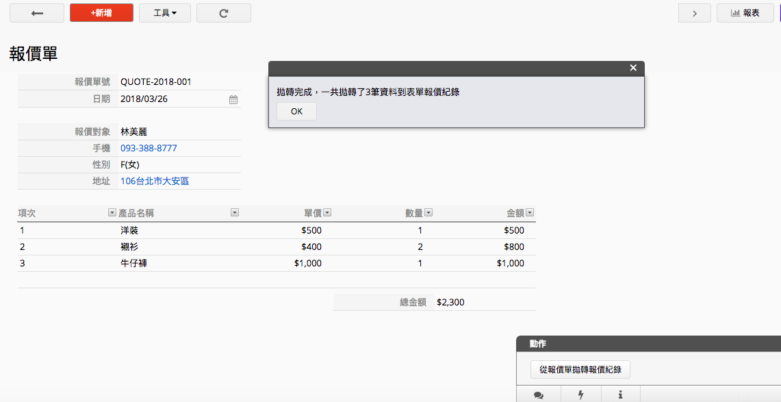

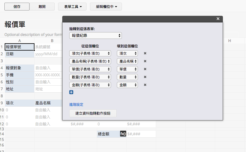

在「報價單」表單進入設計模式,在表單工具 > 連結工作表 > 資料拋轉,設定將資料拋轉到「報價紀錄」表單,建立一個「從報價單拋轉報價紀錄」的動作按鈕,儲存設計。
完成後,拋轉資料時,由於這張報價單的子表格包含3項商品報價,報價紀錄表單會自動建立3筆對應資料。
