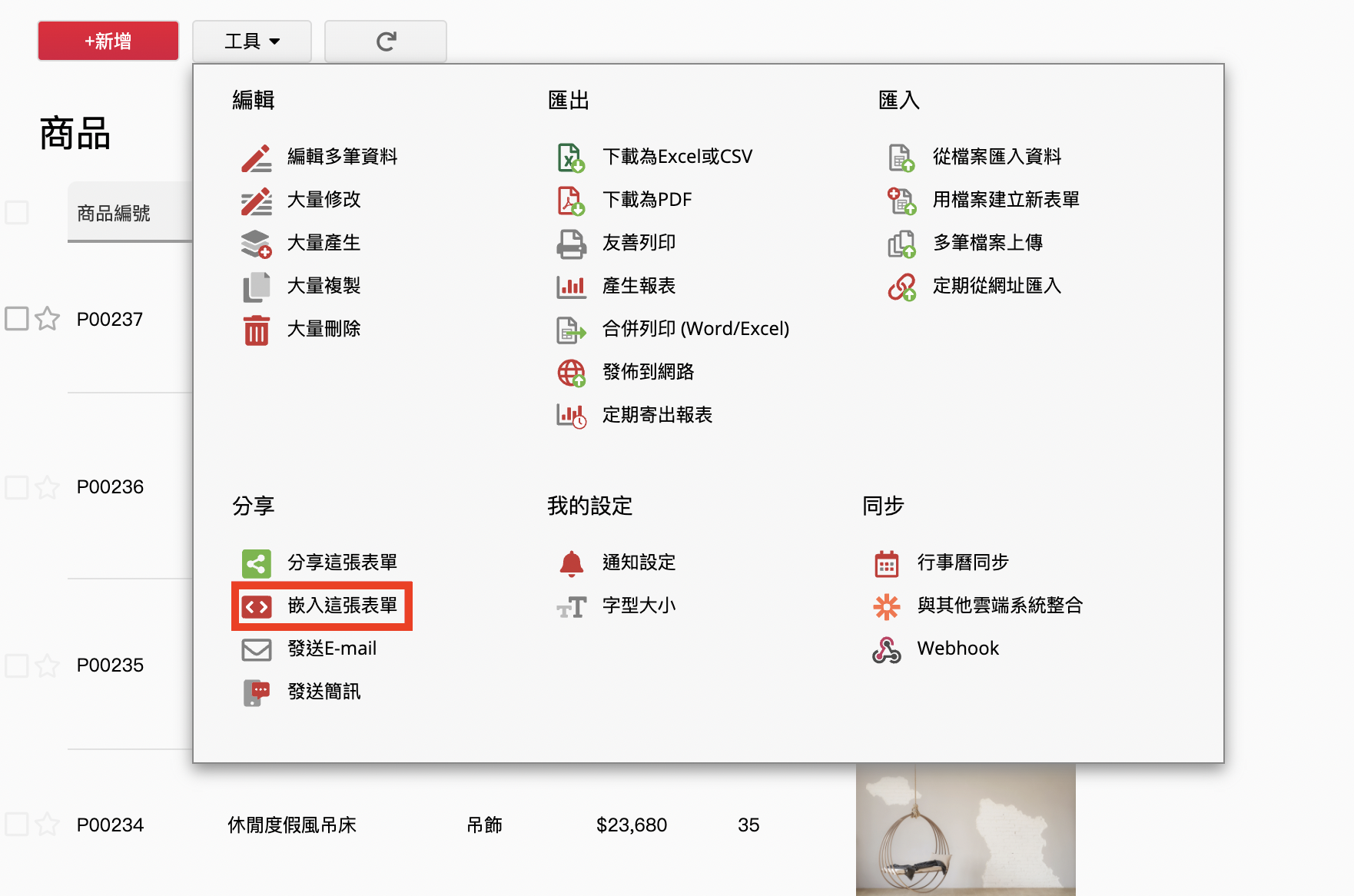

要使用網頁內嵌功能的話,點選工具裡的嵌入這張表單
你可以選擇以下六種的網站內嵌元件型式。
點選其中一種之後,Ragic會給你一段HTML原始碼,你可以複製貼上在任何你想要嵌入的網站內。你也可以將專屬於你的表單直接在獨立的網頁內呈現。

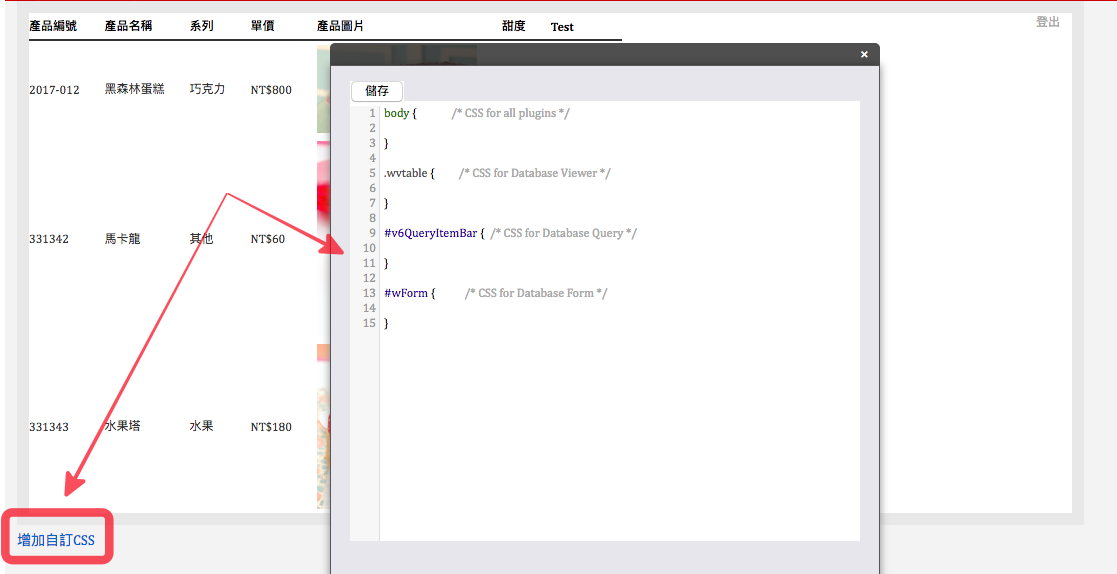

在選定嵌入方式後,你也可以透過「增加自訂CSS」來針對各內嵌功能做修改。

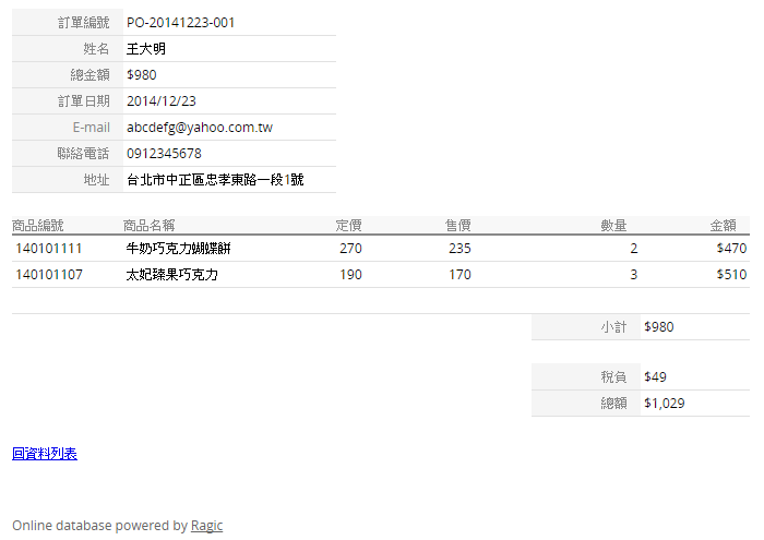

而瀏覽者也能夠在資料庫中點選資料,進一步觀看更詳細的資料,就如同在列表頁與表單頁一樣。

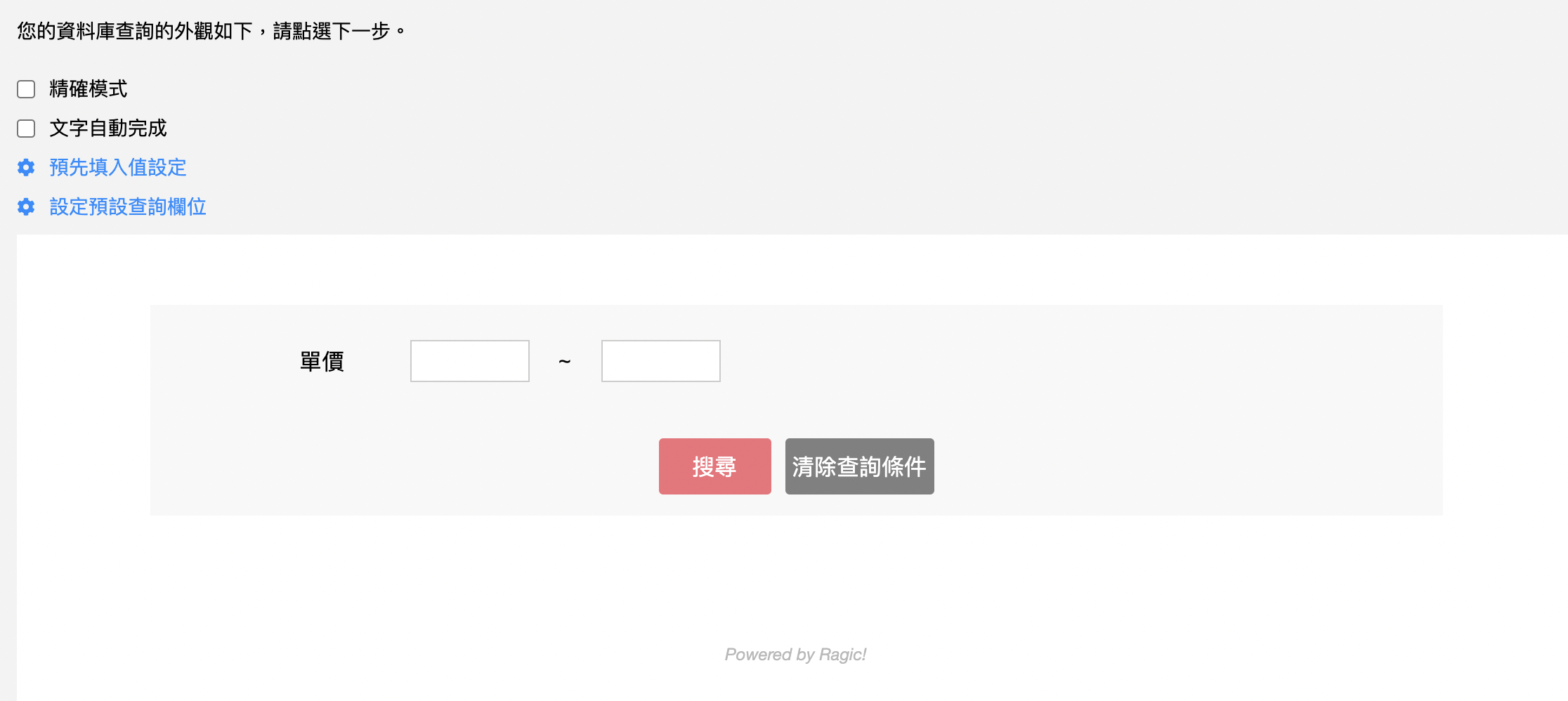

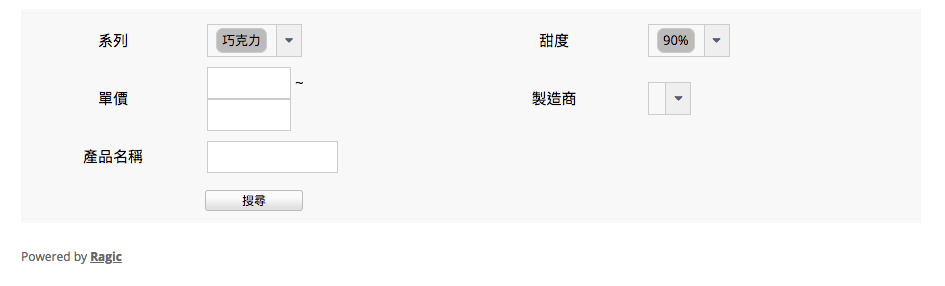

3.2. 資料庫查詢
資料庫查詢讓網站使用者可以根據你所設定的欄位條件來查詢你的資料庫。
你不僅可以預設要呈現哪些可供查詢的欄位,還可以修改他們的順序。點擊設定預設查詢欄位來修改即可。
而這些查詢欄位的輸入型態會跟我們在表單頁看到的一樣。例如:你在表單頁把欄位的輸入型態設為選項,點擊查詢欄位時就會跑出下拉式清單讓你能夠選擇不同種類。
在使用者把查詢條件設定好並且送出之後,符合搜索條件的資料就會根據你在3.1.1設定的呈現方式呈現。
而查詢者也能夠點選這些查詢過後的資料,進一步觀看更詳細內容,就如同在列表頁與表單頁一樣。

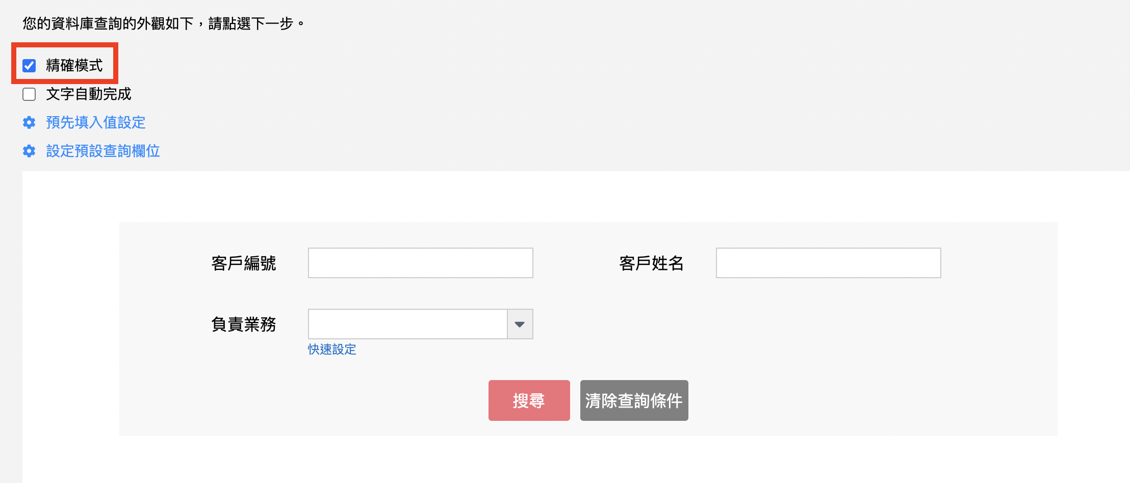

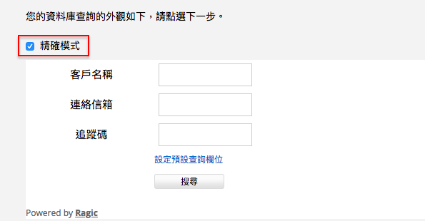

3.2.1. 資料庫查詢精確模式
針對資料庫查詢以及資料庫查詢瀏覽這兩種內嵌工具,我們提供了精確模式的設定,讓你在表單沒有將EVERYONE群組的權限開放時,使用者在輸入完整比對條件的情況下可以找尋到資料。詳細設定說明及運用案例可以參考這篇文件

在預覽畫面的左下角,你一樣可以透過「增加自訂CSS」的功能,進一步修改嵌入樣式。

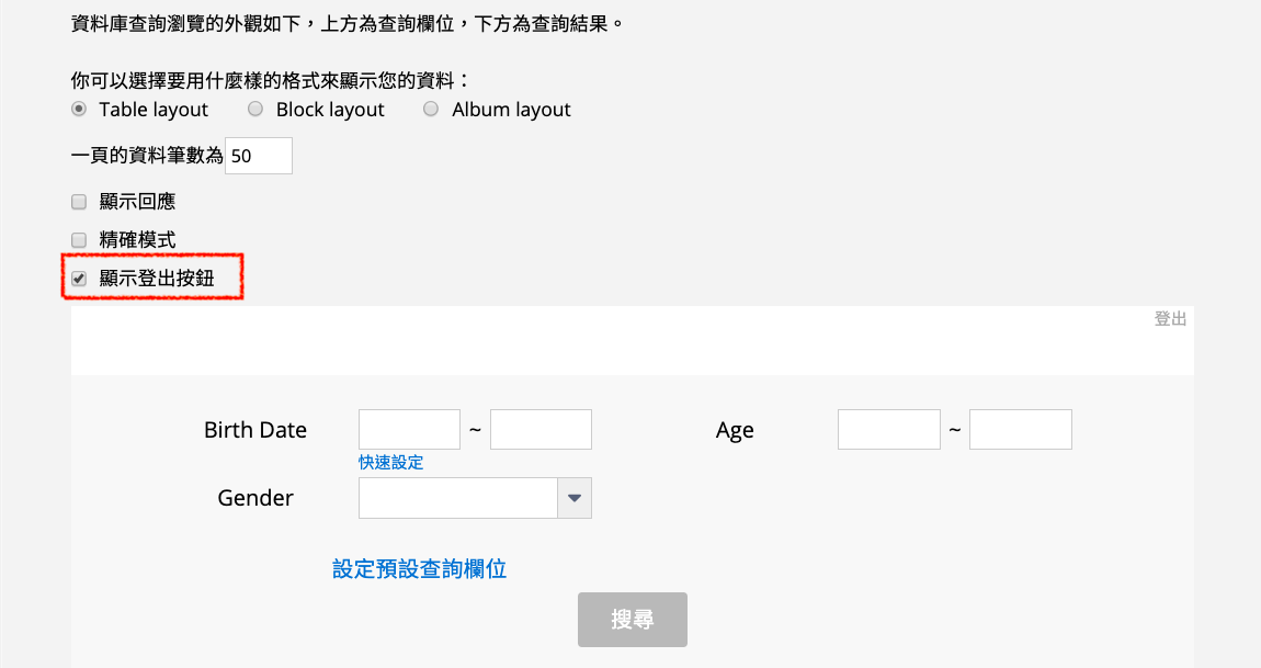

3.5. 資料庫查詢瀏覽

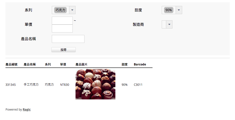

此內嵌工具其實是資料庫查詢+資料庫瀏覽的化身,有別於原本資料庫查詢的功能,查詢後會進入搜尋結果的畫面,這邊則是會顯示在同一畫面上,上面根據輸入條件查詢後,下面直接顯示搜尋的結果。
3.5.1. 資料庫查詢瀏覽精確模式
3.5.2. 顯示登出按鈕
若選擇顯示登出按鈕,在資料庫查詢頁面的右上方機會有一個可讓使用者點擊來登出的按鈕。

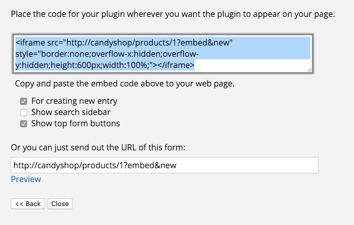

3.6. 直接嵌入
跟上述幾種嵌入方式不同,直接嵌入可以在網頁中嵌入與Ragic完全一樣的使用者介面。不過要是你沒有設計公開表單給使用者的話,他們就需登入來存取你的帳戶。
可以進一步預設你的介面要不要提供以下三種功能,表單用來新增資料顯示左方搜尋功能顯示上方按鈕
設定好了以後你就可以剪貼程式碼到你的網頁上來嵌入Ragic。
