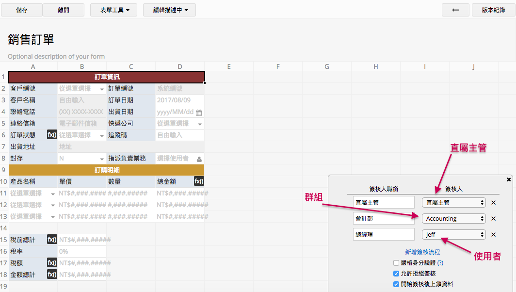

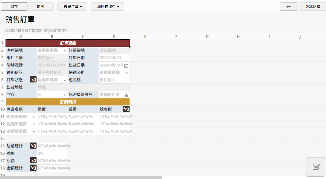

點開設計模式右下角的打勾圖示可以開啟簽核設定介面。
點選新增簽核流程來增加簽核人。

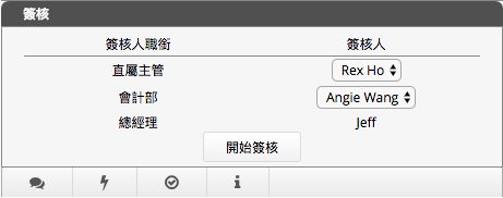

階層名稱是必填的,旁邊可以指定使用者,該人員就會是固定簽核人;或指定使用者群組,在送簽時,就能從這個群組中選一位使用者來當簽核人員。
也可以從公司組織樹類別中選擇簽核人員,選擇直屬主管的話,系統就會送簽給發起簽核的使用者的直屬主管;選擇直屬主管的主管,簽核對象就會是該名使用者主管的主管;選擇前一簽核人的主管,簽核對象就會是前一名簽核者的主管。(直屬主管及直屬主管的主管簽核功能,會需要搭配系統使用者表單的直屬主管欄位。若您的表單中沒有此欄位,請聯絡Ragic support 協助更新系統表單)
你也可以指定表單中的選擇使用者或選擇群組欄位作為簽核對象,例如:送簽給該筆請購單資料的「覆核人員」,而非從採購群組中任選一人。
要讓使用者以外的人,如廠商或客戶簽核也沒有問題,你可以設定 E-mail 欄位作為簽核對象,如此一來在簽核的時候系統就會寄簽核信到欄位中的 E-mail,該人員就可以直接在信件中簽核。
設定完成後,可以直接拖曳來移動簽核順序。

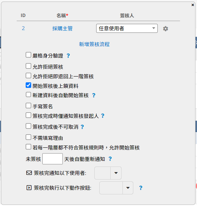

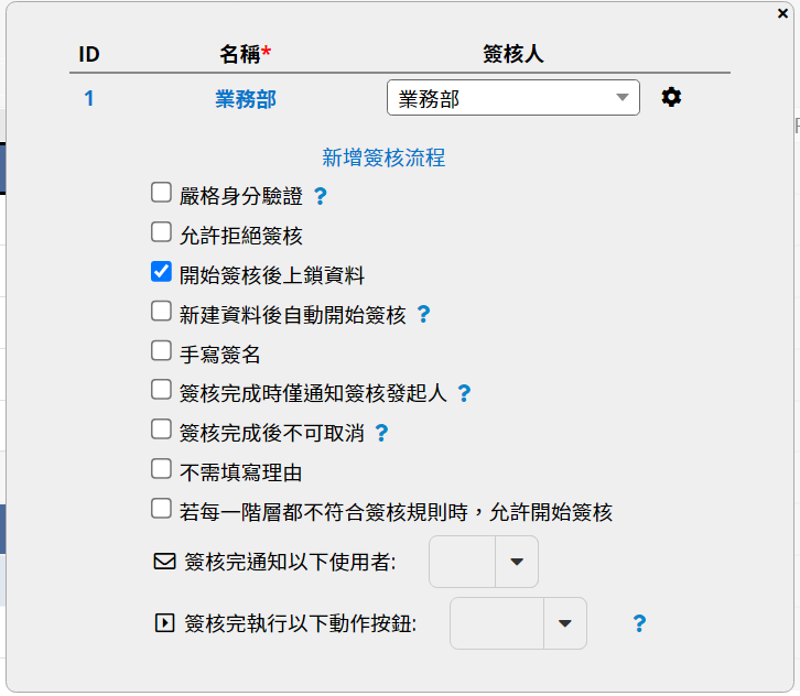

此為不分簽核階層寄送的通知信。在進階設定中,可以勾選是否套用通知簽核、拒絕簽核或簽核完成的自訂通用簽核通知信。
點擊「自訂簽核通知信」按鈕後,即可編輯信件內容。你可以透過上方頁籤切換要自訂的通知信種類,並在自訂介面中輸入文字或套用支援的參數來設計通知信範本內容。詳細設定請參考這篇文章。
完成設定後,請記得儲存表單設計,才能保留自訂的簽核通知信範本。
注意:若未勾選套用對應的通知信種類,或未儲存自訂內容,系統將自動使用預設通知信內容。

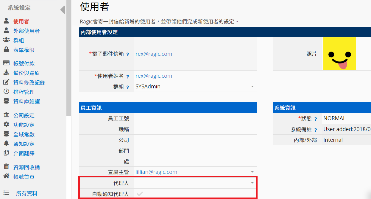

代理人簽核
在使用者表單中可以為使用者設定代理人,如此一來,使用者不在工作崗位的期間需要簽核的資料也可以由代理人來完成。有關代理人如何簽核請參考這篇說明。
要記得將使用者表單的啟用及通知代理人打勾,才會啟用讓該使用者的代理人簽核的功能,以及能夠收到相關簽核信件。
使用者可以在個人設定中設定啟用及通知代理人功能。
如果有手動去點重新發送簽核通知信,就會同時把簽核人及當下有設定要通知的代理人一起加成資料管理者。
