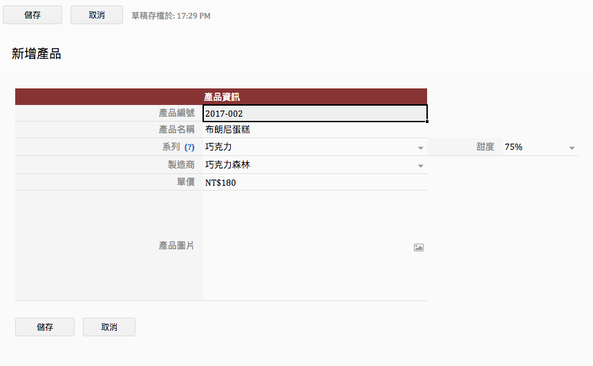

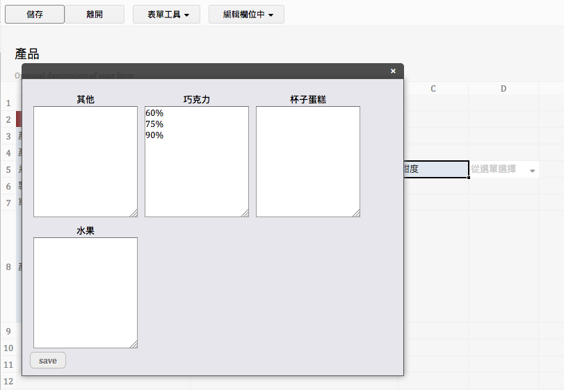

來看以下範例,當使用者選擇產品系列時,希望針對巧克力系列產品顯示甜度的資訊。因此,我們將「甜度」欄位設定為連動選項,但是當商品系列不是「巧克力」時,則不想要顯示「甜度」欄位。

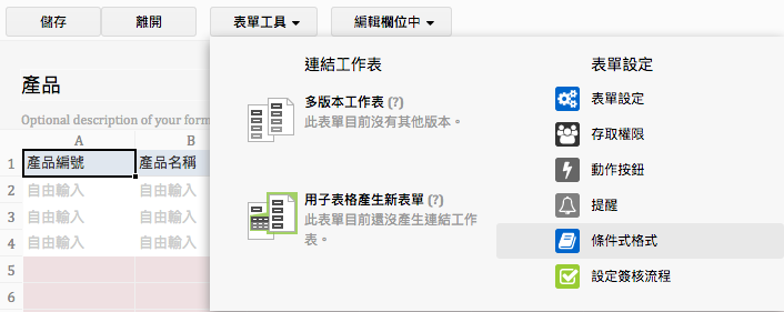

在設計模式,點選表單工具下的條件式格式。

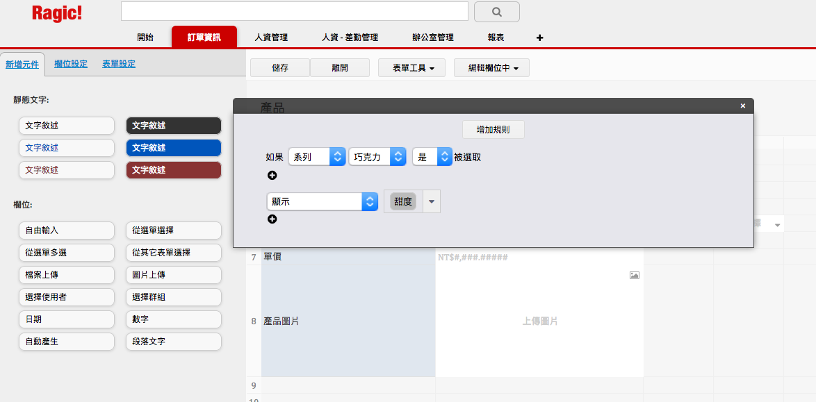

點選增加規則,根據需求來設定條件。像是如果「產品類別」是「巧克力」時,則顯示「甜度」。

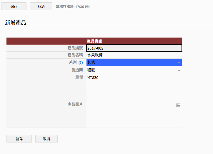

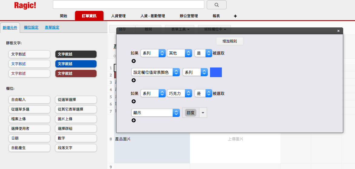

也可以設定多個條件式格式。例如當「產品類別」為「蛋糕」時,變更欄位值背景為「粉紅色」。
儲存後,就可以測試設定的規則。

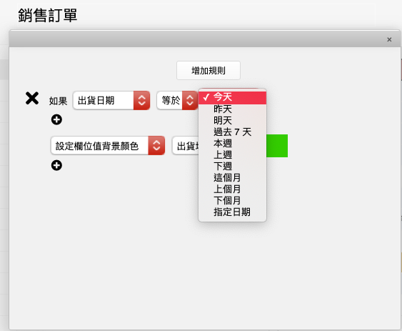

指定日期欄位時間或區間
當條件欄位選擇日期、時間欄位時,指定條件除了可以設定等於、早於或晚於指定日期、時間點以外,也可以設定為是否處於指定日期、時間區間。
指定當前時間
你也可以針對當前時間設定指定日期、時間或區間。
還能將每日指定時間設為指定條件。
