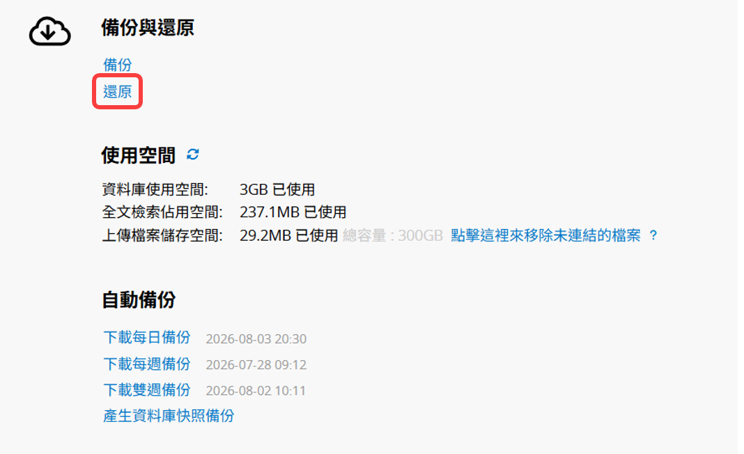

專業版以上的版本,可以在備份與還原頁面看到資料庫上一次在 Ragic 伺服器備份的時間。可以下載每日備份、每週備份或每雙週備份檔案,以供還原。
自動備份執行時間
每日備份:每天
每週備份:每月的 4、7、10、13、21、24、27 日
雙週備份:每月的 1、15 日

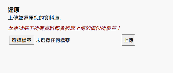

手動還原
如果你需要將整個資料庫還原至某個備份的狀態,可以使用自動備份手動備份下載備份檔,再點擊備份與還原下的還原,將下載的備份檔上傳即可還原。
還原備份檔會覆蓋整個資料庫,所以請記得確認你要還原的備份的版本是正確的。並請注意,若還原的是資料庫完整備份檔,則使用者名單也會被備份來源的資料庫覆蓋,請使用來源資料庫的使用者身份登入。
注意:私有主機版還原備份檔時會檢查當下資料庫帳號的版本限制,不符合時會跳出提示訊息。
若只需還原特定表單的資料,可以參考下載表單備份,再將下載的檔案匯入原表單,即可完成該表單資料還原。
使用空間
資料庫的使用空間包含以下三者:
1. 資料庫使用空間:目前使用的儲存表單資料使用量,但不包含上傳的檔案與圖片。
2. 全文檢索佔用空間:資料庫上方的全文檢索的空間使用量。
3. 上傳檔案儲存空間:資料庫中所有上傳的檔案與圖片(包含欄位、回應、Email),所佔用的空間使用量。
其中上傳檔案儲存空間是依照資料庫方案以及使用者人數來決定儲存空間上限,當超過儲存空間上限時會看到以下提示訊息:
「您上傳的檔案已達 {已使用上傳空間大小} ,超過了此資料庫的 {授權的上傳空間大小} 配額,目前檔案上傳功能已被停用。請購買更多使用者來增加您的檔案上傳儲存空間。」
移除未連結的檔案
刪除檔案上傳或圖片上傳欄位的檔案時,並不會完整地從資料庫移除,而是被判斷為「未連結的檔案」。在特定情況下,使用者還是可以用還原資料或是其他方式來還原這些未連結的檔案,未連結的檔案會存在資料庫內至少一個月,如果希望完整地從資料庫刪除這些檔案,請點擊這個按鈕。
若點擊移除未連結檔案以後,上傳檔案空間還是不夠,可以參考此常見問題的說明,來擴充資料庫檔案儲存空間。
