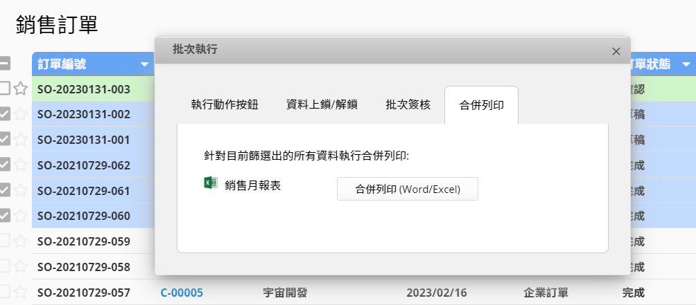

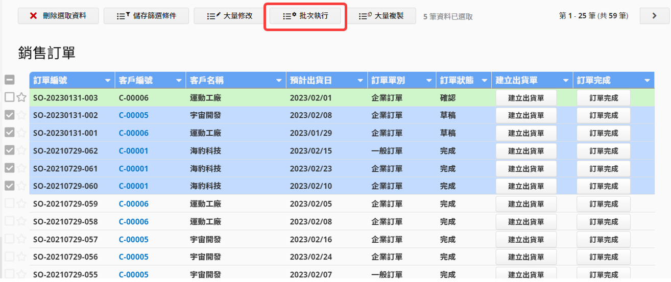

針對勾選資料合併列印
勾選要執行合併列印的資料後,可以直接在列表頁點擊批次執行
在合併列印的分頁,選擇要匯出的格式。

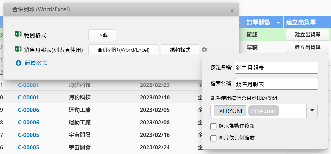

在編輯格式右方的齒輪中,可以自行命名檔案名稱。
合併列印權限設定
點擊合併列印格式右側的齒輪就可以設定此格式的使用權限。
