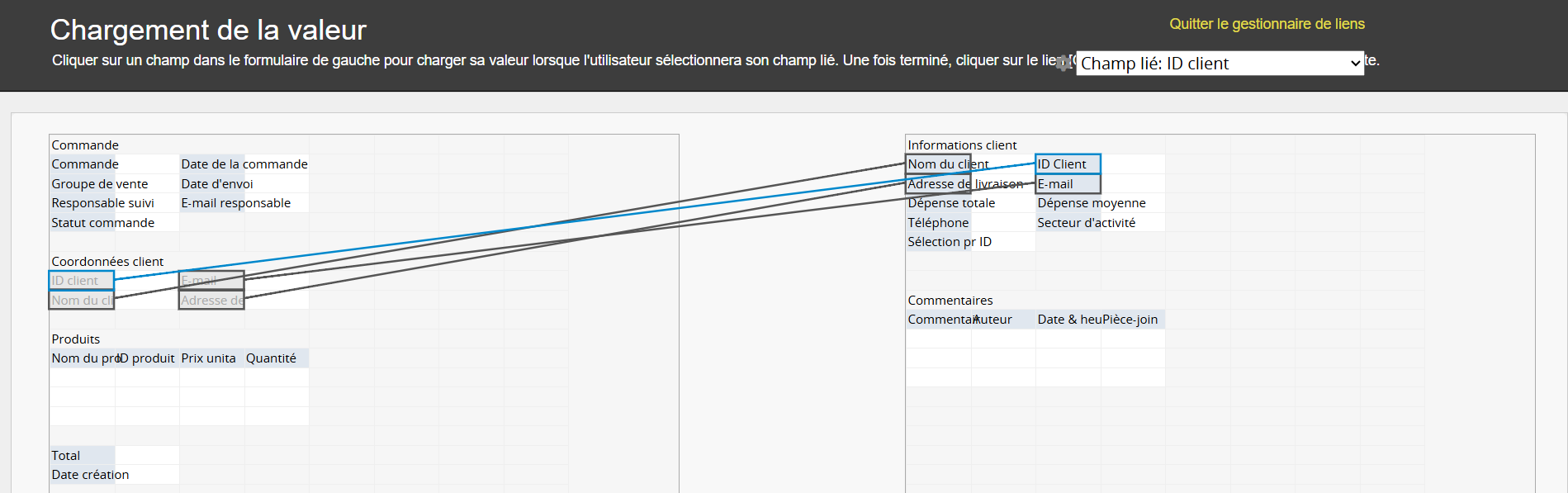

Lier and Load fonctionne de la même manière que les formules et les valeurs par défaut : il ne se déclenche que lorsque des données sont saisies dans les champs auxquels il est appliqué.
Par exemple, si Lier et Charger est configuré dans la feuille "Commandes", en liant le champ "ID client" au champ "ID client" de la feuille "Clients", des champs tels que "Nom du client", "Téléphone du client" et "Adresse du client" dans la feuille "Commandes" chargeront automatiquement les données correspondantes depuis la feuille "Clients".
Après avoir enregistré le design, la feuille "Commandes" et la feuille "Clients" établissent une relation de liaison et chargement. Cependant, les données client n’apparaîtront pas automatiquement lors de la création d’une commande, car le système ne peut pas déterminer quel client passe la commande. Vous devez sélectionner ou saisir manuellement l'ID client, ce qui déclenche le système pour charger automatiquement le nom du client, son numéro de téléphone et son adresse correspondants. Cette action de sélectionner ou saisir manuellement l'ID client correspond au déclenchement de Lier et Charger.

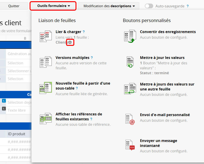

Comment déclencher / re-déclencher Lier et Charger
Pour synchroniser automatiquement les modifications vers la feuille B liée à la feuille A chaque fois que des changements sont effectués dans la feuille A, procédez comme suit :
Allez dans le mode Design> Outils formulaire > Lier et Charger, puis cliquez sur l’icône en forme d’engrenage.
Cochez Garder la valeur chargée synchronisée avec la source afin d’activer les mises à jour automatiques lorsque les données source changent. Vous pouvez également cliquer sur "Synchroniser TOUS les champs liés sur ce formulaire avec les valeurs mises à jour de la source pour tous les enregistrements" pour re-déclencher manuellement la synchronisation.
