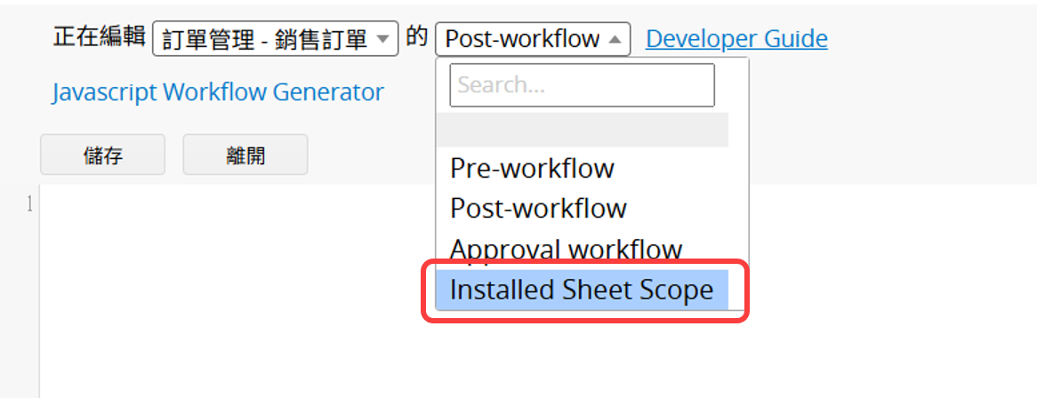

    步骤一:打开 JavaScript 工作流程编辑器
    在任一表单名称上单击下右键,并选择 JavaScript 工作流程。
    步骤二:选择表单并切换至 Installed sheet scope
    拷贝并贴上以下程序代码:

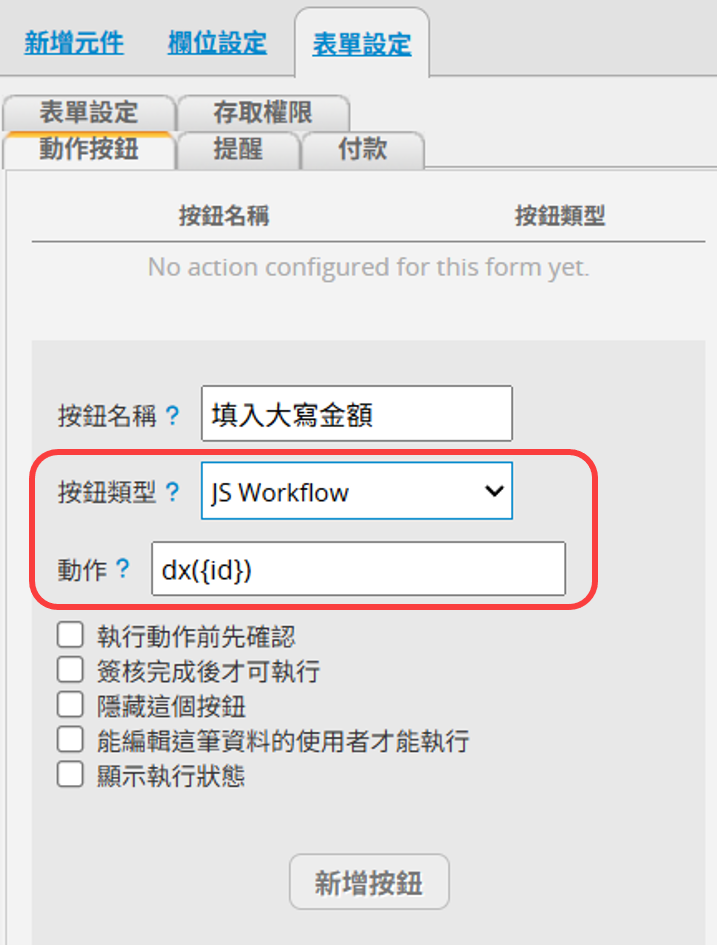

    步骤三:手动创建动作单击钮
    前往想要增加动作单击钮的表单设计模式,点选左侧的表单设置 > 动作单击钮。接着,使用以下设置手动新增一个动作单击钮:
    单击钮名称:可以自由命名动作单击钮
    单击钮类型:请选择 JS Workflow
    动作:请填入 dx({id})
    其他自订动作单击钮的相关设置可以参阅这里。

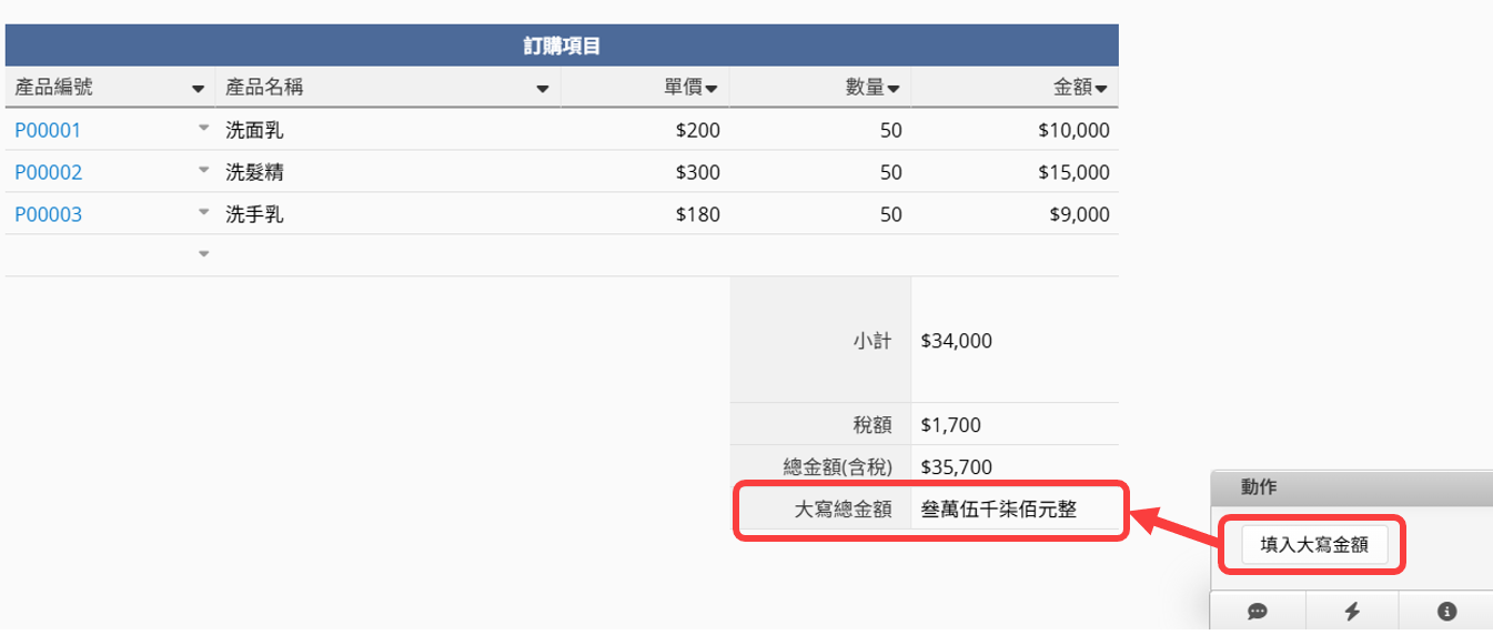

    设置完成后,点选新增单击钮并保存设计,即可在表单页右下角看到你新增的动作单击钮,点击单击钮便可以在指定字段填入大写金额了。
