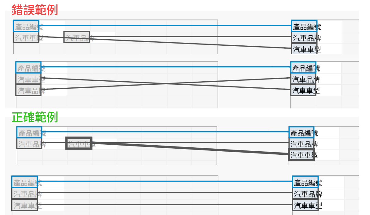

5. 加载字段包含连动选项时,在目的表单将母选项排在子选项的下方或同列右方
系统运行链接加载将数据填入时,有固定的顺序,系统会依照“目的表单”加载字段排列的顺序,“由上往下、由左往右”填入。当加载字段被排在不同列时,上方列的字段会先被填入数据;当加载字段被排在同一列时,左方的字段会先被填入数据。
而由于连动选项需要先有母选项字段值,才会有子选项字段值,当设计的链接加载关系中,加载字段包含连动选项时,如果你在目的表单中,把母选项字段放在子选项字段的下方或同列的右方,这组链接加载触发时,单击顺序应该先填数据的子选项还没有值可以填入,就会造成子选项的加载字段无法正确运作。
例如加载字段包含连动选项 :“汽车品牌”(母选项)、“汽车车型”(子选项)两个字段,在目的表单中,你把“汽车车型”字段放在“汽车品牌”的左边,这就会导致“汽车车型”字段载不到对应的值。因此,正确做法是将“汽车车型”字段放在“汽车品牌”的右边或下方列。如下图所示:
